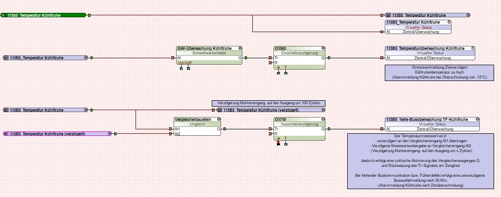

    Hallo Karl,
    Vielleicht hilft Dir meine Lösung für 1-Wire weiter.
    Um die Aktualität einer Kühltruhentemperatur zu überwachen habe ich für diese 1-Wire Messung folgende Funktionalität mittels Vergleicher-Baustein (Ungleich) und abfallverzögertem Zeitglied programmiert:
    Der Temperaturmesswert wird
    - Unverzögert an den Vergleicher-Eingang AI1 übertragen
    - Verzögerte Messwertweitergabe an den Vergleicher-Eingang AI2
    (Verzögerung Merker-Eingang auf den Ausgang in den Eigenschaften um x Zyklen)
    In der Regel erfolgt nach jedem 1-Wire-Zyklus (ungleiche Eingänge) eine kurze Aktivierung des Vergleicher-Ausganges Q und Rücksetzung des „Tr-Eingangssignales“ am Zeitglied.
    Bei fehlender Buskommunikation bzw. einem Fühlerdefekt (identische Werte zwischen AI1 und AI2) erfolgt eine zeitverzögerte Busausfallmeldung nach 30 Min. (Alarmmeldung Kühltruhe nach Zeitüberschreitung).
    Im Anhang meine zugehörige Programmierung zur Info.
    Gruß Michael

      • Michael Sommer
        Michael Sommer kommentierte
        Also bei mir funktioniert es seit Ende 2016 problemlos. Da mein Kabelfühler mittels RJ45-Stecker verdrahtet ist teste ich das immer wieder. Wenn ich den Stecker ziehe bekomme ich nach 30 Minuten eine Ausfallmeldung auf die VISU bzw. ein Mail zur Info.
        Gruß Michael

      • Michael Sommer
        Hallo Karl,
        ich habe die Verzögerungszeit mittlerweile auf x100 eingestellt. Damit ist sichergestellt, dass nach ca. 2 bis 6 Minuten das abfallverzögerte Zeitrelais wieder einen TR-Impuls erhält. Die Einstellung kommt darauf an, wie schnell sich der Messwert ändert. Bei häufigen Änderungen kann man die Verzögerungszeit erhöhen, bei trägen Messwerten muss eventuell eine kleinere Verzögerungszeit eingestellt werden. Angefangen habe ich mit dem Faktor 10.
        Auf deine Frage zurück zu kommen. Ich würde die Abfallverzögerung mindestens den Faktor 5 höher einstellen. Es kann ja sein, dass mehrere Intervalle den identischen Wert haben und damit nicht den Vergleichsbausein aktivieren.
        Gruß Michael

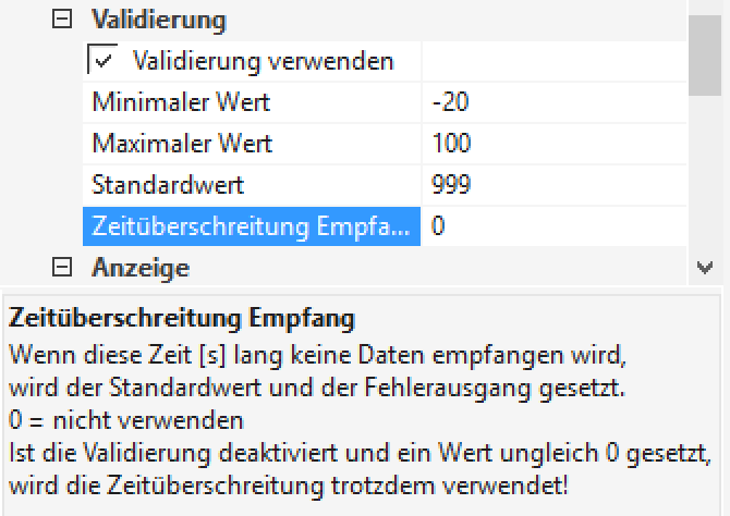

    • Jan W.
      • 30.08.2015
      • 1606
      Es gibt auch die Möglichkeit den Parameter "Zeitüberschreitung Empfang" beim UDP Eingang auf einen Wert <> 0 zu setzen und einen Standardwert zu definieren, den man dann abfragen kann. Sofern ein Mailer mit der Option "für Fehlermeldungen verwenden" konfiguriert ist, bekommt man bei Empfangsfehlern automatisch eine E-Mail.
Name: Bildschirmfoto 2017-05-22 um 22.25.11.png
Ansichten: 362
Größe: 17,7 KB
      Gruß Jan

        • Michael Sommer
          • 2007
          Zitat von Karl222
          @michael: ich habe bei mir den esp auf Maximum 71 Minuten eingestellt. somit hätte ich mit 5 Zyklen ca. 355 Minuten als Intervall. besser wären wohl 500-600 Minuten. ….l
          Ich glaube Du hast da einen Denkfehler? Die Zyklen beziehen sich meiner Meinung nach auf die interne SPS-Systemlaufzeit des Miniservers. Wichtig ist, dass bei betriebsfähigen esp der Vergleicher eine Werteänderung erkennt und damit mindestens einmal den Ausgang schaltet. Das nachgeschaltete Abfallverzögerte Relais würde ich auf mindestens 355 Minuten parametrieren.
          Zitat von Karl222
          …@jan: das macht auch sinn – danke ….l
          Ich hatte diese Variante für meine 1-wire-Messung zuerst auch angedacht. Funktioniert auch gut. Der Nachteil ist halt, dass bei einer aktivierten Validierung der Standartwert angezeigt und verarbeitet wird. In der Statistik hat man halt diesen „Ausreiserwert“ drin. Je nach Logik kann das dann auch zu Fehlfunktionen führen
          Gruß Michael

            • Michael Sommer
              Hallo Karl,
              zum testen habe ich einen Tracker an den Vergleicherausgang verdrahtet. Damit kann man schnell erkennen, welche Zyklen praktikabel sind.
              Gruß Michael
