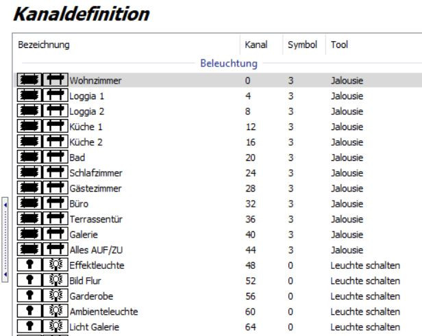

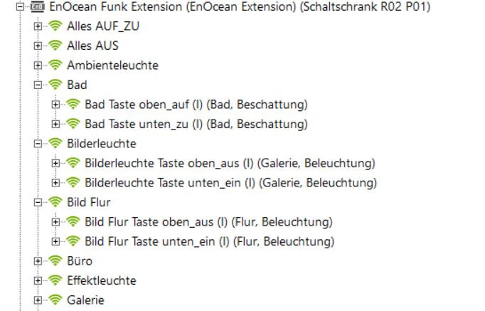

          wie funktioniert der Handsender an der EnOceanextension? Können alle Kanäle benutzt werden?
          Gruß DB
          • #6
            Ja, hat perfekt mit der EnOceanextension funktioniert. Mit dem Konfigurationstool von PEHA kannst du am PC den Handsender programmieren. Das macht die Sache recht einfach und übersichtlich. Anbei ein Ausschnitt aus der Kanaldefinition vom Handsender und der Loxone Config.

            • #7
              als was ist die Fernbedienung angelegt in Loxone. Ich habe gerade geschaut, da gibt es nichts vorgefertigtes. Also als benutzerdefinierte Gerät anlegen und die Befehle einzeln anlernen, oder?
              Gruß DB
              • #8
                ist schon ziemlich lange her dass ich das gemacht habe. Aber so weit ich mich noch erinnere über EnOcean Monitor anlernen. Als Typ habe ich Taster 2-fach ausgewählt (für Raffstore AUF und AB, oder bei Licht EIN und AUS). Hat bestens funktioniert. Die Kurzwahltasten sind als Gerätetyp Taster 8-fach angelernt. Andere Funktionen habe ich nicht benötigt.
