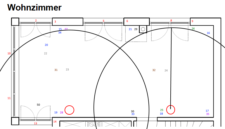

    Position Präsenzmelder
    ich hatte erst die PMs in den Positionen 31 und 32 geplant, aber nun überlege ich, ob es nicht besser wäre, sie weiter nach unten (unten im Sinne des Bildes, rote Kreise) zu verlegen.
    Warum?
    Beide haben noch die volle Raumübersicht, sind nicht ganz so auffällig beim Betreten des Raums (WAF) und die 32 löst nicht aus, wenn jemand im Flur läuft (Abdeckung durch den Sturz der Tür).
    Zum Einsatz sollen Esylux PD-C360i/8 mini UC. Der kann wohl PM als auch Raumhelligkeit per 0-10V an der MS weitergeben.
    Was meint ihr? Macht das so mehr Sinn?
    Martin

    Hallo Martin,
    die Frage lässt sich schlecht beantworten, da aus deiner Zeichnung kein Maßstab hervorgeht.
    Der PM hat ein Erfassungsradius von 8m. Zeichne in deine Bauzeichnung einen entsprechenden Schlagkreis ein und du wirst zum passenden Ergebnis kommen.
    Rein aus Gefühl würde ich sagen, dass diese in der Raummitte vernünftig platziert sind.
    Amin
    Beste Grüße
    Amin Cheema

      Ups, der Raum ist 10 m x 4.5 m. Insbesondere über Melder 32 mache ich mir, wie gesagt, so meine Gedanken. Er soll ja nicht anschlagen, wenn sich jemand im Flur (offene Tür zwischen 33 und 18) bewegt.
      Martin

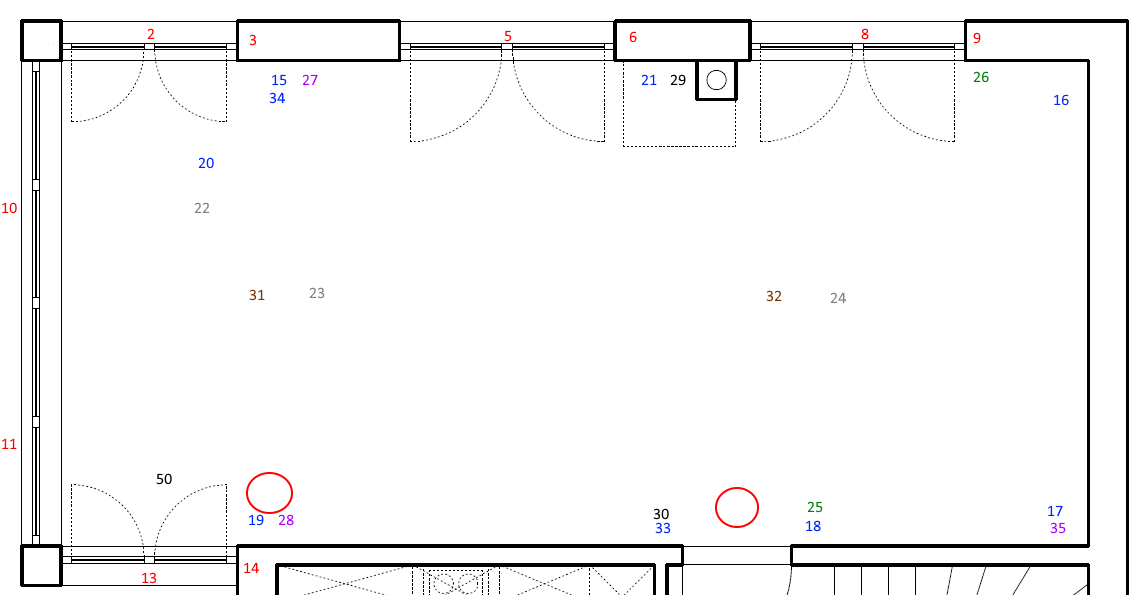

        Ich habe jetzt noch die 4,5 m Kreise eingezeichnet. Ich denke, PM 31 bleibt an Ort und Stelle (oder wandert nur einen Tick nach unten) und PM 32 könnte in den unteren roten Kreis. Dann sollte alles abgedeckt sein und der 32er nicht mehr anschlagen, wenn jemand im Flur sich bewegt.
        Input erünscht.
        Martin

          Elektrofuzzi kommentierte
          Würde ich auch so sehen.
          Einzig was mich irritiert ist ein 4,5m Radius bei einem Erfassungsbereich von 8m
          Amin

      • M.v.V.
        • 145
        Hm, mir würde das so nicht zusagen. So wie du sie angeordnet hast, werden sie in erster Linie als Bewegungsmelder arbeiten. Zuverlässig als Präsenzmelder arbeiten sie laut Anleitung nur in einem Radius von 1,5m. Es wäre also interessant zu wissen, wo du welche Sitzgelegenheiten eingeplant hast.
        Abgesehen davon kann man den Erfassungsbereich der Präsenzmelder recht genau durch Abdecken der Segmente einstellen.

            • M.v.V.
              • 145
              Ich klebe Präsenz- und Bewegungsmelder normalerweise mit Isolierband ab (lässt sich rückstandfrei entfernen) und schreite den kompletten Bereich wiederholt ab, bis ich ein vernünftiges Ergebnis habe, dann wird die Blende zugeschnitten. man kann so auch die Reichweite regulieren, in dem man z.B. in einer Richtung nur den oberen Teil des Melders abdeckt.
              Wichtig ist dabei wie gesagt das Abschreiten. Wenn man den Erfassungsbereich kreuzt reagieren die Melder früher als bei Bewegungen direkt auf den Melder zu (das sollte man auch bei der Positionierung nicht außer Acht lassen)..

                • MightyLox
                  • 22.10.2015
                  • 208
                  Bei uns sind es 2 PMs, weil wir sowohl am Essplatz als auch beim Sofa die hohe Präsenserkennungsgenauigkeit haben möchten (Radius 1,5 m um den PM). Unser Wohnzimmer ist allerdings 4,5 x 10 Meter.
