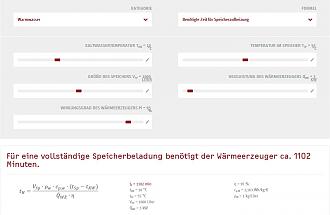

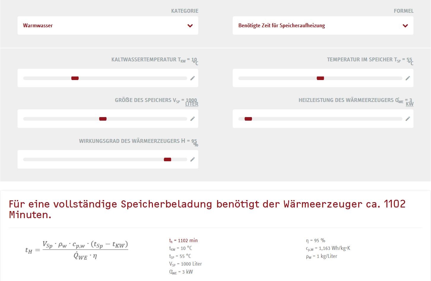

            Hab eine 10kWp Anlage mit einem 400Liter Speicher und 6kW E-Patrone. Wäre froh wenn ich 1000Liter hätte um mehr zu puffern. Natürlich ist immer die Frage wieviel man vom Dach bekommt wenn man es braucht aber das sind Rechenspiele.
            Für die Ermittlung der Energie: https://www.stiebel-eltron.at/toolbox/Formeln/
            Klicke auf die Grafik für eine vergrößerte Ansicht  Name: Warmwasserspeicher.JPG Ansichten: 1 Größe: 105,5 KB ID: 174697

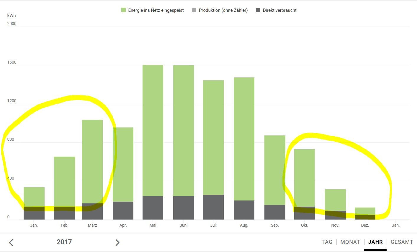

            • 4346
            #29
            Für solche Anwendungen wäre eine Aufzeichnung eines Jahres für die Abschätzung seiner persönlichen Umstände schon wichtig. Würde dir schon empfehlen den Datenlogger mal laufen zu lassen und dann kannst du immer noch Entscheiden ob du das machen willst. Die einfache Methode wäre halt eine kleine Patrone in Verbindung mit dem Fronius Multifunktionsrelais im Datenmanager.
