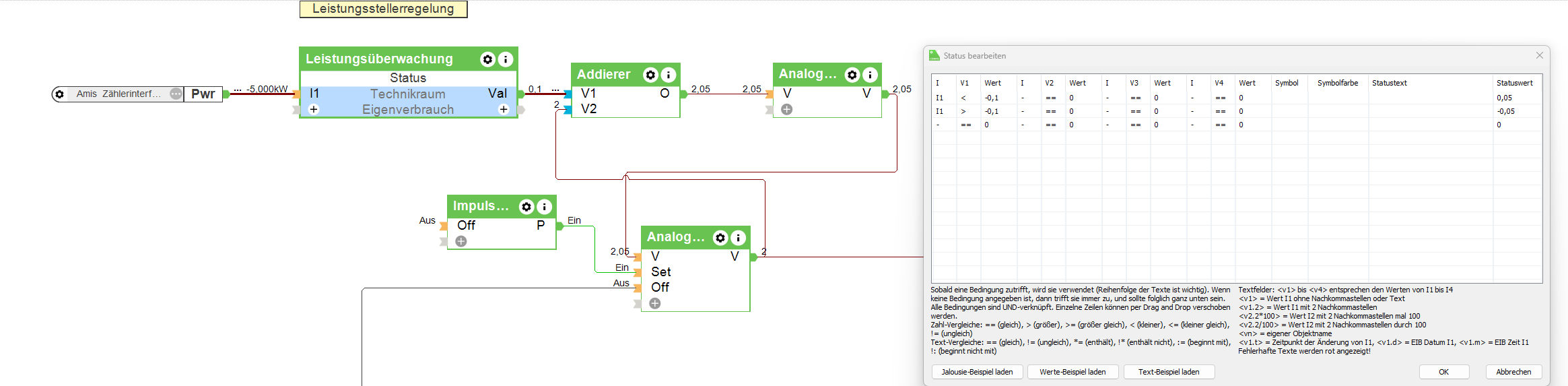

            Ich habe vielleicht von einer Alternative gelesen mit der man ein workaround schaffen kann.
            Hab den Baustein Namen gerade nicht parat, aber es gibt wohl einen Baustein in der Lox , in der man quasi eine manuelle Skalierung programmieren kann.
            Damit könnte man dann dem nicht linearen Verhalten entgegen wirken.

              Hab noch mal ein bisschen gesucht.... mit dem "Status" Baustein kann man das machen.... aktuell ist mein Thyristorsteller leider nach nur 2 Monaten abgebrannt.... deshalb kann ich nichts testen.

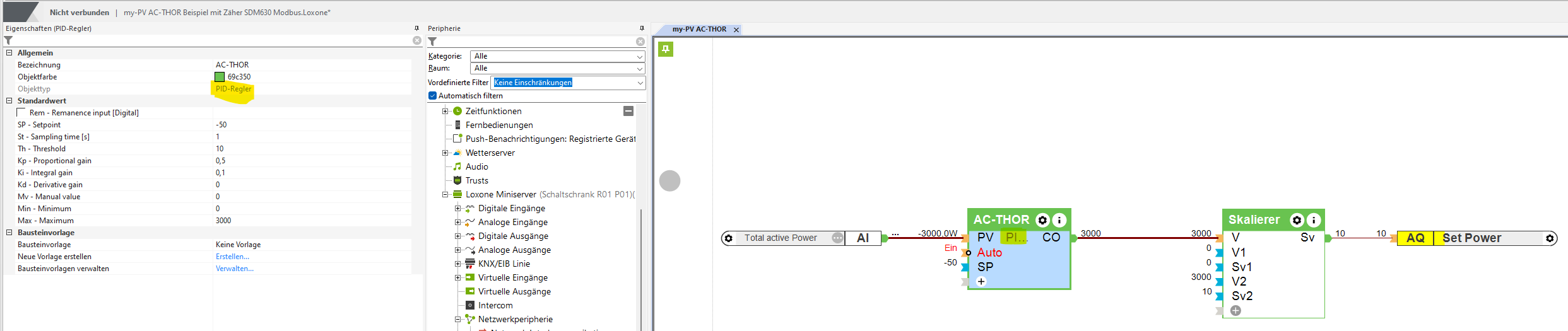

            Klicke auf die Grafik für eine vergrößerte Ansicht  Name: image.png Ansichten: 0 Größe: 88,7 KB ID: 405942
            Es ist aber nur relevant wie hoch der Offset am Übergabepunkt sein soll denn solange regelt er. Die Kurve juckt mich in dem Sinn gar nicht.
            Alternativ die Variante mit dem Statusbaustein, Analogspeicher usw.
Ansichten: 804
Größe: 79,9 KB

            • rettroo
              rettroo kommentierte
              Kannst du die Variante mit dem PID-Regler mal genauer erklären? Ich habe das nachgebaut und ganz verstehe ich die Funktionsweise nicht...
              PID Regler ist hier erklärt:
              Online-Dokumentation LoxoneConfig Programmbaustein PID - Regler: Erfahren Sie hier mehr über die Anwendungsmöglichkeiten des PID-Regler.
