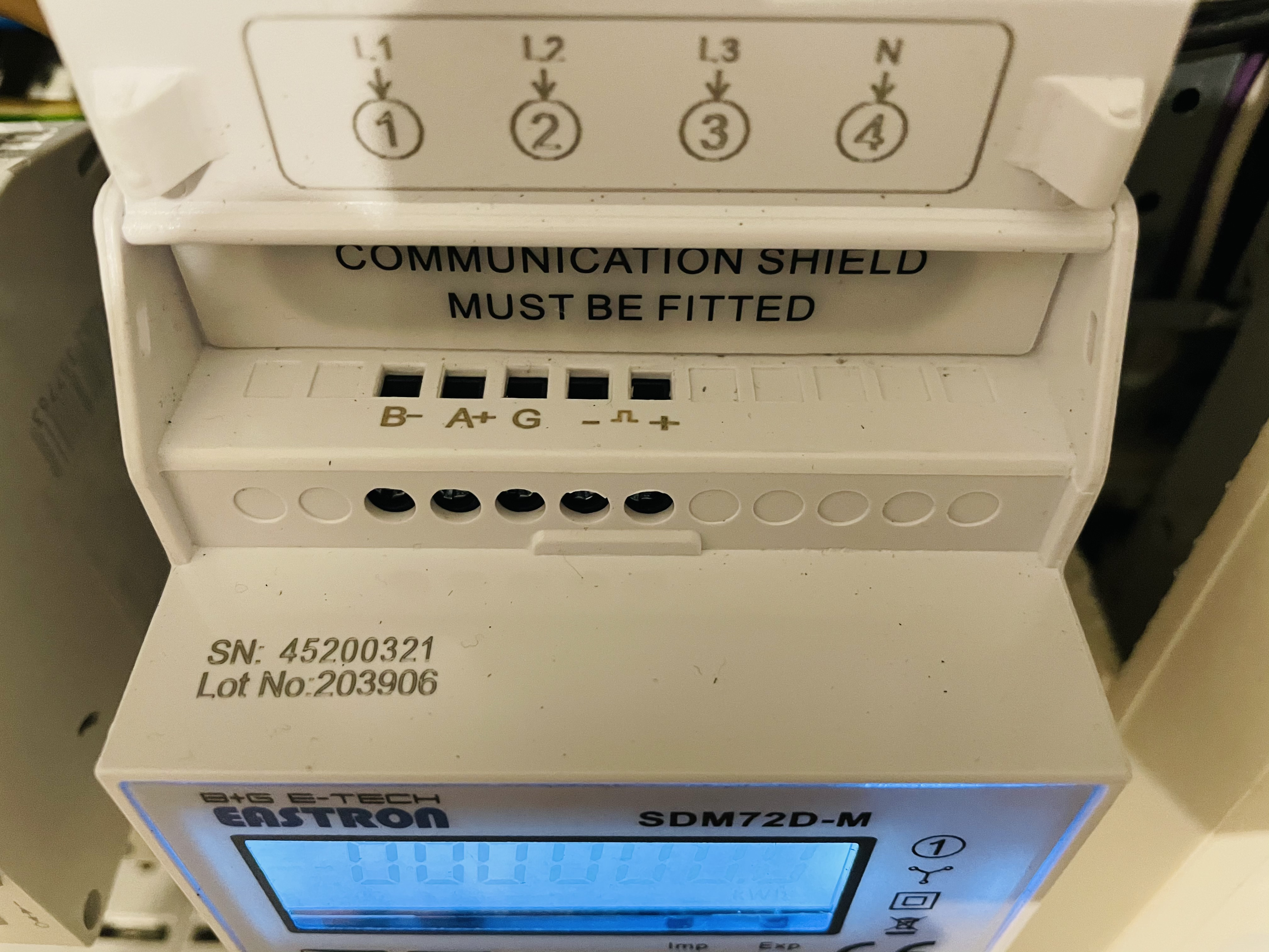

              habe mir einen RS485 USB Stick zugelegt und würde diesen gerne an einen SDM72DM Zähler anschließen.
              Muss ich nur 2 Cat7 Drähte nehmen und A+ mit A und B- mit B Verbinden und fertig oder muss noch was verdrahtet werden?
              Möchte den Zähler dann mit dem Modbus Plugin auslesen..
              https://bg-etech.de/download/manual/SDM72D-M-DE.pdf
                S0 ist aber nur ein besseres Schätzeisen im Vergleich zum Leistungswert aus dem Register.
                Also wenn du den Stick und den Zähler dazu hast gibt es keinen Grund sich mit schlechteren Daten zufrieden zu geben

                Du schreibst das GND und abschlusswiderstand angeschlossen werden muss..
                Mein Stick hat aber nur zwei Anschlüsse A und B ??
                Meinen hab ich damals absichtlich mit 3 gekauft. Den Schirm würde ich an einem Kabelende auflegen.

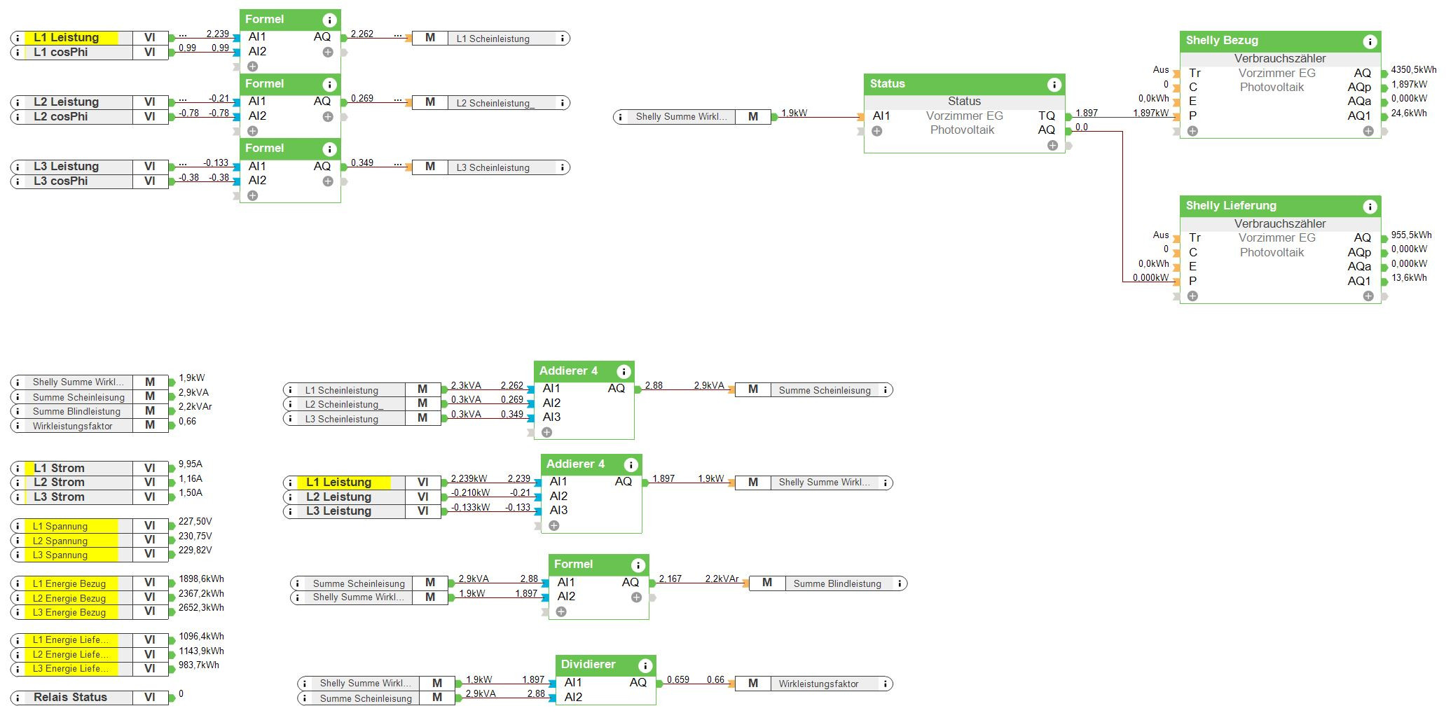

              Falls wer keine Datenleitung für den Bus hat kann man auch eine Shelly 3EM einsetzen ohne Loxberry wobei man die Saldierung selber durchführen muss!
              Shelly per UDP - loxwiki - loxwiki
Name: Saldierung Shelly 3EM.JPG
Ansichten: 1553
Größe: 315,6 KB

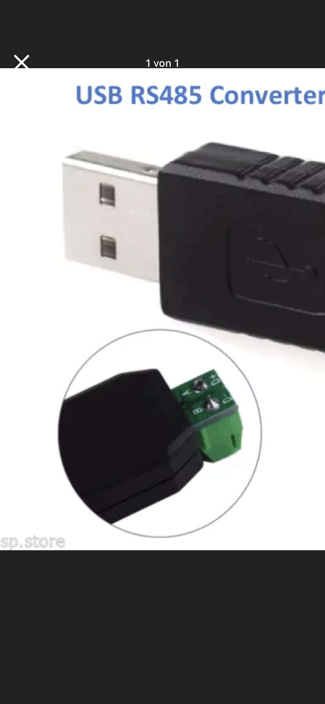

                Gargamel
                Ja so ist das auch bei mir, USB mit A und B aber ohne Gnd. Nachdem ich den Bericht hier gelesen habe, habe ich kurz welche mit Gnd bestellt, kosten 4,- Euro, also nicht die Welt....
                Bei mir läuft alles ohne Widerstand, werde aber die Tage mal die Widerstände auf A und B an beide Seiten hängen...
                • Gargamel
                  Gargamel kommentierte
                  Danke für die Info.. hast mir vielleicht einen link??
                  Für was sind dann die Sticks die nur A und B haben...
                  Wird vermutlich die gleiche Platine sein ohne GND Ausführung und wie gesagt der Schirm soll auf einer Seite aufgelegt werden.

                Zum Bsp von Amazon für knapp 5,-
                https://www.amazon.de/dp/B016IG6X7I/...B7SGCRY6MN1RJ7
                oder dieser hier:
