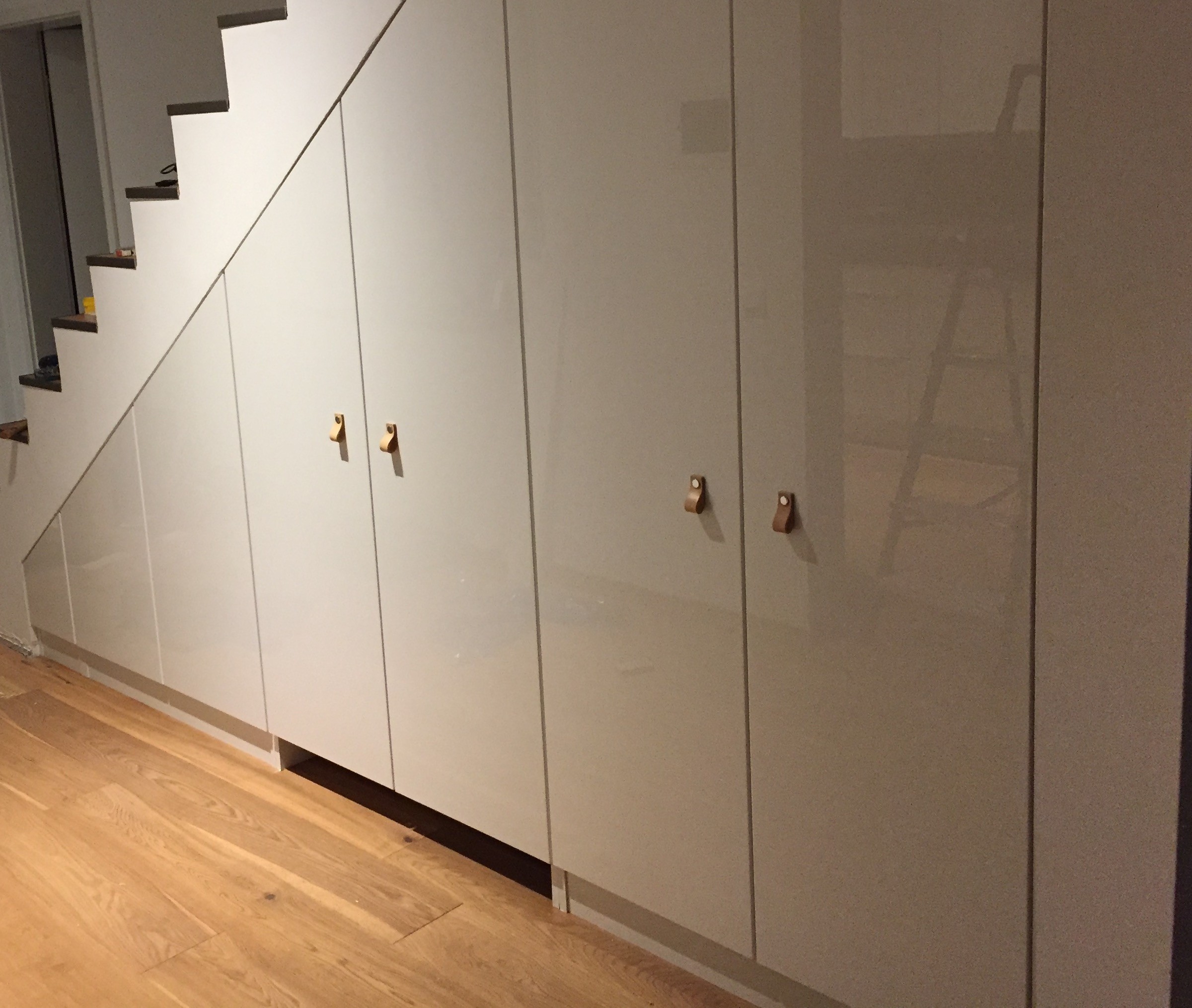

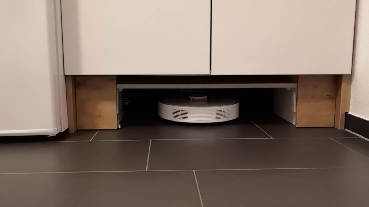

    Mein Saugroboter (Xiaomi) "wohnt" bei mir im Sockel von einem Schrank, den ich unter meine Treppe gebaut habe. Das ist auch alles ganz gut und schön, aber aktuell ist an der Stelle die Sockelleiste entfernt. Hier mal Fotos:

    Jetzt würde ich gerne auch in der Mitte eine Sockelleiste einbauen, die dann hochklappt, wenn der Sauger losfährt und wieder runterklappt, wenn der Sauger fertig ist. Die Informationen über den Saugerstatus und die Steuerung habe ich Bereits in Loxone (über das Loxberry Xiaomi Plugin)
    Meine Frage ist jetzt, wie löse ich die Mechanik/Elektronik für das Tor am schlausten?

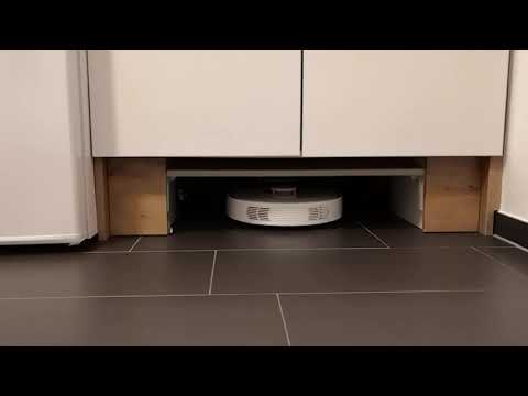

            So, die ich habe mir da jetzt auch mal was gebaut.
            Das ganze funktioniert auch über einen Schrittmotor, der allerdings um weniger Kraft zu benötigen wird das Tor wie ein Garagentor auf Schienen nach hinten gezogen.
            Die Steuerung an sich ist autark, kann aber auch per WLAN in Loxone eingebunden werden. Die Steuerung erkennt über eine Phototransistor dass der Laser von S50 an geht und öffnet dann entsprechend die Klappe. Geschlossen wird die Klappe über einen Endschalter der erkennt das der Robi wird drin ist.

            So, die hier noch 2 Bilder, da dürfte man ein paar mehr Details drauf sehen.
            Die Steuerung erfolgt über nen WemosD1mini, da habe ich eine kleine Firmware drauf gepackt mit kleiner Website zum manuellen bedienen und um Einstellungen vorzunehmen.
            Um das ganze in Loxone integrieren zu können ist das per HTTP Befehelen steuerbar.
            Es wurde ein Phototransistor zum erkennen dass der Robi losfahren will, ein endlagenschalter zum erkennen dass der Robi wieder drin steht und ein Endlagenschalter zum erkennen dass die Klappe zu ist verbaut. Ausserdem soll noch ein Taster dran um die Klappe manuell auffahren zu können.
            Beim zufahren lässt der Schrittmotor die Klappe einfach langsam absinken. Daher ist es wichtig dass die Klappe im offenen Zustand immernoch durch Gewichtskraft zu geht.

              Im CAD getestet habe ich da nix. Ich erstelle die Modelle immer in OpenSCAD und wüsste gar nicht wie ich was testen sollte.
              Ich habe die Teile alle beim 2. Mal passend gehabt. Man muss halt noch ein wenig bei der Montage die Ausrichtung so anpassen dass das ganze zum einen auch gerade ist und zum anderen in der vertikalen nicht so gerade dass es nicht mehr von alleine zu geht....
              Hat aber recht problemlos geklappt.

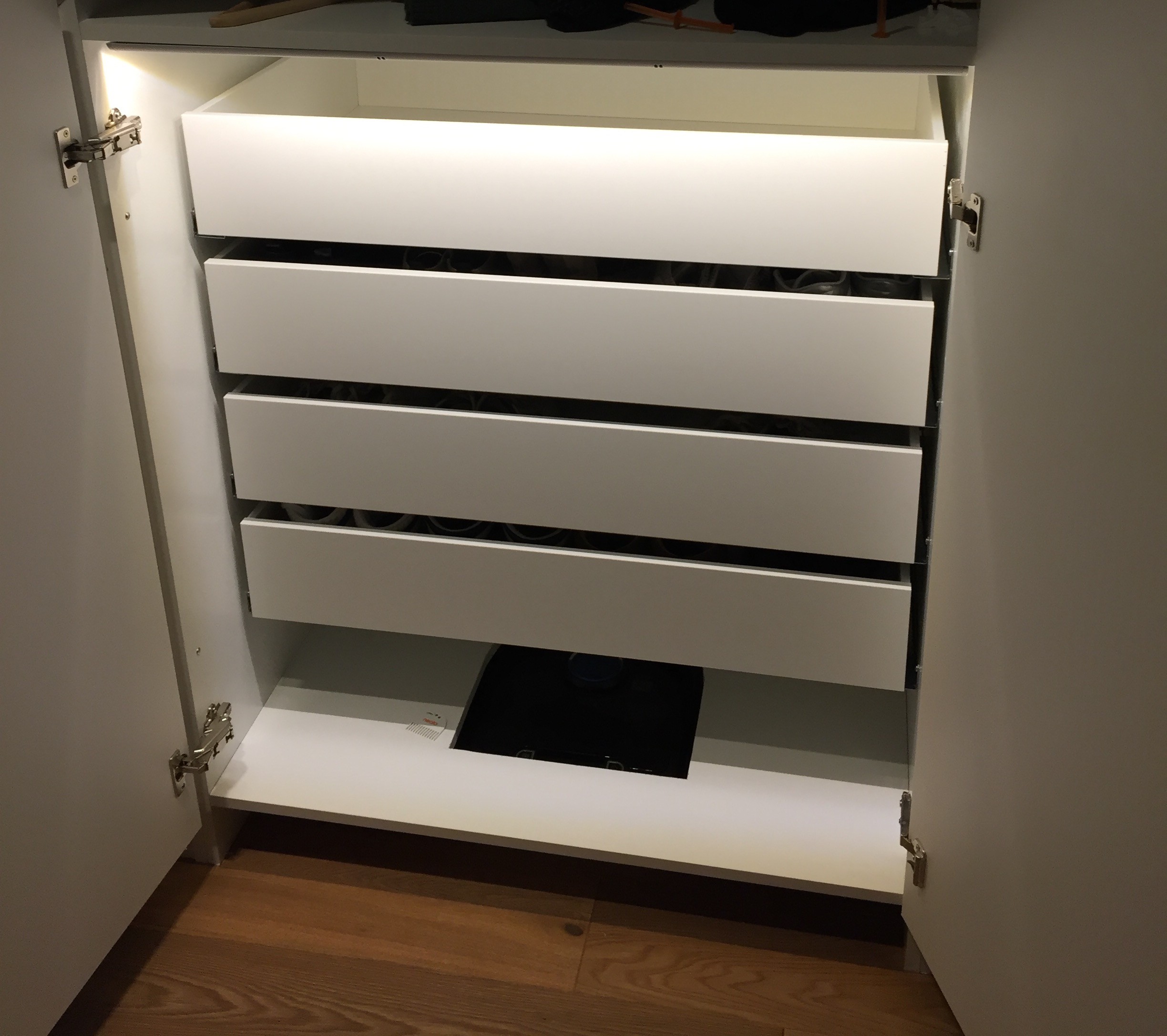

                  Ich habe für unsere Garderobe im Flur einen Einbauschrank (vermutlich vom Schreiner) vorgesehen, der in etwa so aussehen soll:
Ansichten: 2414
Größe: 502,7 KB
                  Die Nische haben wir im Flur so vorgesehen, ebenso Steckdosen + LAN an dieser Stelle und unter der Tür soll er später dann zum parken fahren.
                  Mal schauen ob es dann auch klappt wie vorgesehen.
