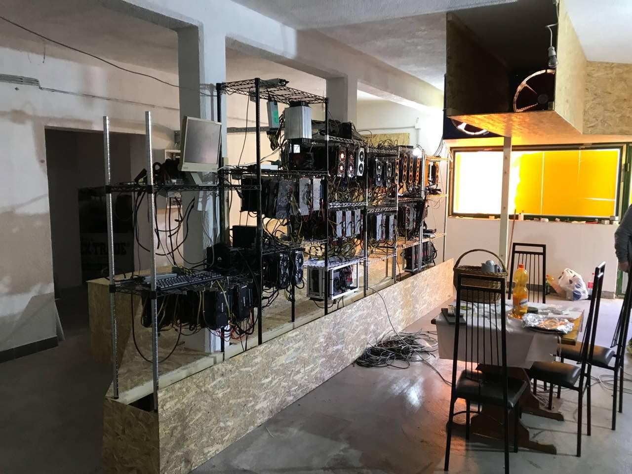

                          hier mal ein Update zu unserem 6. Tage Projekt, damit ihr auch wisst, wobei ihr mir überhaupt Hilfestellung gegeben habt.
                          Wie Labmaster schon richtig erkannt hat, handelt es sich um eine Mining Farm. Der Raum in dem wir jetzt arbeiten ist ca. 75m² groß. Der Raum bzw. der Teil des Gebäudes in dem wir arbeiten, ist zu einer Seite in einen "Berg" gebaut und nur von der Vorderseite frei zugänglich, da der Rest komplett in dem kleinen Berg eingefasst ist. Das ist sowohl von Vor-, wie auch von Nachteil, da wir bei der Anbringung der Lüftung nicht mehr besonders viel Spielraum hatten...^^
                          Wir haben uns wie im Vorfeld schon angesprochen für eine Lösung mit Kanälen aus Holz entschieden, wenn auch Holz hier vielleicht nicht die Beste Wahl ist... Es musste etwas schneller gehen und durfte Preislich nicht zu teuer werden.
                          Weiter haben wir uns dazu entschlossen, unsere Grafikkarten einzeln einzuhängen, statt sie in den Towern zu lassen. Wir haben schlechte Erfahrungen mit den Gehäuselüftern gemacht und wollten nicht riskieren, dass deshalb ein ganzer Tower ausfällt.
                          An dieses Fenster haben wir den Kanal für die Zuluft angeschlossen:
Ansichten: 959
Größe: 126,8 KB
                          Wie man unten links sehen kann, haben wir 2 von den 600mm Lüftern in das Podest eingelassen, um ausreichend frische Luft von außen anzusaugen und unmittelbar unter den Geräten freizugeben. Dies funktionierte erstaunlich gut.
Ansichten: 795
Größe: 131,3 KB
                          Für die Abluft haben wir ebenfalls 2 von den 600mm Lüftern verwendet, welche die Warme Luft unter der Decke des Raumes absaugen sollen. Um auch im hinteren Teil des Raumes die warme Luft zu erreichen, haben wir den Kanal an einem Abluftventilator etwas weiter in den Raum verlängert.
Ansichten: 750
Größe: 100,0 KB
                          So sieht das ganze dann fertig aus! Leider kann man den Kanal für die Zuluft schlecht sehen, ich werde hier bei Gelegenheit noch mal Fotos nachreichen. (**Für mining-interessierte, mit dem Setup erreichen wir momentan ca. 4 Ghs auf Ethereum**)
Ansichten: 790
Größe: 236,4 KB
                          Vielen Dank für eure Hilfe und ganz besonderen Dank an Michael Sommer für die Denkanstöße sowie großartige Hilfestellung & Expertise!

                            Da hat man auch als "Fachidiot" nicht viel zu "meckern". Mancher Fachplaner wäre zu solch einer praktikablen und preiswerten Lösung nicht gekommen. Meine Gatulation.
                            Habt Ihr eigentlich schon den 1-Ventilatorenbetrieb zuluftseitig getestet. Ich meine hier könnte ein Luftkurzschluss, bei Ausfall eines Ventilators, entstehen. Gibt es in der Zuluftansaugung ein Filter (mit Filterüberwachung)? Wäre sicherlich sinnvoll, um eventuellen Staub-und Laubeintrag (auch Ungeziefer) zu verhindern.

                              Hallo Michael Sommer, erstmal vielen Dank für die Blumen. Für die kurze Zeit und das geringe Budgedt sind wir erstmal auch zufrieden. Leider hatten wir Probleme bei der Installation der Tür- und Fensterkontakte, so dass wir diese vorerst nicht installieren konnte.
                              Es ist nicht vorgesehen, dass nur 1. Ventilator läuft. Sollte jedoch einer ausfallen, so haben wir jemanden vor Ort, der den defekten Ventialtor abdecken kann, bis Ersatz zur Verfügung steht.
                              Zum Thema Filterüberwachung... Auch hier haben wir es sehr einfach gehalten... In dem Zuluftkanal befindet sich ein von und mit Filtermatrial bespannter Holzrahmen, der jederzeit austauschbar ist. Auch dies kann unser Kontakt vor Ort übernehmen.
