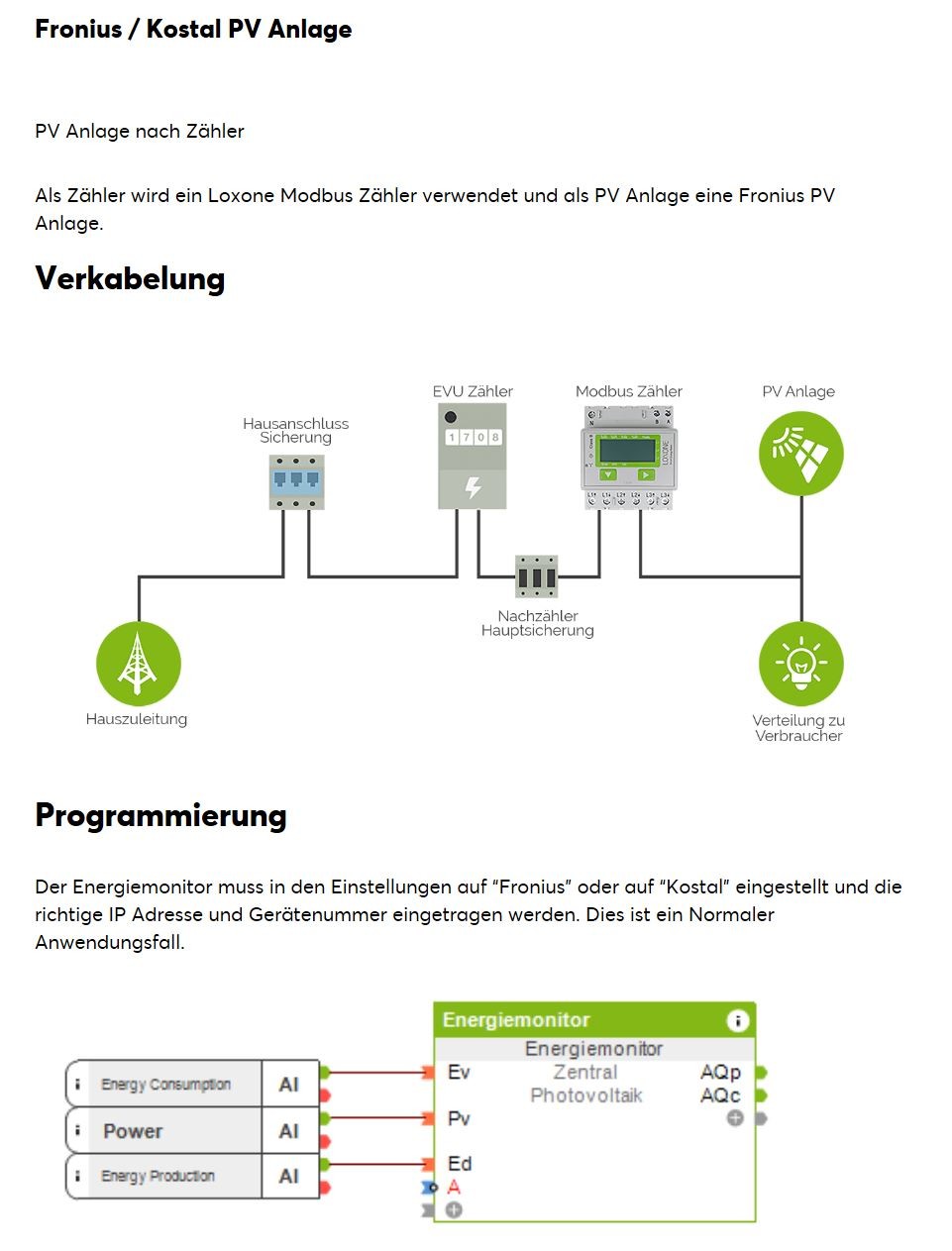

        Danke für eure Tips. Ich werde das Passwort verlangen. Bitte seht euch mal die beiden Bilder an. Im Moment laufen Waschmaschine und Spülmaschine aber der Verbrauch wird mit 0 angezeigt. Auf dem anderen Foto seht ihr den Loxone Baustein. Ich habe noch die Vermutung, dass der Baustein eventuell falsch angeschlossen ist, heißt er zählt nur den Verbrauch des Modus, also unserer Heizung.
          Der Modbuszähler zeigt uns nur die verkaufte Energie aber nicht die aktuelle Leistung!
          Ist der Zähler überhaupt in die Loxone eingebunden??
        • 4369
        Bevor wir weitermachen brauchen wir noch Infos von deiner Anlage:
        1. Wie wurde der Wechselrichter angebunden - per Netzwerk oder per S0 Zähler oder ….
        2. Wo ist dein Modbuszähler montiert - gleich nach dem EVU Zähler oder misst er nur den Verbrauch
        3. Wie schaut deine Programmierung aus - Screenshot reinstellen
        Schaut deine Anlage so aus ???

          Der Wechselrichter ist per Netzwerk eingebunden. Wie der Moduszähler eingebaut ist, weiss ich leider nicht. auf die Programmierung habe ich noch keinen Zugriff. Das Passwort wurde mir nicht mitgeteilt. Wie kann ich überprüfen wie der Zähler eingebaut ist. Der Elektriker hat mich damals gefragt, ob das System nur den Heizungsverbrauch oder das Haus inkl Heizung messen soll. Das sollte eigentlich so sein.
            Hast du eine Doku zu deiner Anlage bekommen weil es dort ersichtlich sein sollte.
            Persönlich würde ich aber den Errichter zu Nachbesserung auffordern falls es da Mängel gibt.
            Die Frage ist ob du im Energiemonitor überhaupt schon mal einen Verbrauch gesehen hast oder hat der den wirklich nur für die Heizung eingebaut??

            Zeig ihm das Bild aus dem Post #5 dann sollte es klappen!

                Guten Morgen, Es handelt sich um einen Kostal PIKO 10.
                wie gesagt, der Verbrauch wird angezeigt, allerdings nur vom Modbus der Heizung. Der Kostal stellt auch einen Eigenverbrauch dar, welcher wahrscheinlich auch angezeigt wird, allerdings kann der Wechselrichter nicht wissen was vom Haus verbraucht ist, da die Verschaltung zum Haus fehlt.
                • Meista
                  • 20.10.2015
                  • 222
                  Hallo, wenn der graue Piko 10 ist (bewährte Generation) hängt es glaube ich noch von Kommunikationsboard ab, ob der Energiemonitor direkt über Port 81 Daten bekommt oder nicht.
                  Aber scheint ja bei dir der Fall zu sein.
                  Ich vermute mal das hier dein Problem liegt: es gibt für den Piko10 auch einen eigenen Stromsensor, den BA Sensor. Da dieser aber nicht angeschlossen ist, meldet der Piko über Port 81 0W Verbrauch -woher auch. In dem Fall kann man wohl dem Loxone Baustein nicht den fehlenden Wert per Eingang liefern.
                  Du hast gesagt, der Elektriker hatte dich damals gefragt welchen Verbrauch der Zähler erfassen soll, ich denke du hast im dann "Heizung" gesagt?
                  In dem Fall kann er nichts dafür, dann musst du ihm das Umklemmen halt bezahlen.
                  War das der gleiche, der auch Loxone installiert und programmiert hat?
                  Idee: du legst einen 2. , neuen Energiemonitorbaustein an und schaltest den jetzigen in der Visu aus. Der 1. hat alle Werte als Ausgänge, die du dem neuen als einzelne Objekteingänge zur Verfügung stellst. Da kannst du dann auch den Modbussensor Eingang (nach Umklemmen) anschließen. :-)
