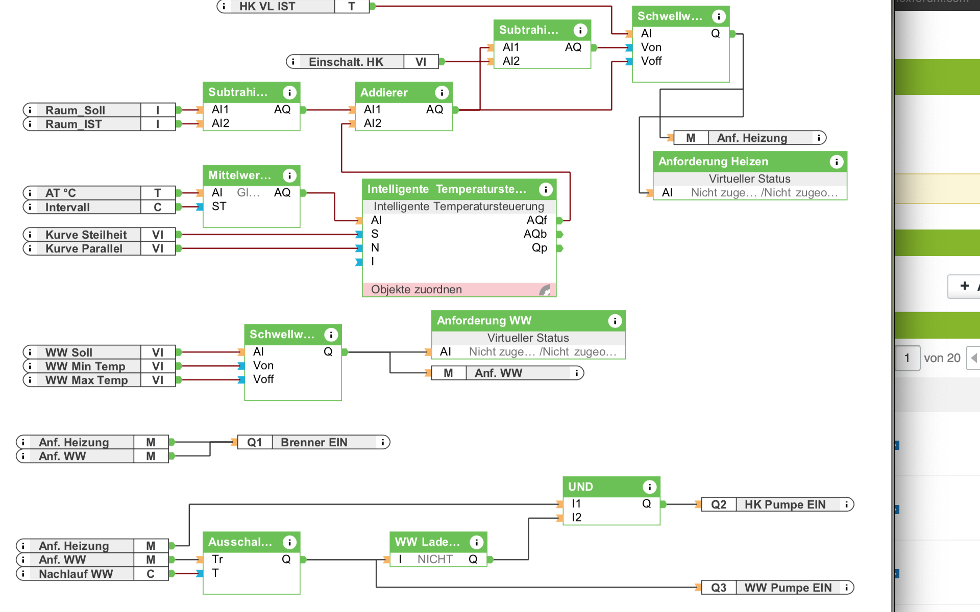

    Hallo Leute!
    Schreibe zum ersten mal hier... komme zwar aus dem Hausautomatisationsbereich, jedoch noch nicht wirklich Loxone-Erfahrung vorhanden.
    Und da Hydraulik und Heizungssteuerung auch gerade ein Lernthema von mir ist bräuchte ich eure Meinungen/Erfahrungen/Tipps :-)
    Zu meinem Thema:
    Vorhanden:
    - Viessmann Vitola Comferral Ölkessel mit Trimatik Steuerung Aussentemperaturgeführt
    - Heizkreis ohne Mischer
    - WW-Speicher
    Vorhaben:
    - Ersetzen der Steuerung durch Loxone (STB bleibt natürlich original)
    - Diverse Temp-Sensoren durch 1-Wire (VL Heizkreis, WW-Speicher, Aussentemp)
    - Einbringen der Raum-Ist u. Soll Temperatur per KNX
    - Loggen der Temperaturen etc. bzw. auf NAS in einer mySQL speichern zur Weiterverarbeitung
    - Habe mal Versucht die Steuerung an sich zu erstellen (siehe Grafik) ... hab mich dabei an diversen Forenbeiträgen orientiert
    - Aussentemperatur wird auf 10min gemittelt
    - Nachlauf der WW-Pumpe mit 5 Minuten
    Fragen:
    - Kann das so funktionieren?
    - Ich fordere rein den Brenner an indem ich in der Heizung T1 u. T2 schließe (Hab ich so wo gefunden)
    - Soll ich dann die Viessmann-Steuerung ganz Ausschalten oder die Heizkurven ganz runter drehen? (Wegen Sicherheitsfunktionen oder Sockelmindesttemperatur?)
    - Kesseltemperatur würde ich vermutlich nur durch Einbau eines zusätzlichen Fühlers herausbekommen... brauch ich diese überhaupt?
    (evtl. wegen Mindesttemperatur? Oder um die Pumpen erst ab einer Mindesttemperatur freizugeben?)
    - Einbindung der Raum-Isttemperatur so vorteilhaft?
    - Bis dato finde ich keinen HK-Vorlauf-Temperaturfühler... kann es sein dass die Viessmann rein nach Kesseltemperatur fährt?
    Ich weiß, Fragen über Fragen... würde mich aber sehr über jeglichen Input freuen!
    Edit: Foto getauscht -> Heizperiode miteinfließen lassen
    Danke und LG
    Gerhard
