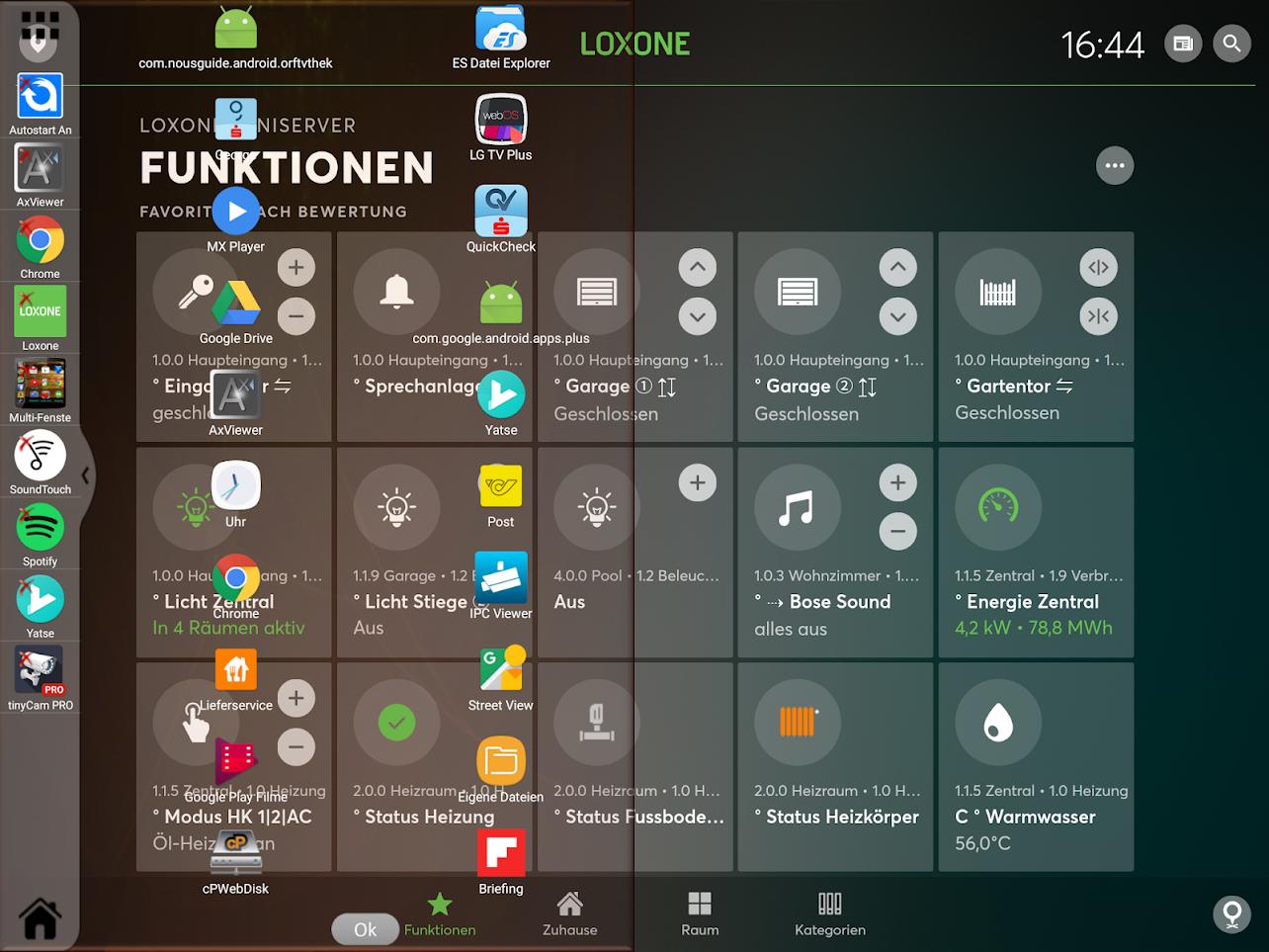

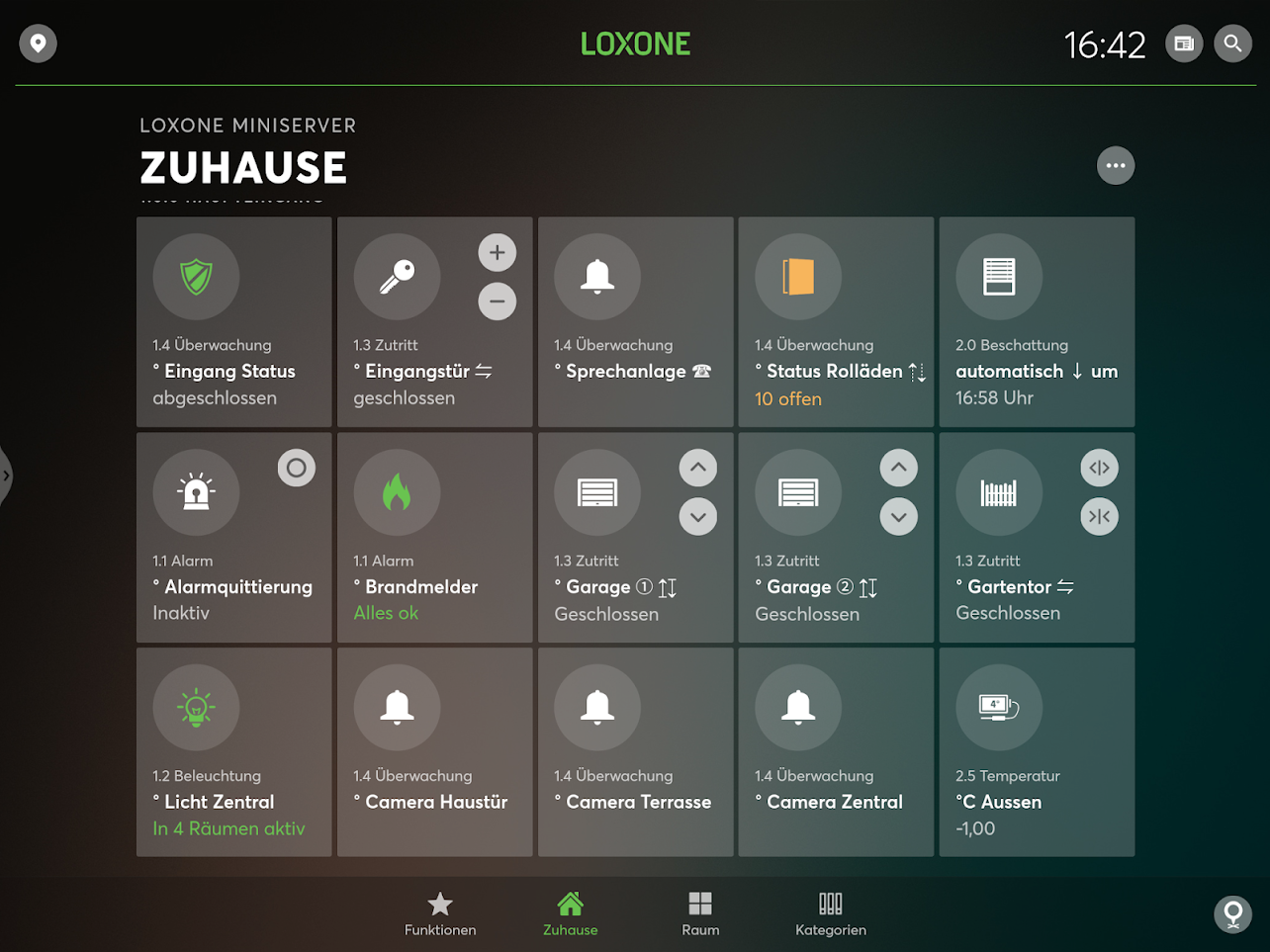

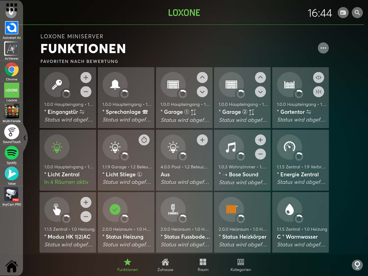

      Ich hab ein Tablet mit Android an der Wand das mittels "Austostart & Stay" immer die Loxone App "persist" im Vordergrund laufen lässt. Um zusätzliche Informationen wie von Dir oben angeführt auch dort einblenden zu können, hab ich zusätzlich auch noch das App " Multi-Window (auch multi Fenster) installiert.
      Da ragt nur ein ganz kleiner "Aufklappbutton" in den immer aktiven Loxone Bildschirm. (3.Bild, ganz links) In dem "Multi Window" (Bild 1) hab ich die wichtigsten Apps die ich noch brauch gelegt und in der Autostart&Stay App hab ich die Zeit auf 90 sec. gestellt, in der Zeit wird wieder auf die Loxone App geschalten, kann man individuell einstellen
      damit switche ich kurz in eine ander App z.b Bose Soundtouch für spezielle Radiosender die nicht in meinen Favoriten sind, oder auf die Wetteranzeige, oder auf die Videoaufzeichnung der Mobotix (in Loxone sind ja nur bildchen) auf eine Übersicht aller Kameras (tinycam) dann hab ich noch ein Volumio App und eine Yatse App dort drinnen. gemeinsamer Kalender ist natürlich auch möglich, mach ich aber am Handy.(Bild 2 alle Apps am Tablet kann man in die Leiste legen)
      So kannst du beliebige Informationen per App zur Verfügung stellen und direkt in den sonst immer aktiven Loxone BIldschirm einblenden, wenn ich weggehe wird spätenstens nach 90 sec. wieder auf den Loxone Bildschirm gewechselt.
      für mich eine sehr gute Erweiterung, ursprünglich eigentlich nur gemacht weil der Homebutton bei mir unter der Tablet Abdeckung ist und ich mit diesem App zwischen den einzelnen Apps hin und herspringen kann ohne Homebutton

        Hmm, schaut bei mir irgendwie anders aus. Der Baustein zeigt mir nicht an wieviel Jalousien geöffnet sind sondern nur wieviel Jalousien sich im Automatikbetrieb befinden...
      • Lenardo
        Lenardo kommentierte
        Sorry, ich hab den Fenster und Tür Überwachung Baustein dafür verwendet und jeweils den Status von allen Rolläden Wert 0/1 auf den Eingang lw gezogen
