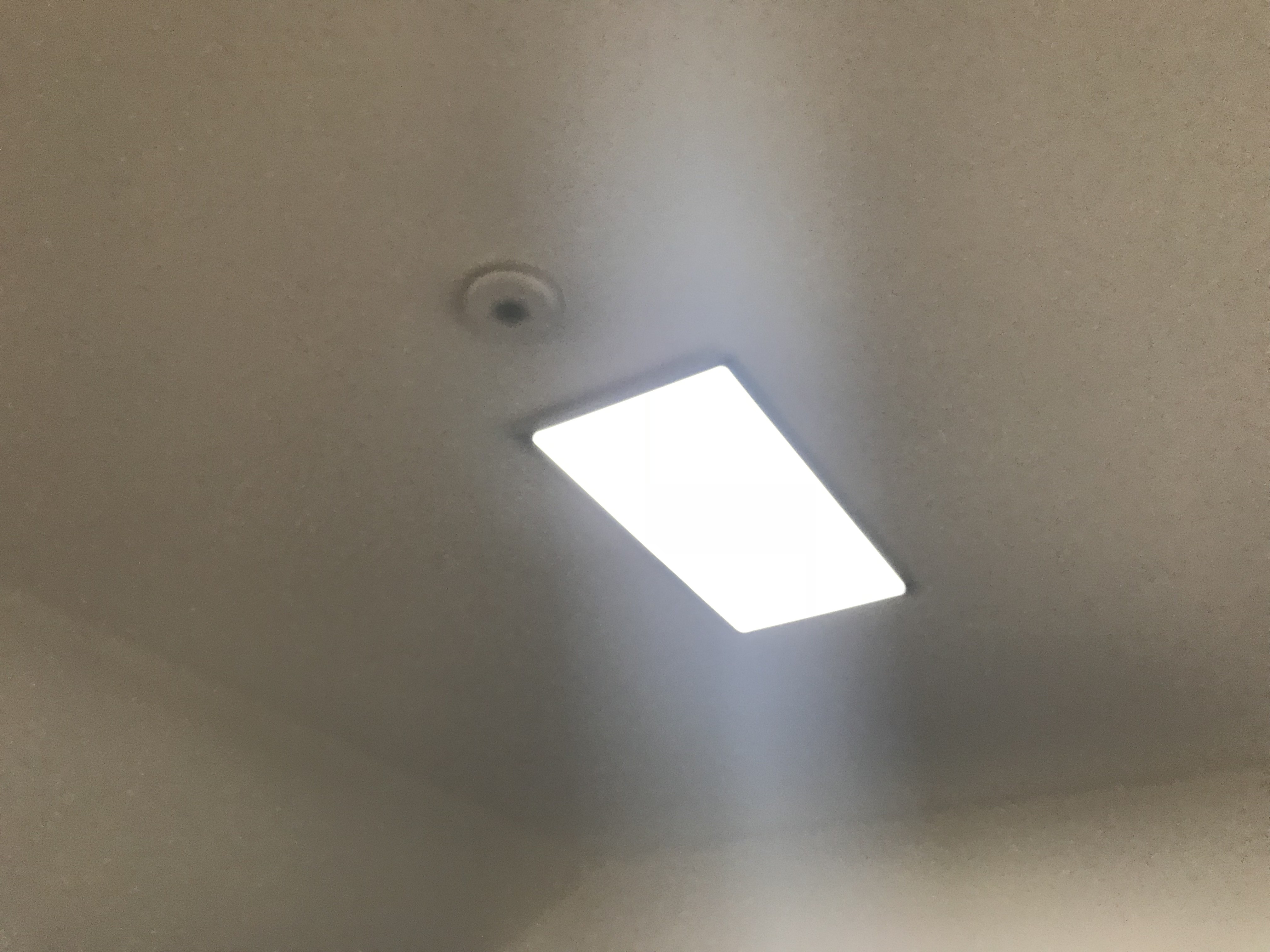

              • 2599
              Nein, ich dimme nicht in der Garage, habe sie lediglich auf ein Relais aufgelegt - reicht vollkommen aus für die Garage wenn das Licht mit Meldern angeht. Ich habe die 4000K Version.
              War grad mal knipsen...
              Klicke auf die Grafik für eine vergrößerte Ansicht  Name: IMG_2377.jpeg Ansichten: 0 Größe: 111,8 KB ID: 262827
              Die Ikea Floalt Panels hatte ich ursprünglich auch im Auge für Technikräume und Garage. Irgendwo hatte ich aber gelesen, dass es in der neuesten Revision nicht mehr möglich war, sie direkt an 24V zu betreiben weil irgendwas geändert wurde. Dann kam Markus mit seinem Video aus Pirna und ich hatte meine Panels gefunden .

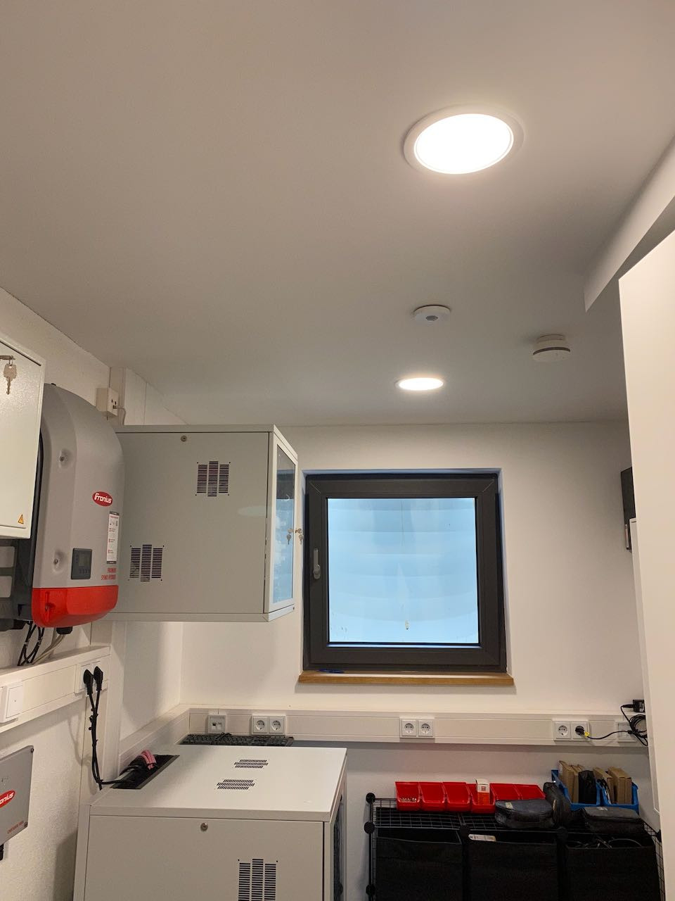

              Die Technikräume hatte ich mir auch zwischenzeitlich abhängen lassen und hab Brumberg Einbaupanels drin, die sind auch super. Die kann ich auch dimmen da sie mit 24V an Tree Dimmern hängen. Davon gibts eine alte Version mit 11 Watt und eine neue mit 16 Watt:
              Klicke auf die Grafik für eine vergrößerte Ansicht  Name: IMG_2383D.jpeg Ansichten: 0 Größe: 141,2 KB ID: 262828
              Sind diese hier: https://www.tandmore.de/Lampen-und-L...e::430730.html
              Zuletzt geändert von orli; 27.08.2020, 10:44.
              • THX
                THX kommentierte
                Mit einer abgehängten Decke sieht es im Technikraum gleich ordentlich aus - keine Kabeltrassen ;-)
                Was ist den in den zwei! 19" Racks drin ;-) hat einer nicht gereicht. Wie groß ist denn dein Technikraum?

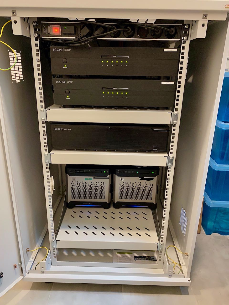

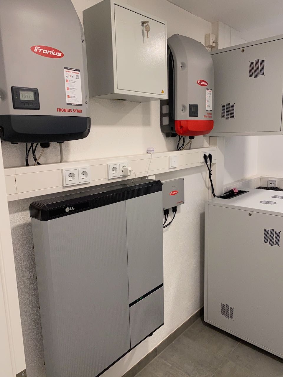

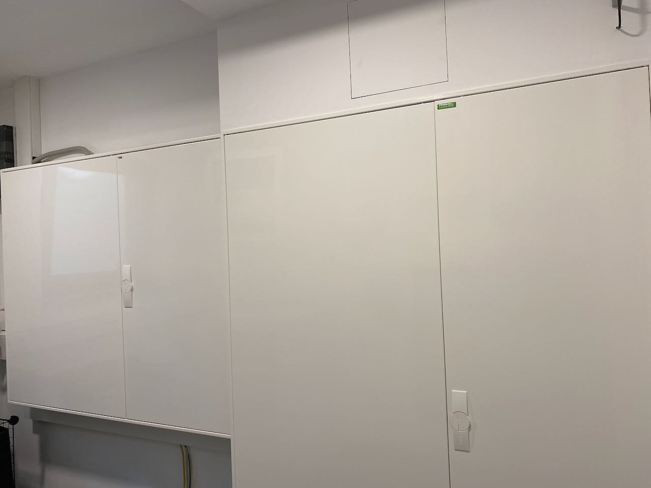

              Wir haben eigentlich 2 Technikräume im Keller. Den, den du siehst, die rechte Wand ist voll mit Schaltschränken ( 1 x Loxone + Automaten, 1 x Zählerschrank mit 3 Zählern und 1 x Überspannungsschutz der PV), links hängen die 2 WR, Akku, TV-Kabel-Verteilung und die 2 Racks.
              Im oberen Rack habe ich die Patchpanels + Switche, Router und Fritzbox als Telefonanlage untergebracht, unten im Rack sind Musikserver, 2 Verstärker und meine 2 Virtualisierungshosts. Siehe Bilder :
              Klicke auf die Grafik für eine vergrößerte Ansicht  Name: 2020-08-27_14-11-55.jpg Ansichten: 0 Größe: 30,3 KB ID: 262855
              Klicke auf die Grafik für eine vergrößerte Ansicht  Name: IMG_2389.jpeg Ansichten: 0 Größe: 74,2 KB ID: 262854
              Klicke auf die Grafik für eine vergrößerte Ansicht  Name: IMG_2385D.jpeg Ansichten: 0 Größe: 186,1 KB ID: 262857
              Klicke auf die Grafik für eine vergrößerte Ansicht  Name: IMG_2386D.jpeg Ansichten: 0 Größe: 220,5 KB ID: 262858
              Klicke auf die Grafik für eine vergrößerte Ansicht  Name: IMG_2388D.jpeg Ansichten: 3 Größe: 253,1 KB ID: 262860
              Ich hab in einigen Neubauten von Kumpels und Kollegen gesehen, dass die nie gescheit ums Rack putzen konnten oder mal dran kommen von hinten, wenn mal alles verkabelt ist. Daher hab ich die Patchpanels alle oben hingepackt und nur das was ich brauche runter ins Rack. Denn die legt man normalerweise nur einmal auf, an den Servern etc. ändert man öfter mal was. Die Kabel sind etwas länger gelassen und das untere Rack auf Rollen damit ich das mal 50cm zur Seite schieben kann. Funktioniert ganz gut.
