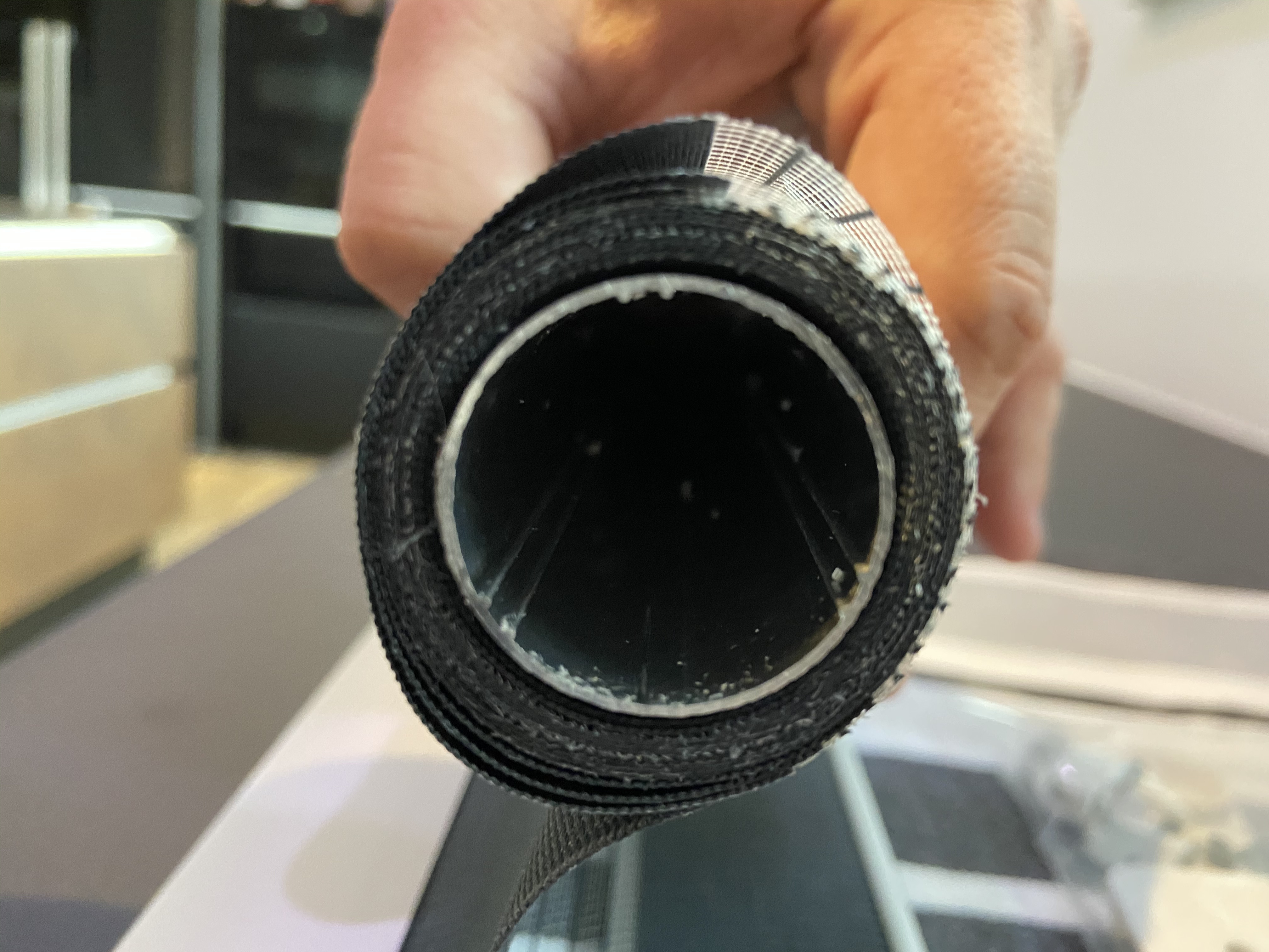

      Habe jetzt mal eine Test-Doppelrollo von Heimtextilien.com bestellt, die sind wirklich sehr hochwertig verarbeitet und kein Plastik Klumpert, sondern wirklich alles schön aus Metall.
      Leider haben sie anscheinend eine sehr spezielle Befestigung der Welle wodurch es jetzt etwas schwierig wird den Motor zu integrieren, hier hilft mir aber Siro-Antriebe gerade super mit möglichen Lösungen weiter, also wenn alles gut geht habe ich schon bald den Motor zum testen bei mir, hoffe das mit dem Adapter bekommen wir noch hin

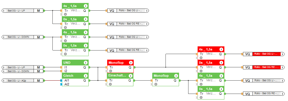

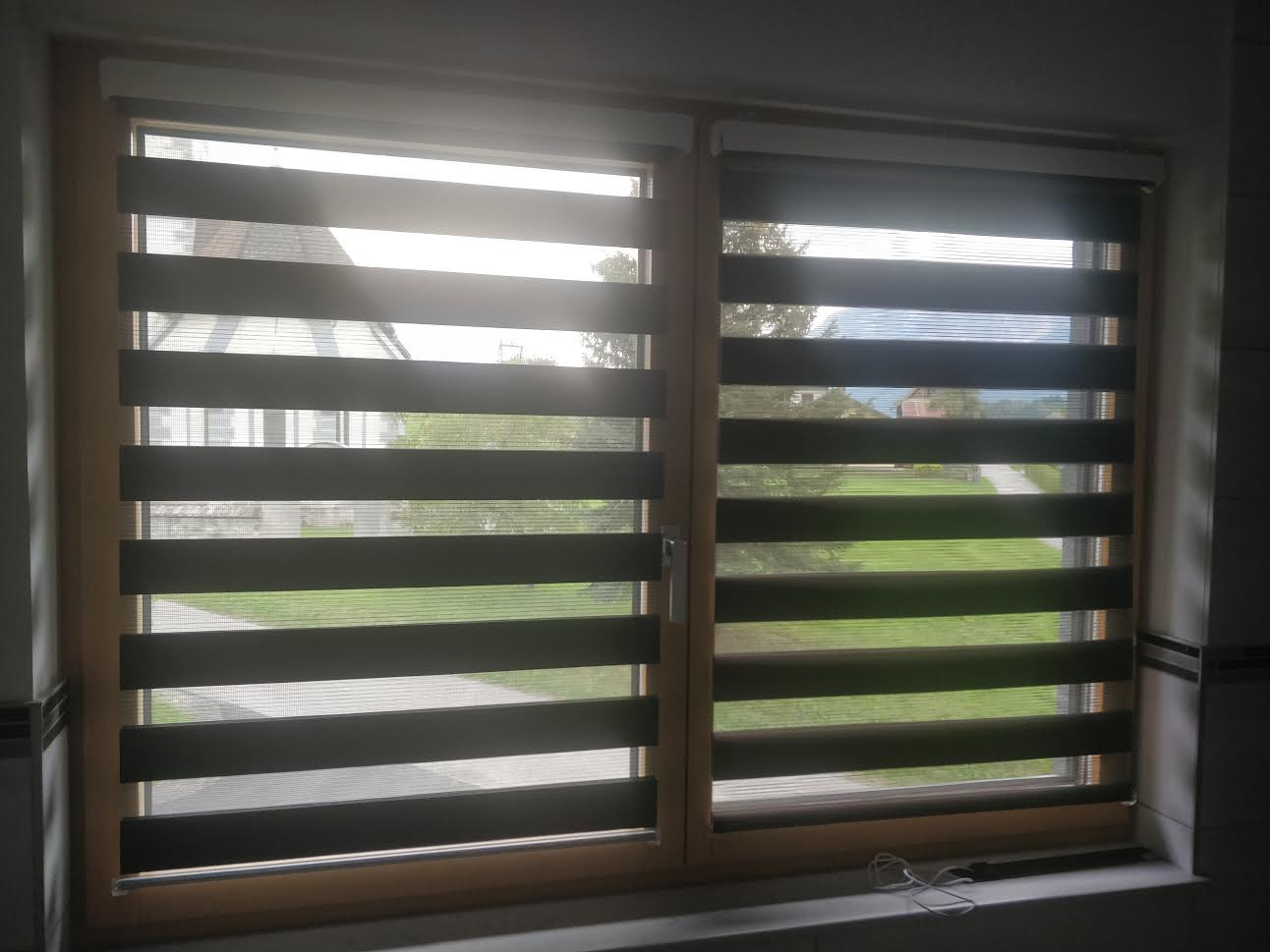

        • hme0354
          hme0354 kommentierte

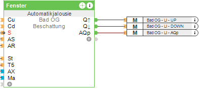

          christof89 werd ich heute abend hochladen. Habs eigentlich schon in die Automatikjalousie integriert, halt mit einer gewissen Zeitverzögerung. Aber ich probier heute mal das mit der Position, vielleicht ist das weniger aufwendig.
          Miep Miep soll ich auch ein paar Bilder von meinen zeigen. Hab auch Doppelrollos schon seit ca. 3 Monaten mit dem Motor

        danke für den Tip mit der Targetposition, geht jetzt auch, aber trotzdem nur mit dem Fehler von unten!
        Meine grundlegendes Problem mit dem ganzen sind:
        • habe 2 Rollos an einem Doppelfenster
          • zeitlgleiches Senden von Befehlen ist nicht möglich
          • trotz der gleichen Rollos (Fabrikat, Länge, Farbe) sind sie unterschiedlich schnell
            • muss ein Problem der Antriebe sein
            • lässt sich aktuell nicht einstellen
            • habs auch an Siro gemeldet, aber keine Rückmeldung
            • fällt normal nicht auf, aber bei meinem Doppelfenster schon
        • jeder Befehl muss 2 mal gesendet werden, sonst machen meine Rollos nichts

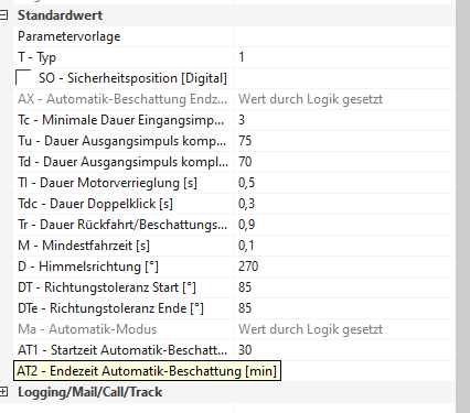

        Im Anhang die Bilder aus meiner Config. So funktioniert es auch bei mir mit der Automatikjalousie, aber nicht mit "fahr mal runter bis ich stop sag" einer normalen Jalousie. Vielleicht hat jemand eine Idee?
        Zusätzlich noch ein Bild meiner Doppelrollo und ja ich weiß, dass die Felder versetzt sind. Hatte noch nicht die Lust und Laune eines der Rollos zu kürzen.
        Zuletzt geändert von hme0354; 28.08.2020, 16:32.
        • hme0354
          den strang in rot kannst weg tun. da hatte ich einen Fehler mal. jetz brauch ich ihn nichtmehr. Mit meiner programmierung geht jetz halt auch die auto Jalousie mit ganz oben, unten und beschatten.
          vielleicht sollten wir uns später mal an den programmierer des broker oder an siro wenden, ob es nicht möglich wäre die rollos eines ganzen zimmers bzw. eine gruppe zugleich zu fahren.

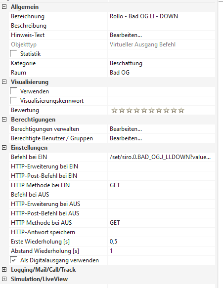

        • christof89
          christof89 kommentierte
          hme0354 - ich habe eine mögliche Fehlerquelle gefunden, bei "Befehl bei EIN" was hast du da bei Down/Up/Fav hinten stehen?
          ?value=1 oder ?value=true
          Habe bei mir jetzt umgebaut und mit ?value=true funktioniert es einwandfrei.

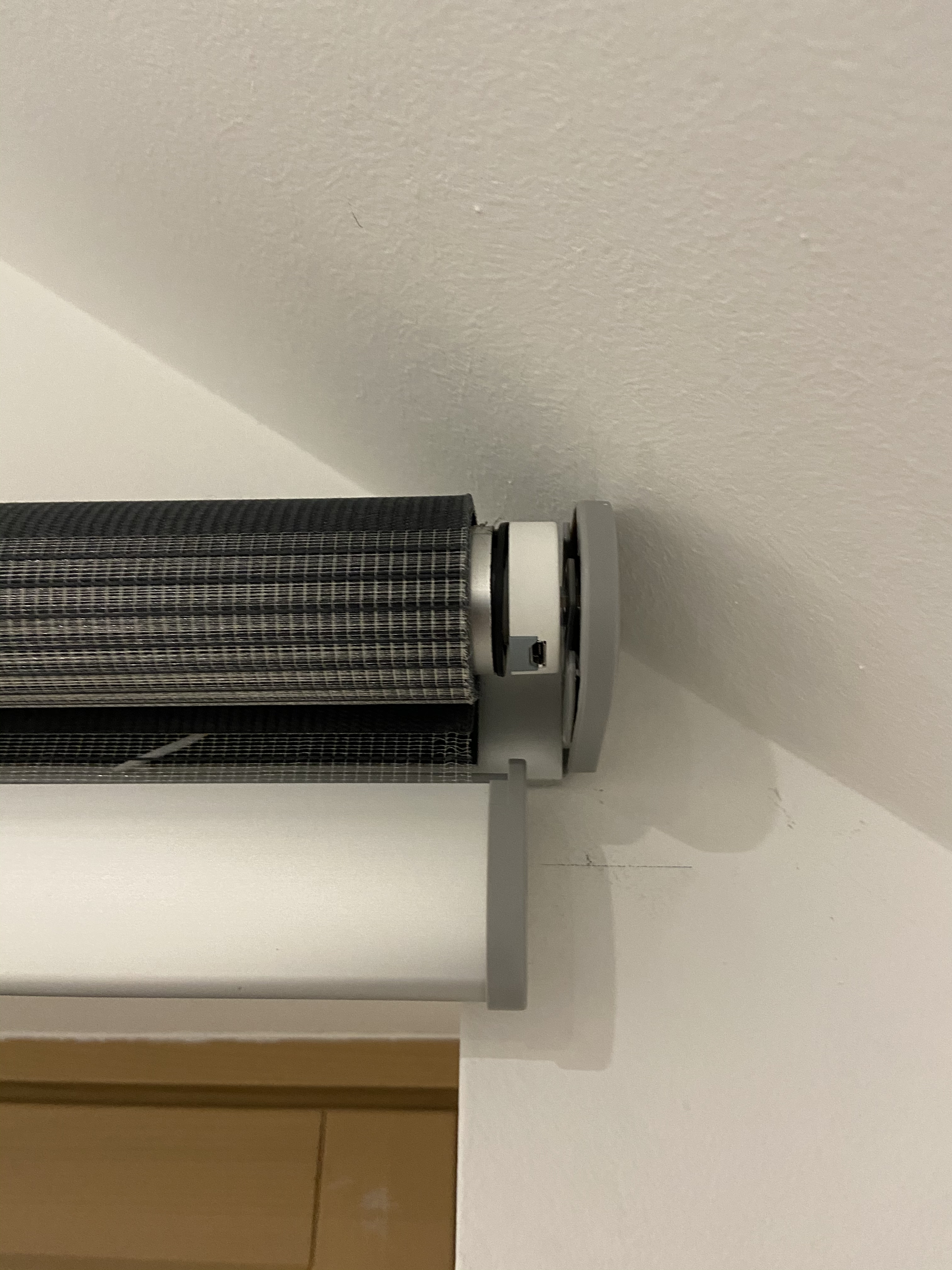

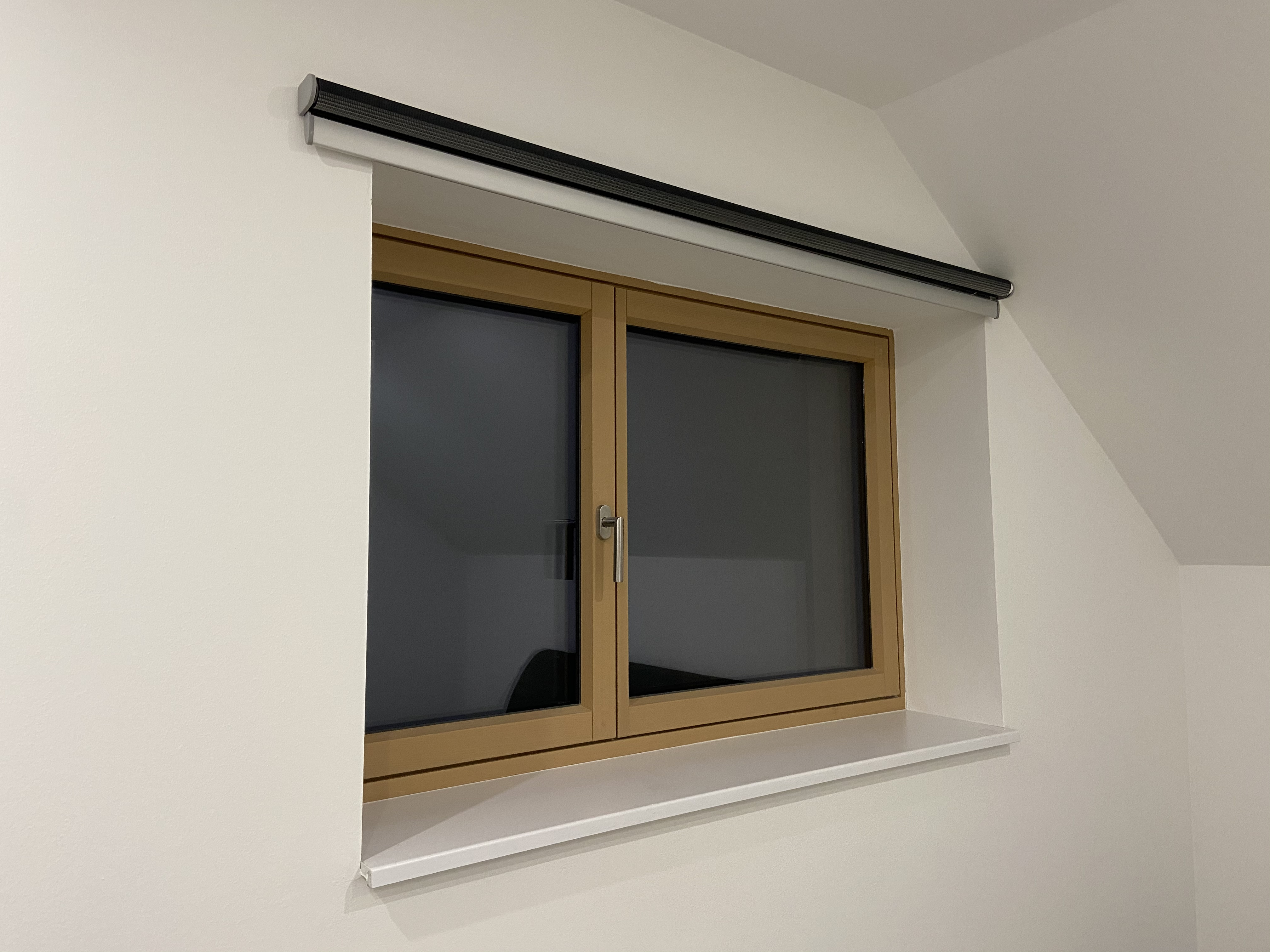

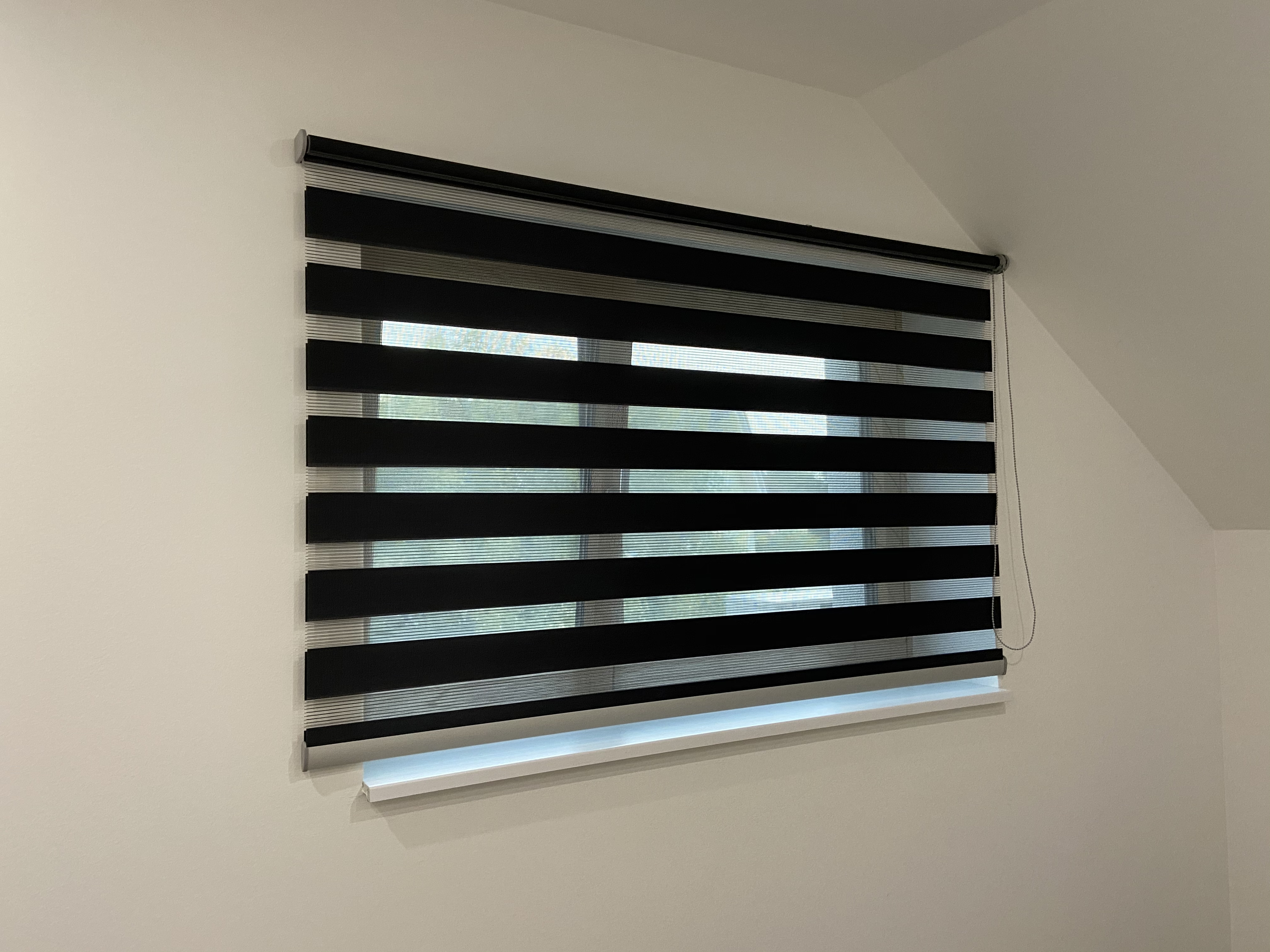

        Meine Umsetzung sieht aktuell so aus:
        1. Mit einem Dreifachklick im Schlafzimmer geht die Rollo ganz nach unten und verdunkelt somit komplett.
        2. Mit dem Voralarm beim Wecker geht die Rollo in die Favoritenposition (1 Feld in die Höhe, sodass Licht bei der Doppelrollo rein kommt).
        3. Stehe ich aus dem Bett auf, wird mit dem BWM meine Alarmanlage deaktiviert und die Rollo öffnet komplett (da ich in der Früh nach dem Aufstehen immer das Fenster zum lüften öffne).
        4. Mit einem Doppelklick im Raum oder ein Dreifachklick beim Verlassen des Hauses wird die Rollo (vorausgesetzt der Fensterkontakt sagt nicht dass das Fenster offen ist) wieder in die Favoritenposition geschickt.
        5. Per Touch Tree steuere ich wie folgt:
          1. Links oben 1x Klick fährt die Rollo komplett auf
          2. Links unten 1x Klick fährt die Rollo komplett zu
          3. Links oben oder Links unten Doppelklick fährt die Rollo in die Favoriten Position
        Der spannende Teil fehlt mir nun eben noch, eigentlich sollte unter Tags und bei Abwesenheit die Automatik Jalousie im Einsatz sein und komplett dicht machen, wenn die Sonne kommt...
        Hier mal meine Bilder/Videos...
        Klicke auf die Grafik für eine vergrößerte Ansicht  Name: 2020-08-27 20.45.24.jpg Ansichten: 0 Größe: 1,87 MB ID: 263010Klicke auf die Grafik für eine vergrößerte Ansicht  Name: 2020-08-17 19.12.38.jpg Ansichten: 0 Größe: 1,95 MB ID: 263014Klicke auf die Grafik für eine vergrößerte Ansicht  Name: 2020-08-27 20.43.59.jpg Ansichten: 0 Größe: 2,23 MB ID: 263011Klicke auf die Grafik für eine vergrößerte Ansicht  Name: 2020-08-17 18.00.02.jpg Ansichten: 0 Größe: 1,91 MB ID: 263013

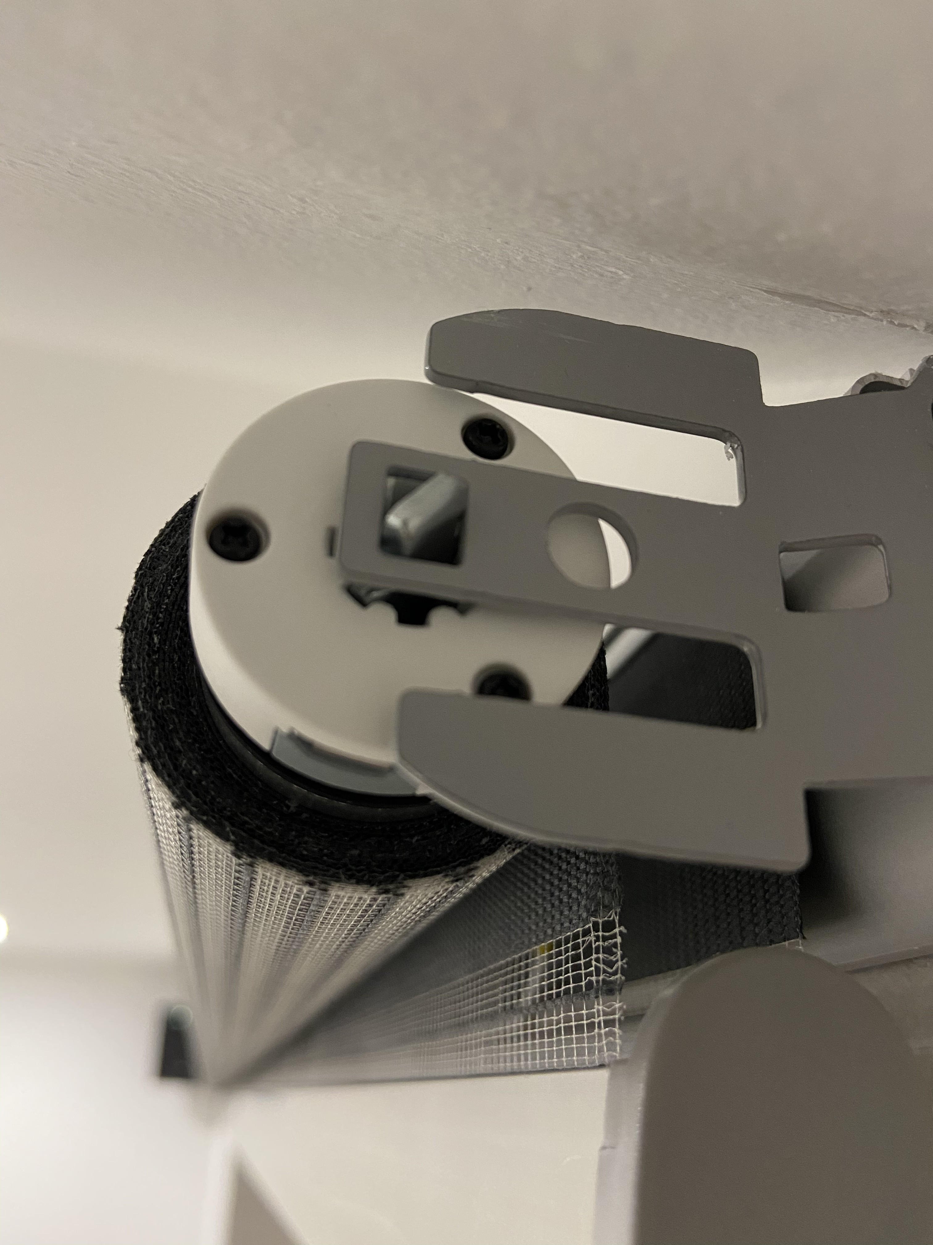

        Mit der Befestigung muss ich mir noch etwas besseres überlegen, funktioniert aber erstmal ganz gut...
        Klicke auf die Grafik für eine vergrößerte Ansicht  Name: 2020-08-27 20.44.28.jpg Ansichten: 0 Größe: 1,86 MB ID: 263012
        Video: https://www.dropbox.com/s/gdbi4qzyu3...48.11.mov?dl=0

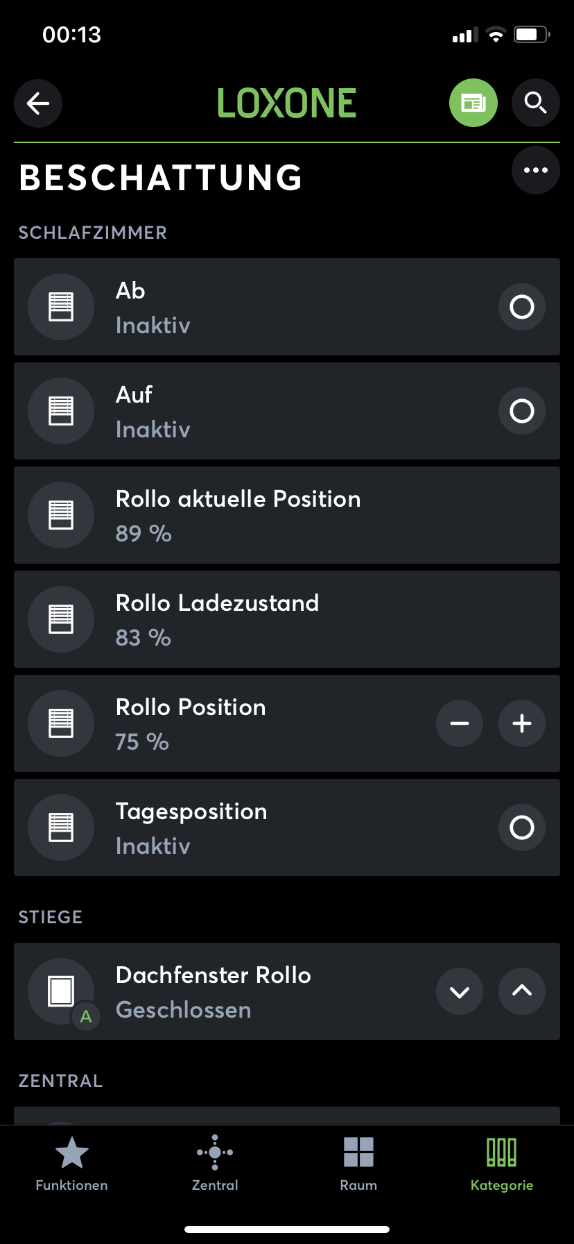

          In der App sieht es derzeit so aus:
Name: 2020-08-29 00.13.26.png
Ansichten: 1930
Größe: 126,9 KB
