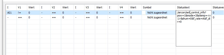

      Im Grunde lässt sich das auch über einen Statusbaustein machen. Vier Eingänge mit den unterschiedlichen Werten.
      Am Textausgang lassen sich die vier Werte zu einem einzelnen String kombinieren, der mit v im virtuellen Http-Ausgang übernommen wird.
      Jede Änderung eines Eingangs liefert einen neuen String am Ausgang.

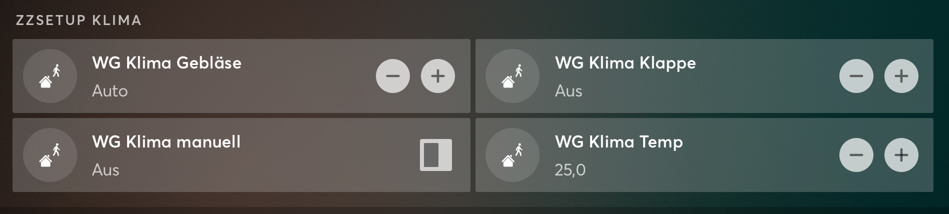

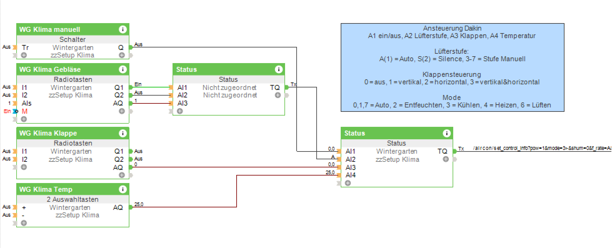

          Habe es mal für einen Raum umgesetzt - Radiobutton und Statusbaustein für Lüfterstufe (A,S,3-7)
          und dann auf einen Statusbaustein für den String
          Klicke auf die Grafik für eine vergrößerte Ansicht  Name: Bildschirmfoto 2019-10-10 um 16.34.53.png Ansichten: 0 Größe: 65,9 KB ID: 215873
          Klicke auf die Grafik für eine vergrößerte Ansicht  Name: Bildschirmfoto 2019-10-10 um 16.36.54.png Ansichten: 0 Größe: 496,3 KB ID: 215874
          Edit: wobei das Problem mit dem HTTP "Befehl bei EIN" beim Neustart, seitens Loxone noch nicht geklärt ist
          Zuletzt geändert von ledchab; 10.10.2019, 15:44.

            da ist ja nicht viel drinnen da wird "nur" der Befehl aus den 4 Eingängen zusammengesetzt
            /aircon/set_control_info?pow=<v1>&mode=3&shum=0&f_rate=<v2 >&f_dir=<v3>&stemp=<v4.1>

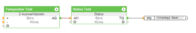

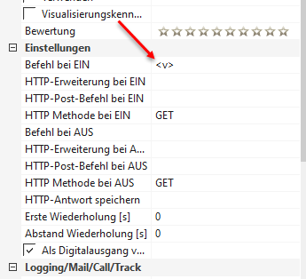

          ich habe auch meine Daikin mittles HTTP angebunden. Jetzt wollte ich das Spasshalber auch mal mit Temperatur über Statusbaustein probieren, aber irgendwie will der virtuelle HTTP Ausgang nichts schicken. Ich übergebe nach dem Statusbaustein den String an den virtuellen HTTP Ausgang. Statt der URL hab ich dort jetzt die Variable "<v>" eingefügt. Das sollte doch passen oder? Ich schalte bereits die Klima ein und aus mittels HTTP Ausgang. Aber da verwende ich halt die fixe URL!
          Klicke auf die Grafik für eine vergrößerte Ansicht  Name: 20-10-_2019_02-30-36.png Ansichten: 0 Größe: 12,9 KB ID: 216845Klicke auf die Grafik für eine vergrößerte Ansicht  Name: 20-10-_2019_02-30-16.png Ansichten: 0 Größe: 9,6 KB ID: 216846Klicke auf die Grafik für eine vergrößerte Ansicht  Name: 20-10-_2019_02-29-40.png Ansichten: 0 Größe: 7,8 KB ID: 216847
          Zuletzt geändert von croxxi; 20.10.2019, 01:43.
          • ledchab
            • 10.02.2016
            • 439
            Ausgangsbefehl ist kein Digitalausgang ???
            Edit: bei mir kein Digitalausgang
            Zuletzt geändert von ledchab; 20.10.2019, 09:57.
            • croxxi
              croxxi kommentierte
              Ahh Danke, muss ich checken ich glaube es steht tatsächlich auf Digital
              EDIT: Yes Sir das wars Funktioniert jetzt pipi fein, danke nochmal für den Hinweis!
