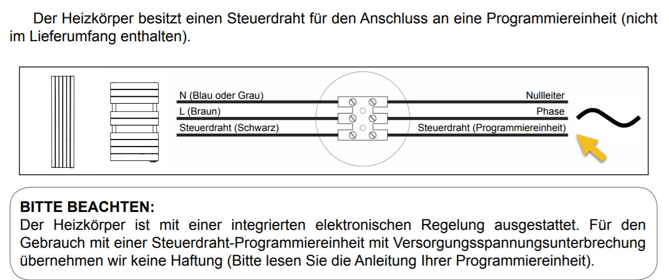

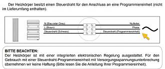

          Punkt 2 - Natürlich kann der (reine) E-Heizkörper ohne Steuerdraht angeschlossen werden, nur wird er von einem externen Steuergerät angesteuert. Was das Steuergerät macht, wenn ich dem Heizkörper über die Loxone den Strom nehme, steht aber auf einem anderem Blatt
          Das wäre schon mal doof....
Ansichten: 437
Größe: 40,9 KB
