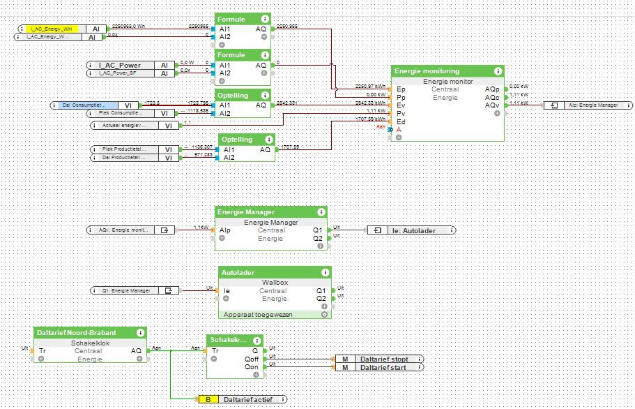

      Hat es jemand geschafft, die PV-Ausbeute in das Ladegerät / Auto zu stecken? Ich spiele mit den Eingängen des Wallbox-Funktionsblocks in Kombination mit KEBA P30C
      Konfiguration funktioniert, aber die Frage ist, was ich mehr brauche, Modbus oder Netzwerkgerät. Modbus scheint mehr Optionen zu haben? Können Sie den Batteriestatus ablesen?
      ideales Setup:
      Kunde kommt mit leerer Batterie nach Hause, setzt Auto auf Ladegerät,
      Bei sonnigem Wetter wird der Ladevorgang sofort gestartet
      Bei schlechtem Wetter wird der Ladevorgang sofort gestartet, wenn der Akku unter 50% liegt
      Wenn der Akku über 50% liegt, startet er bei Sonnenschein
      Der Kunde kann die Ladesitzung auch manuell starten
      Kunde ist im Ruhestand und fährt nicht viel. BMW X5 45e 2020. lädt mit max. 3,6 kW
      Ich würde auch den Lastausgleich interessant finden, bin mir aber nicht sicher, wie ich das machen soll? In NL zahlen Sie monatlich für den Schweregrad der Hauptversicherungspolicen.
      Gibt es jemanden, der mir dabei helfen kann oder schon etwas Ähnliches gemacht hat?
      Wenn dies nicht hierher gehört, würde ich gerne davon hören. Vielen Dank im Voraus für Ihre Antworten
