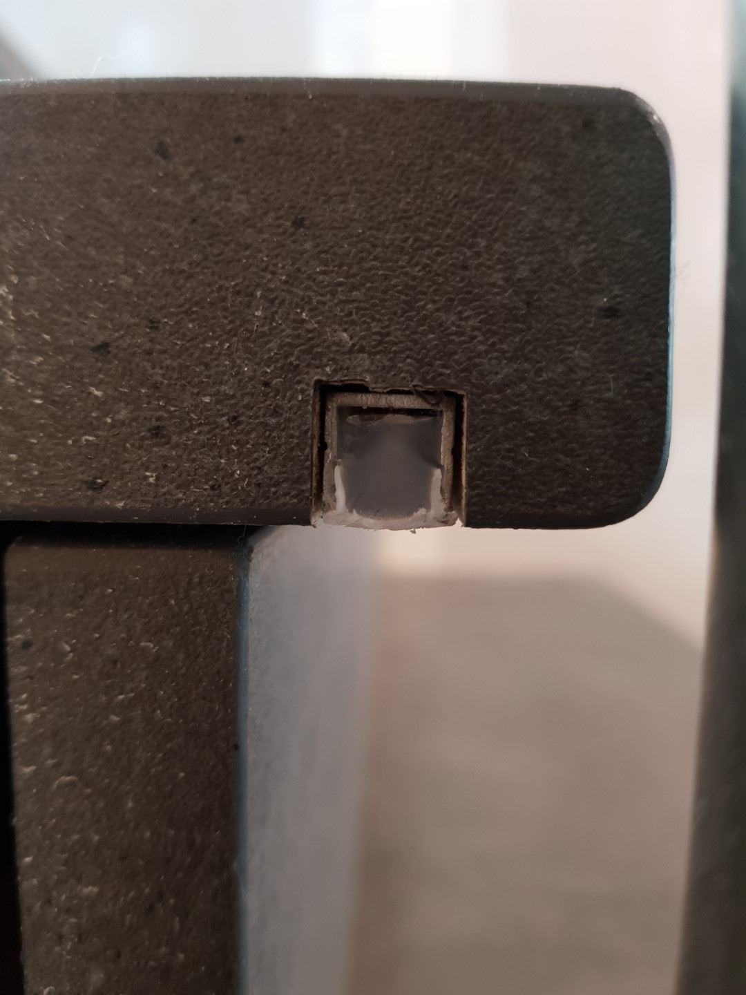

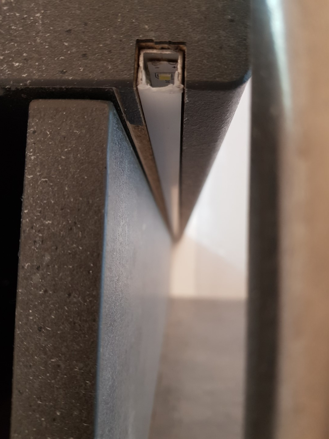

    bei der Treppenbestellung baten wir darum, in jede Trittstufe eine 11mm breite Nut kurz hinter der vorderen Kante zu setzen.
    In diese Nut habe ich mit Silikon diese LED-Profile geklebt:
    LED Aluminium Profil P20 Sarin LED Profil schmal 2m für LED Streifen bis zu 8mm inkl. Abdeckung Opal (milchige Abdeckung) schmales LED-Profil: Amazon.de: Beleuchtung

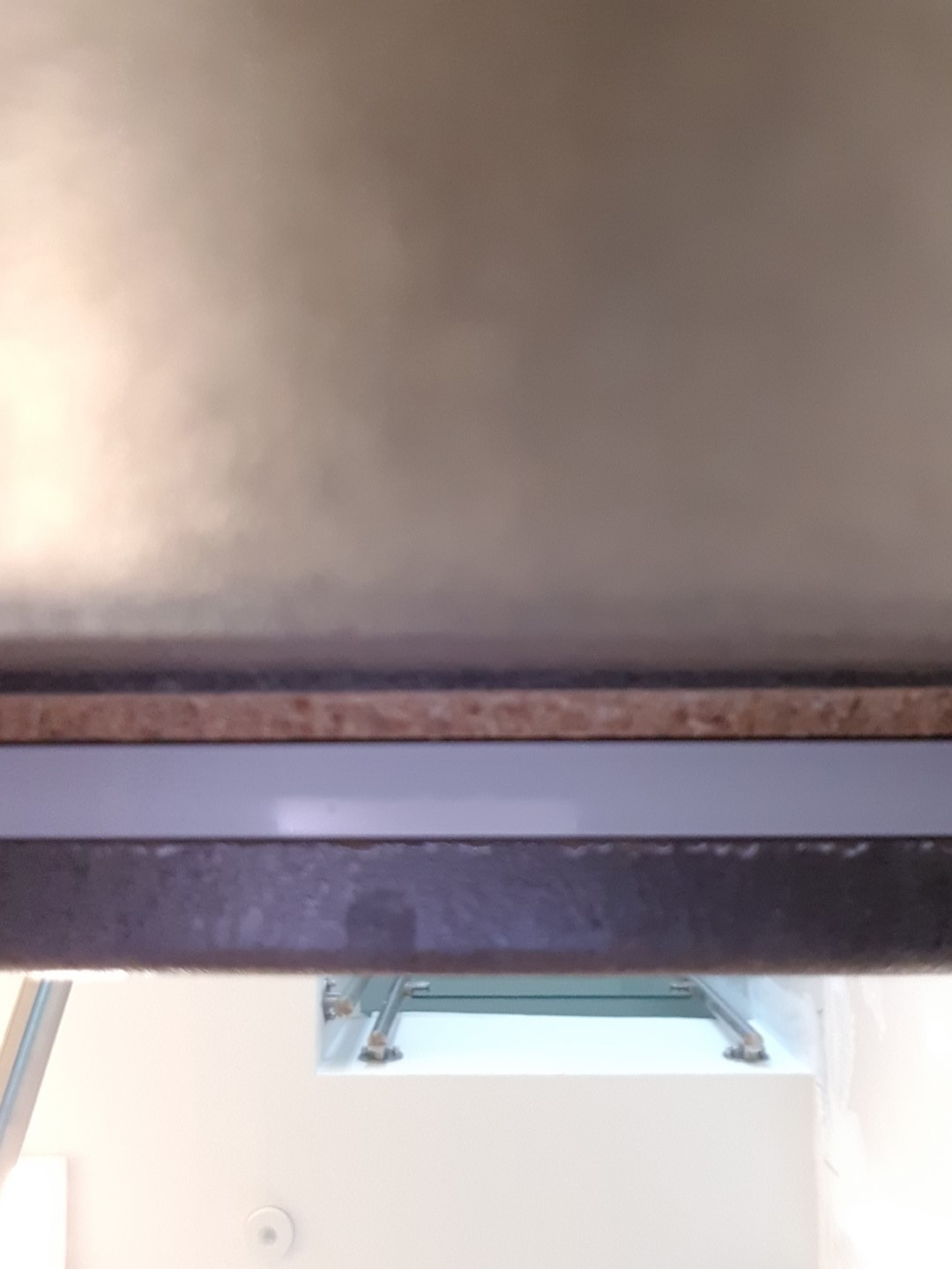

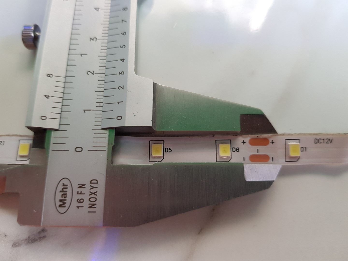

    Nach der Trocknung wurden wiederum mit Silikon 8mm breite, weiße LED-Streifen in die Profile geklebt

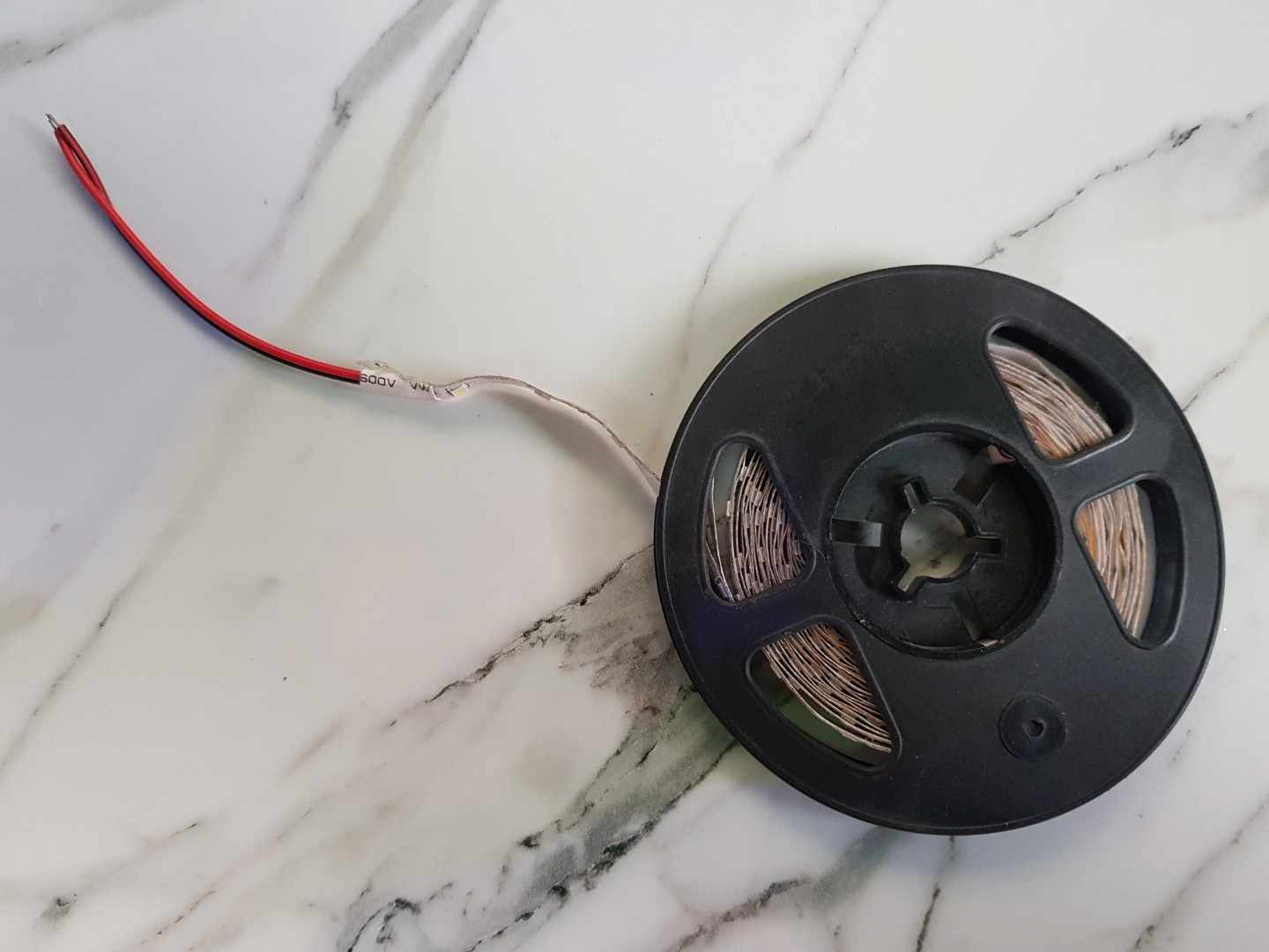

      ​Diese haben wir bereits erwähnt in Fernost ca. 2€ für 5m gekostet.

      An die LED-Streifen wurden günstige Litzen (ich glaube es waren 2x 1,5mm²) gelötet und in die UV gelegt.

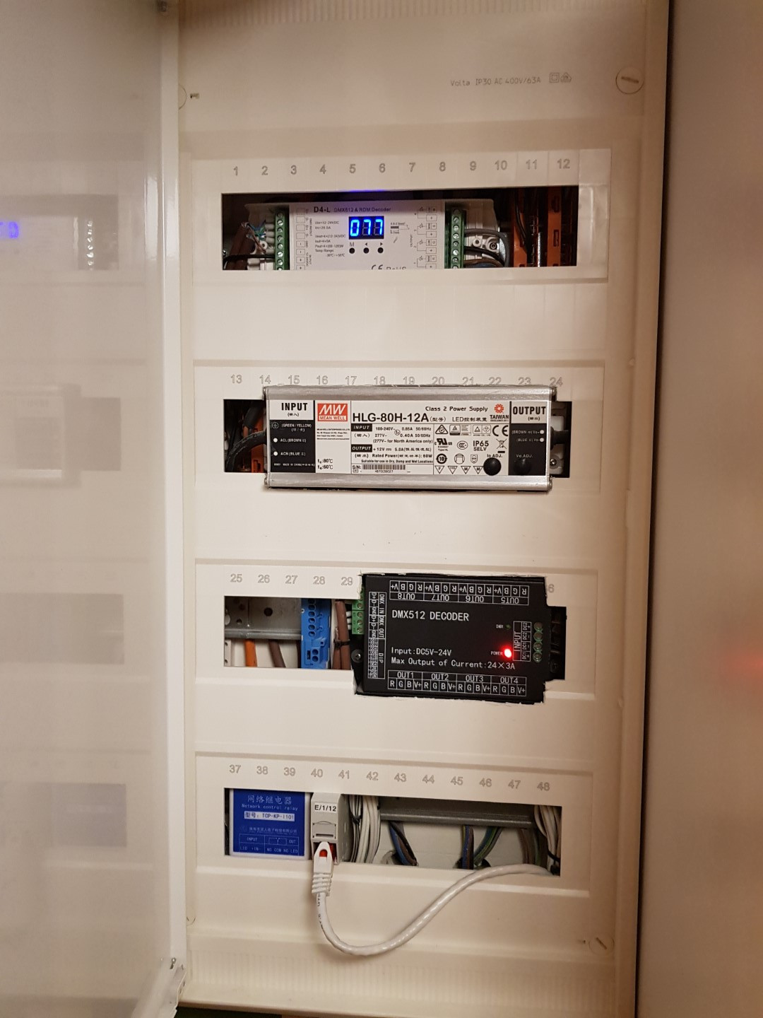

      Von einer DMX-Extension geht ein CAT6-Patchkabel reihum durchs Haus und auch an einem DMX-Controller in dieser UV vorbei.
      Da die einzelnen Stufen keine große Leistung abverlangen, ich dafür aber 17 Kanäle benötige, habe ich mich für einen günstigen Controller entschieden:
      High Power 24 Channel RGB 3A/CH DMX512 Controller Led Decoder Dimmer 500Hz Flicker Free Smoother Dimming DMX Signal Indicator Flashes Function DC 5V-24V: Amazon.de: Musikinstrumente
      Hier die kleine UV für die Lichtspielereien:

      Ein via LAN angebundenes Relais schaltet das 12VDC Netzteil an und aus. Das Netzteil versorgt die beiden Controller sowie die daran angeschlossenen LED-Streifen.
      Der 2. Controller hat nichts mit der Treppe zu tun, der schaltet eine nach der Planung entstandene Beleuchtungsidee, wie das halt immer so ist. Falls es dennoch jemanden interessiert, es handelt sich im den folgenden 4-Kanal-DMX-Controller:

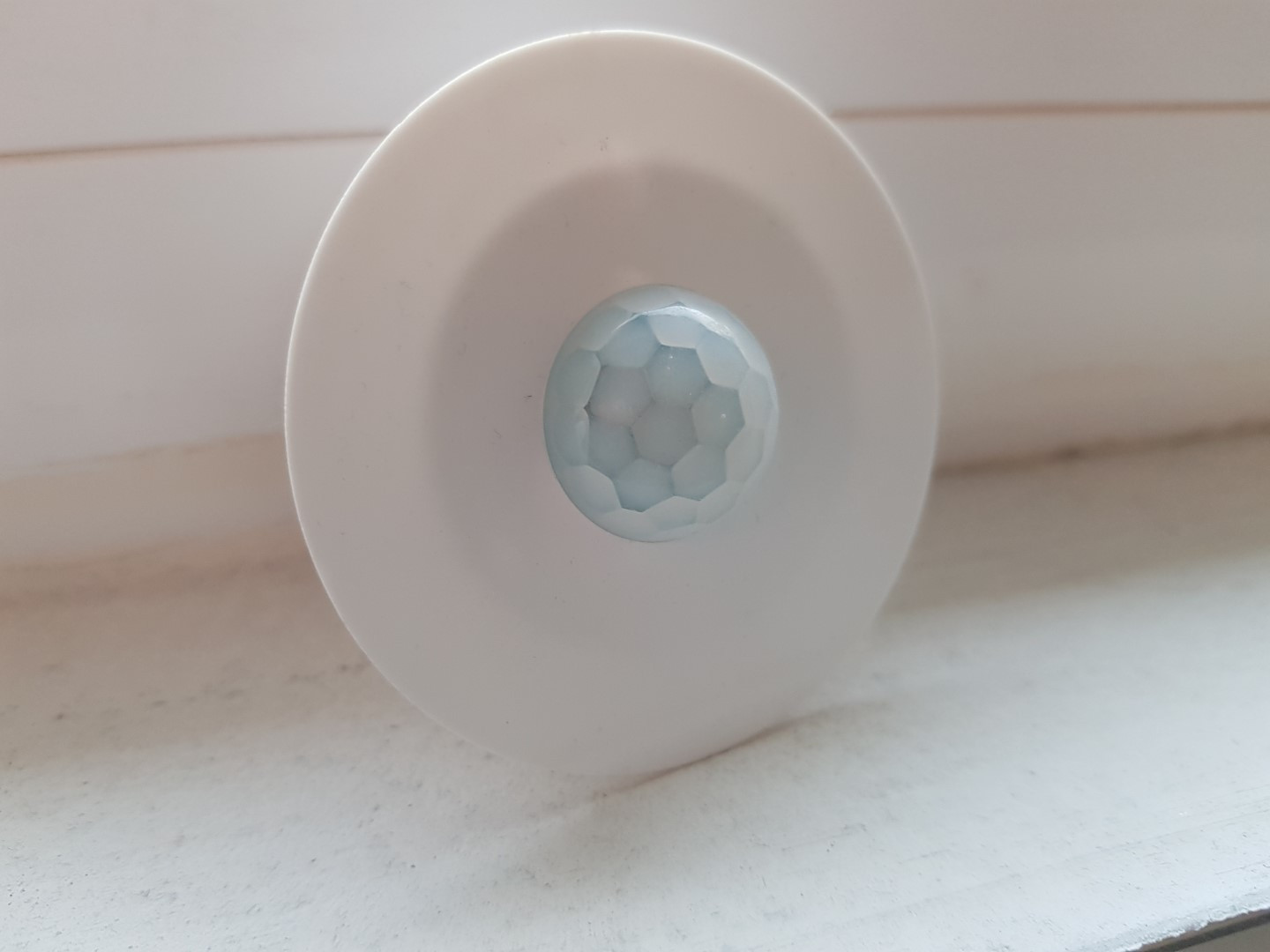

        Am unteren sowie am oberen Ende der Treppe ist jeweils ein PIR-Sensor in Fußhöhe in die Wand eingelassen. Diese melden über Umwege eine Bewegung an Loxone und auch, woher die Bewegung kam (unten oder oben).

        Im Moment hängen die PIR-Sensoren locker in der Wand, da sich das Treppenhaus noch im Rohbau befindet. Später kommen diese selbstgedruckten Gehäuse in die Wand:

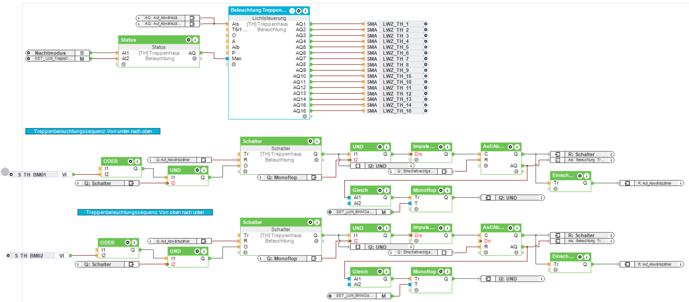

        In der Loxone-Config habe ich anschließend einige Stunden verbracht, um das Treppenlicht zu programmieren. Da jede Stufe an einen separaten Kanal angeschlossen wurde, konnte ich ein Lauflicht realisieren, dass entweder von unten nach oben an geht und auch wieder von unten nach oben erlischt oder eben andersherum, je nachdem, von wo die Bewegung erkannt wurde.

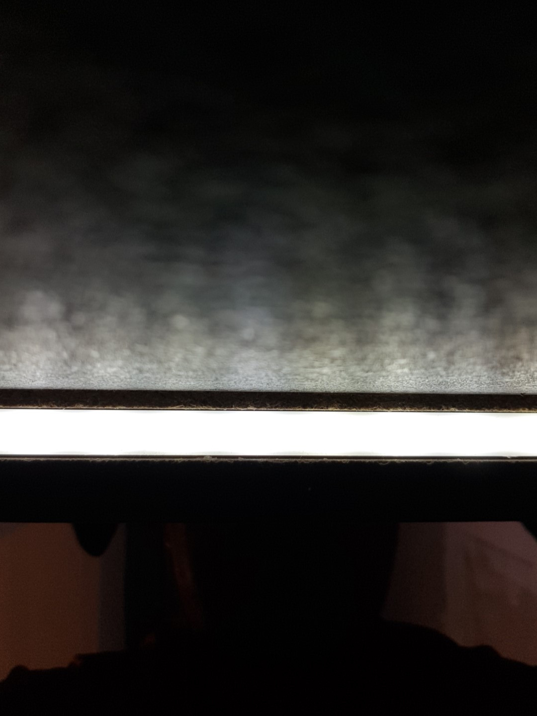

              Das war jetzt ne Maloche. Erst zig Versuche für das Video und dann musste ich feststellen, dass man das auf einer externen Plattform hochladen muss. Aber was macht man nicht alles
              Die ersten vier Stufen sind, wie bereits erwähnt, noch nicht angeschlossen, daher leuchten die nicht so stark Das Lauflicht geht um die Ecke natürlich weiter, aber so schnell kann ich nicht die Treppe rauf rennen.

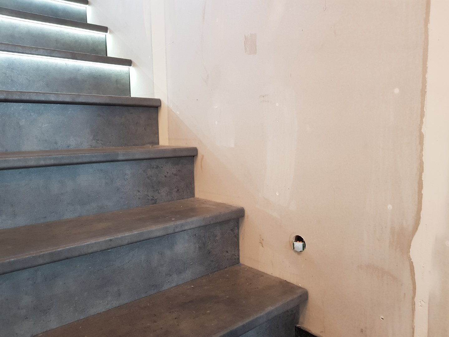

                Die untersten vier Stufen sind bisher noch nicht angeschlossen.
                Das kommt daher, dass links neben den Stufen keine Wand mehr ist, in der die Kabel hätten verschwinden können. So musste ich erst warten, bis die Treppe vollständig eingebaut wurde, so dass die Kabel nach rechts verschwinden.
