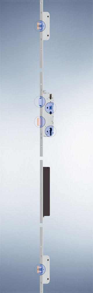

        Ich habe bei meiner Schüco Haustür und der Nebeneingangstür ein Mehrfachverriegelung GU-SECURY Automatic mit A-Öffner Beschlag einbauen lassen. Die Mehrfachverriegelungen werden mit dem A-Öffner motorisch zurück gefahren und über ein kurzen Ton die Öffnung akustisch signalisiert. Der Aufpreis lag bei ca. 120 Euro netto gegenüber dem Beschlag ohne A-Öffner. Empfehlen kann ich auch noch die Option GU-SECURY Automatic mit Fallenriegelüberwachung welche ich leider er im nachhinein gesehen hatte.
        Wenn die Tür mit dem Schlüssel abgeschlossen wird, z.B. wenn mann in den Urlaub fährt, läst sich die Tür über den A-Öffner nicht öffnen!
        Zu der Türen habe habe ich ein 2x2x0,8 für den A-Öffner (Motor) auf der Scharnierseite und für die Überwachung über Kontakte ein 4x2x0,6 oberhalb der Tür gelegt.
