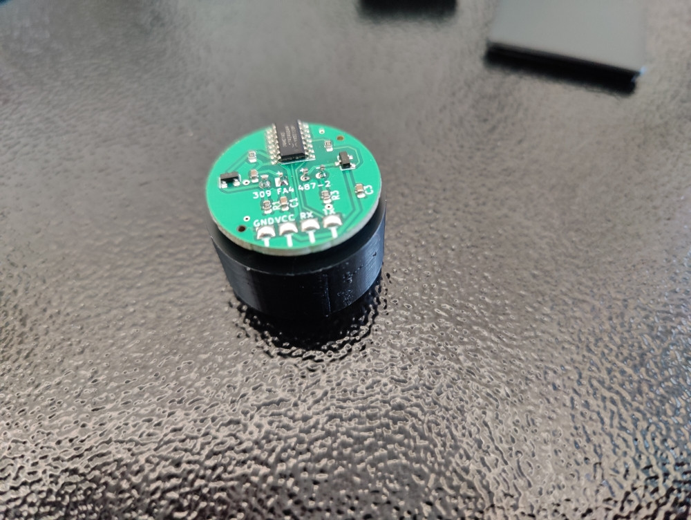

    Da mein Loxberry in eine VM gewandert ist, musste alles was per USB direkt anschlossen war neu gestaltet werden.
    Neben den RS485 Modbus Gateways auch der IR-Lesekopf zum auslesen des Smartmeter.
    Was braucht man dazu...
    1 x IR TTL Platine ca. 10€
    1 x Magnet ca. 4€
    1 x ESP8266 ca. 5€
    1 x Tasmota Software (angepasste) 0€
    1 x Gehäuse aus dem 3D Drucker (selber gedruckt)
    Dazu noch einen Lötkolben und 4 kurze Drähte
    Klicke auf die Grafik für eine vergrößerte Ansicht  Name: IMG_20211101_163856__01.jpg Ansichten: 1 Größe: 202,5 KB ID: 323402Klicke auf die Grafik für eine vergrößerte Ansicht  Name: IMG_20211101_163905__01.jpg Ansichten: 1 Größe: 154,2 KB ID: 323403Klicke auf die Grafik für eine vergrößerte Ansicht  Name: IMG_20211101_163924__01.jpg Ansichten: 1 Größe: 208,6 KB ID: 323404

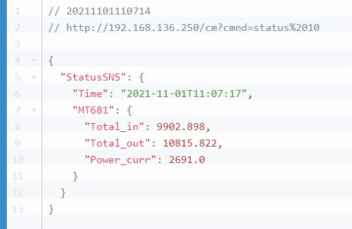

    Das ganze kann per MQTT oder auch per virtuellem HTTP Eingängen in den MiniServer gelesen werden..
    Klicke auf die Grafik für eine vergrößerte Ansicht  Name: 01-11-_2021_11-07-58.jpg Ansichten: 1 Größe: 27,8 KB ID: 323400Klicke auf die Grafik für eine vergrößerte Ansicht  Name: 01-11-_2021_11-07-29.jpg Ansichten: 1 Größe: 28,5 KB ID: 323401
    Nach dem flashen von Tasmota auf den ESP8266 muss dieser über WLAN verbinden werden. (dazu gibt viele Anleitungen im Netz)
    Unter Einstellungen in Gerät konfigurieren im DropDown Gereric(0) wählen.
    Wenn das erledigt ist geht ihr auf Konsolen und dort Skript konfigurieren und gebt nachfolgendes ein.
    >D
    >B
    =>sensor53 r
    >M 1
    +1,14,s,0,9600,MT681
    1,=h==================
    1,77070100010800ff@1000,Verbrauch,KWh,Total_in,3
    1,77070100020800ff@1000,Netzeinspeisung,KWh,Total_out,3
    1,77070100100700ff@1,Leistung,W,Power_curr,1
    !! Dieses Skript ist für MT175/ MT681 und muss ggf auf euren Zähler angepasst werden!!
    Weitere Infos hier...
    LINK
    Nach dem speichern Neustart durchführen!

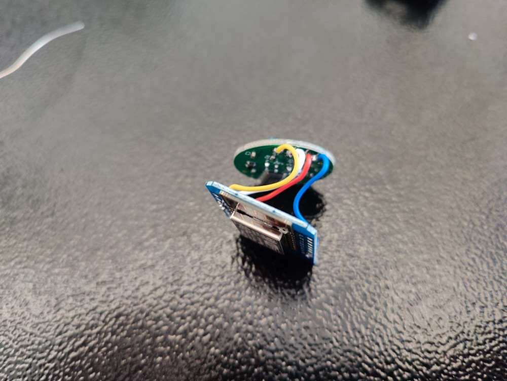

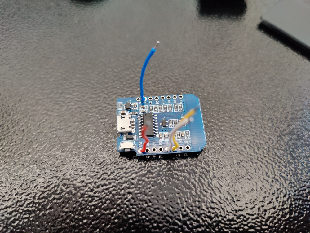

                      • Drähte an D1 Mini und IR-Platine löten
                        D1 Mini IR-Platine
                        3,3V VCC
                        G GND
                        D0 TX
                        D5 RX
Ansichten: 7407
Größe: 241,4 KB
Ansichten: 7407
Größe: 160,7 KB

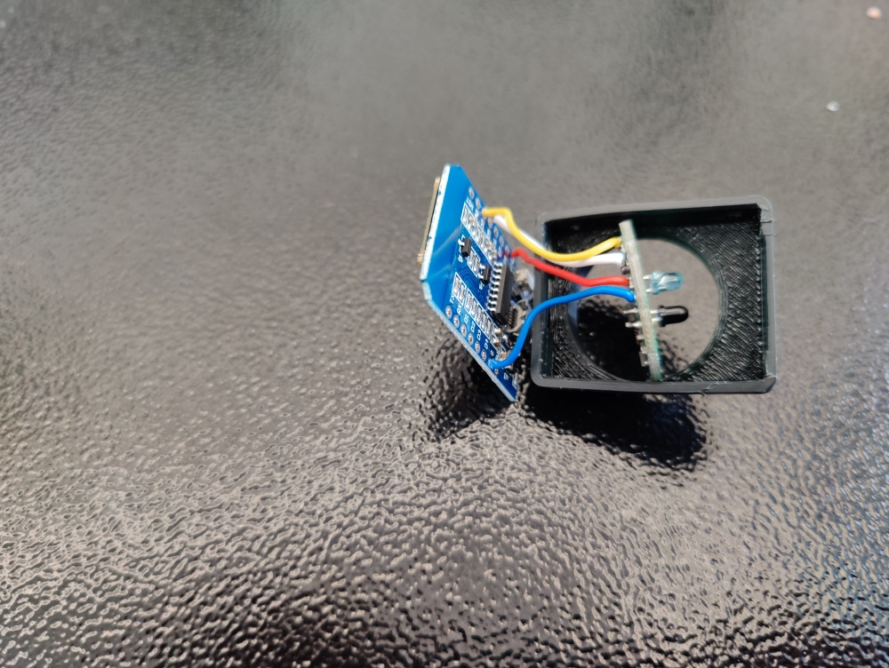

                      • IR-Platine durch die Öffnung drücken
                        Man muss etwas fester drücken ,aber das Gehäuse hält das aus
Ansichten: 7520
Größe: 221,7 KB

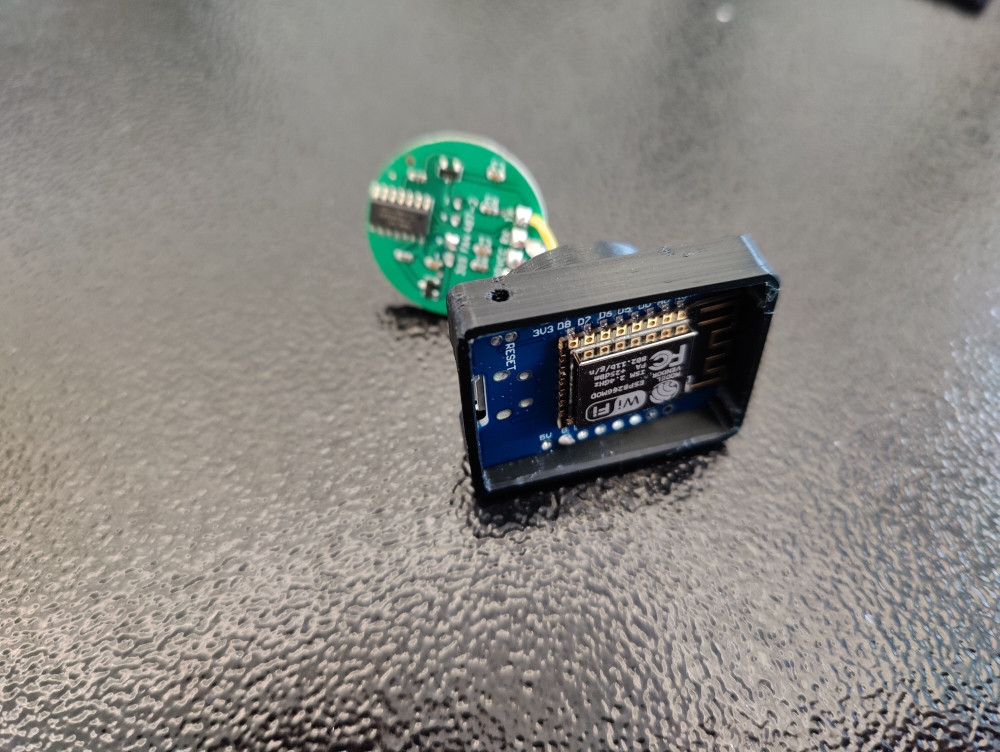

                      • D1 Mini Platine in das Gehäuse drücken (D1 Mini liegt leicht schräg im Gehäuse, D1 Pro liegt gerade)
Ansichten: 7525
Größe: 202,2 KB
