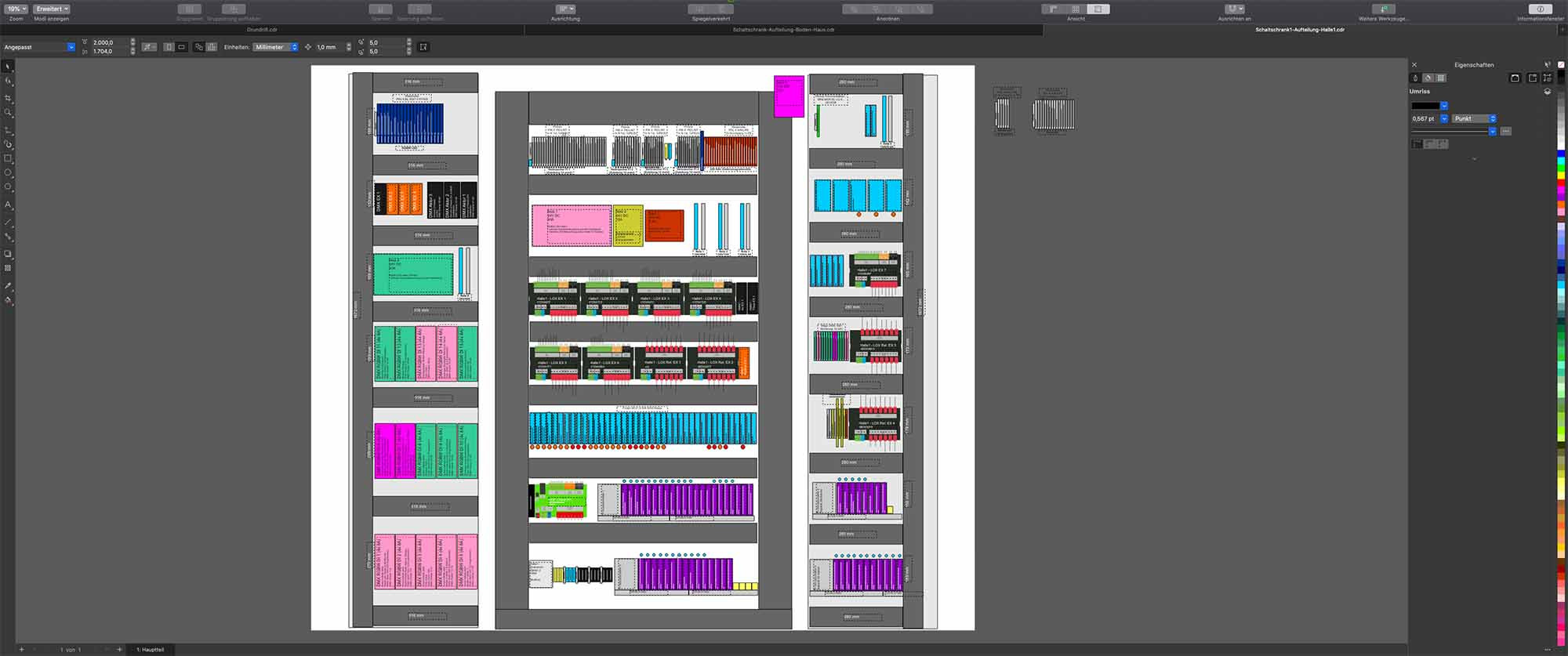

        Bei mir sieht das mit den primitiven CorelDraw-Zeichnungen so aus:
        Ist kein Schaltplan aber ein Anschlussplan.

          Ja kann ich machen, wie groß ist denn deine Verteilung / Schaltschrank? Ich habe wie gesagt 9 dieser Schaltschränke auf dem Grundstück verteilt. Manche sind größer manche sind kleiner als der abgebildete. Dann kann ich dir eine CorelDraw Datei senden die in etwa der Größe deiner Verteilung entspricht.

          Ja hat natürlich relativ lange gedauert, bis ich diese ganzen Pläne fertig hatte. Aber ich erstelle solche Pläne immer schon bevor ich alles installiere bzw. die ganzen Komponenten bestelle. Die Grundlage ist bei mir immer ein Rittal Schaltschrank, wo ich dann erstmal den Verlauf der Verdrahtungskanäle festlege und gucke ob alle Komponenten rein passen.

          Hab noch mal Bilder von dem echten Schaltschrank angefügt, damit man sieht wie sich Plan und echte Installation unterscheiden.
