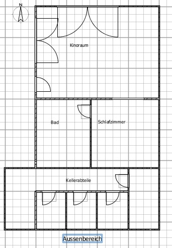

    Hallo liebe Gemeinde,
    ich benötige Hilfe bzw. Entscheidungs-Unterstützung zum besagten Thema, nicht in Bezug auf Loxone, sondern eben mit dem Hauptaugenmerk auf die Technik bzw. Installation an sich!
    Gibts hier Experten, die mir weiterhelfen können?
    Sachlage:
    Mein Schlafzimmer verfügt über keine Fenster, aber Zugang zu weiteren Räumen wie Bad und "Kinoraum".
    Ich habe das mal versucht zu skizzieren (siehe Anhang).
    Im Bad habe ich eine 100mm Bohrung, über die ich via Wickelfalzrohr und einem Rohrventilator die Luft nach Aussen abführe (in der Zeichnung ist es dieses kleine Loch da in der Wand). Hinter dem Bad befindet sich ein weiterer Raum, den ich nicht eingezeichnet habe, da der zu mir gehört und die Kernbohrung nach Aussen zeigt in meinen Garten...
    Das Problem hierbei ist, dass ich mein Schlafzimmer damit nicht ausreichend entlüftet bekomme, denke ich....da in der hinteren Ecke des SZ keine Luftzirkulation stattfinden wird?!
    Aus diesem Grund hatte ich eine Kernbohrung im SZ vorgenommen (siehe Skizze), dann wollte ich durch das Kellerabteil meiner Mieterin nach Aussen (Aussen erstmal 5 Meter Vorgarten und dann verkehrsberuhigte Strasse mit wenig Verkehr...).
    Jetzt zur Überlegung bzw. zu meiner Angst:
    In wie weit wird mich das im Schlafzimmer geräuschtechnisch stören?
    Es geht nicht um den Ventilator/Motor, der läuft dann eben nicht nachts, sondern um die Geräusche die Aussen stattfinden...
    Wie laut sind Geräusche aus dem Keller der Mieterin, wenn die da reingeht?
    Wie stark werden Geräusche aus meinem Schlafzimmer nach Aussen übertragen?
    Es gibt Rohrschalldämpfer, aber ich habe keine Erfahrungswerte!
    Noch ist die Kernbohrung nach Aussen nicht erfolgt...
    Hat jemand von Euch da Erfahrungswerte?

    Hallo Mike,
    ersteinmal die Anordnung von Zu- und Abluft passt. Allerdings sucht sich auch die Luft den geringsten Weg des Widerstands. Je nach Undichtigkeiten im Kinosaal (Tür offen, könnte der Ventilator auch von dort Luft ziehen, ist aber Theorie). Eine gute Durchströmung sollte möglich sein, tote Ecken wird es immer geben. Es sei denn du baust ein Kanalnetz mit mehreren Auslässen auf.
    Zu deiner Problematik der Lautstärke:
    Für die Geräuschübertragung von draussen baue dir einen Rohrschalldämpfer ein. Ebenso suche dir einen leisen Ventilator aus, und beachte, dass jedes Rohreinbauteil also auch die Schalldämpfer Widerstände erzeugen und damit die Luftleistung abnimmt.
    Um Körperschallübertragungen zu vermeiden kannst du das WFR z.B. mit Dämmwolle (aussen um das Rohr) durch die Wand führen. Um Strömungsgeräusche am Auslass zu vermeiden, das Tellerventil ausreichend groß dimensionieren oder auf mehrere Auslässe aufteilen.
    Je nach Größe des Gebäudes müsstest du Brandschutzanforderungen erfüllen.

      Also dass was Du da vor hast damit wirst Du nicht glücklich.
      Da ja das Schlafzimmer keine Möglichkeit zum Lüften hat, brauchst Du für diesen Raum immer eine motorische Be- und Entlüftung des Raumes. So wie Du schreibst besteht die Möglichkeit einer Kanalanbindung über den schmalen (Keller)Raum durch die Außenwand. Ich würde zB. für das Schlafzimmer ein dezentrales Lüftungsgerät mit integrierter Wärmerückgewinnung einsetzen und damit den Raum Be- bzw. Entlüften (Luftwechsel, Schadstoff- und zur Feuchtereduzierung). Eine Lösungsmöglichkeit wäre zum Beispiel: http://www.bayernluft.de/de/frame.cgi?page=start
      Steuerung: Spülbetrieb zeitgesteuert, Raumfeuchteansteuerung, Raumluft CO2-Ansteuerung. Ein Feuchtevergleich Innen/Aussen ist da nicht sinnvoll.
      Ergänzung: Eine Möglichkeit wäre auch eine Lüftungseinheit wie zum Beispiel https://www.meltem.com/produkte/komf...nbauvarianten/
      Vorteil ist, dass man das Kompaktgerät auch außerhalb des Schalzimmers platzieren kann und dadurch den Schallpegel weiter reduzieren kann. Der Einbau von Kanalschalldämpfern ist hier immer möglich.
      Da Du auch ein innenliegendes Bad planst, braucht es auch hier zumindest einen Ablüfter, der feuchteabhängig geschaltet wird. Je nach Abluft- Volumenstrom gehört entweder in die Zugangstüre eine Überströmung geplant. Das funktioniert aber nur korrekt, wenn du eine Luftnachströmung im Gebäude sicherstellen kannst. Eventuell reicht es auch schon aus, wenn das Schlafzimmer-Lüftungsgerät mit maximaler Luftmenge aktiviert bzw. betreibst.
      Besser wäre aber auch hier ein separates Lüftungsgerät mit Wärmerückgewinnung als eigenständige Einheit zu verbauen.
      Steuerung: Spülbetrieb zeitgesteuert, Raumfeuchteansteuerung, Ein Feuchtevergleich Innen/Aussen ist da nicht sinnvoll.
      Im Kinoraum könnte ich mir eine ähnliche Variante wie für das Schlafzimmer beschrieben, jedoch mit passender Luftmenge vorstellen. vorstellen.
      Gruß Michael

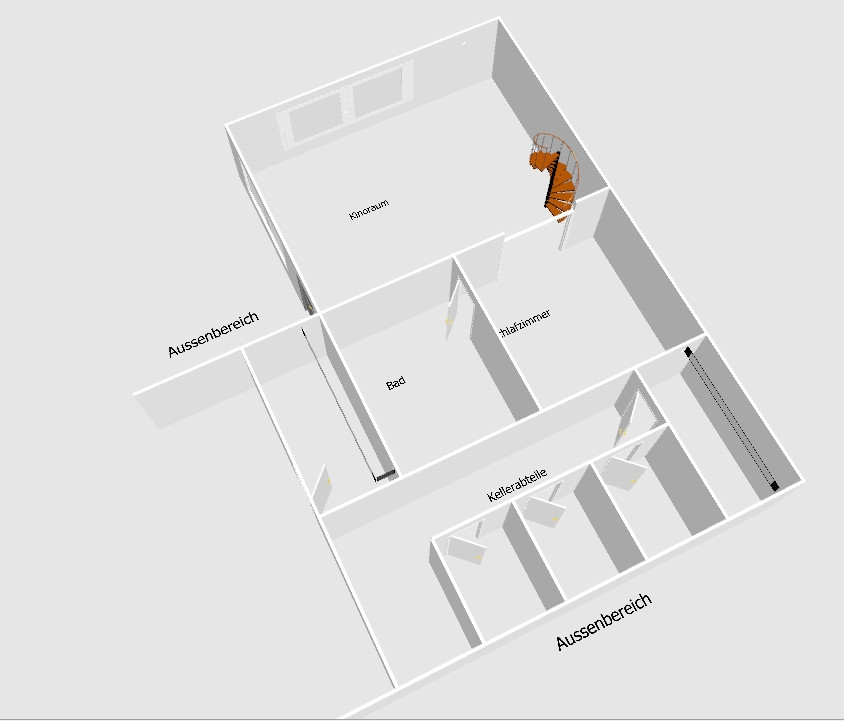

        Es gibt mehrere Wege eine ordentliche Lüftung zu realisieren. Dezentrales Lüftungsgerät bedeutet im eigentlichen Sinne, dass ich einen Zulüfter habe und unabhängig davon einen Ablüfter. Hier kann man ein WRG installieren, wäre aber für das Bauvorhaben Schlafzimmer übertrieben. Dezentrale Lüftung bei KWL (kontrollierte Wohnraumlüftung) bedeutet, dass ich ein Gerät mit Zuluft/Abluft und integriertem WRG in jedem Raum habe, dass meist mit Richtungsumkehr arbeitet. Für dein Bauvorhaben würde es bedeuten, dass im Schlafzimmer, im Bad und ggf. im Kinosaal je ein Gerät erforderlich ist. Ist aber aufgrund des langen Leitungsweges durch den Mieterkeller nicht empfehlenswert.
        Also 2 Möglichkeiten:
        1. Dezentrale KWL: KWL-Gerät in jedem Raum, braucht aber im Schlafzimmer die Kernbohrung durch eine Außenwand direkt ins Freie (Loxone selbst bietet da z.B. den Leaf 1 an)
        2. Dezentrale Zu- und Abluft: Abluft im Bad, Zuluftgerät für das Schlafzimmer
        Falls du die Möglichkeit hast, Lüftungsleitungen abzukoffern oder in der Abhangdecke verschwinden zu lassen, dann wäre die beste Lösung ein zentrales KWL-Gerät.
        Um das Thema Brandschutz nochmals aufzugreifen. Schau dir die Genehmigungsunterlagen deines Gebäudes an (Baugenehmigung, Brandschutzkonzept, ggf. Lüftungsgesuch - je nach Alter und Gebäude muss es aber nicht alles geben). Insbesondere ist hierbei wichtig, welche Brandschutzqualität die Wand zwischen Schlafzimmer und Keller aufweist. Schau hierzu auch mal in die Lüftungsanlagenrichtlinie deines Bundeslandes, in den meisten Bundesländern ist die Muster-Lüftungsanlagenrichtlinie baurechtlich eingeführt. Hier steht nämlich auch was zu Wohngebäuden drinnen.
        Gruß, Käthe

          Moin, ich denke, ich werde im Kino zusätzlich eine Frischluftöffnung installieren, damit die Zufuhr gewährt ist.
          Zu den Schalldämpfern.
          Ich kenne diese hier:
          https://www.lueftungsland.de/artikel...solierung.html
          Meintest Du diese? Wie gesagt, es geht nicht um den Lärm des Lüfters, sondern um die Geräusche, die von Aussen nach Innen kommen könnten.
          Abkoffern kann ich nichts, ich muss dann mit Lüftern in den Rohren arbeiten. Im Schlafzimmer dann eine Bohrung nach Aussen für Zuluft.
          So ungefähr:

            Schall kennt nicht nur eine Richtung. Du möchtest doch sicherlich nicht, dass die Mieterin die Geräusche aus dem Schlafzimmer in ihrem Keller wahrnimmt?
            Lüftungstechnik ist nicht unkomplex. Du richtest dir ein Schalfzimmer in einem gefangenen Raum ein, du wirst die Lüftung benötigen. Vor allem nachts, wenn dort geschlafen wird. Der CO2Gehalt wird massiv ansteigen, wenn er nicht abgeführt wird. Beim Ausatmen wird immer Feuchtigkeit mit ausgeatmet. Das alles muss abtransportiert werden.
            Du brauchst auf der Zuluftseite: Wetterschutzgitter, Rückschlagklappe, Filter, Ventilator, höchstwahrscheinlich ein Heizregister und den Schalldämpfer. Die Rohrleitung bitte dämmen wegen der Kondensatbildung.
