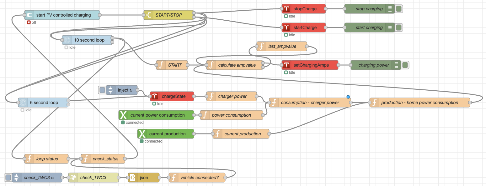

    Besitzer eines Tesla Wall Connector Gen3 kennen es: Die Wallbox ist nicht sonderlich "smart", bietet also z.B. keine Möglichkeit zum so genannten PV-Überschussladen.
    Praktischerweise kann aber mittlerweile direkt am Auto (z.B. Model 3) der Ladestrom per Tesla API in 1A-Schritten zwischen 5A und 16A gesetzt werden.
    Dazu habe ich mir in Node-RED eine Ladesteuerung erstellt, mit deren Hilfe ich auf Basis des überschüssigen Stroms aus meiner Solaranlage alle 10 Sekunden den Ladestrom im Auto so anpasse, dass ausschließlich "aus der Sonne" geladen wird:
    Klicke auf die Grafik für eine vergrößerte Ansicht  Name: Bildschirmfoto 2022-04-22 um 15.35.15.png Ansichten: 0 Größe: 159,7 KB ID: 345542
    Den zugehörigen Flow könnt ihr hier laden:
    https://github.com/bastelbert/tesla_...ar_production/
    Mit dem Template werden per Default nur Werte zwischen 5A - 16A gesendet. Über die API sind allerdings auch kleinere Werte ab 0A möglich. Passt man den Function Node „calculate ampvalue“ wie folgt an, werden z.B. 3A oder 4A im Auto gesetzt:
    if (context.ladekapa_current < 2100) { ampvalue = 3
    Viel Spaß damit!

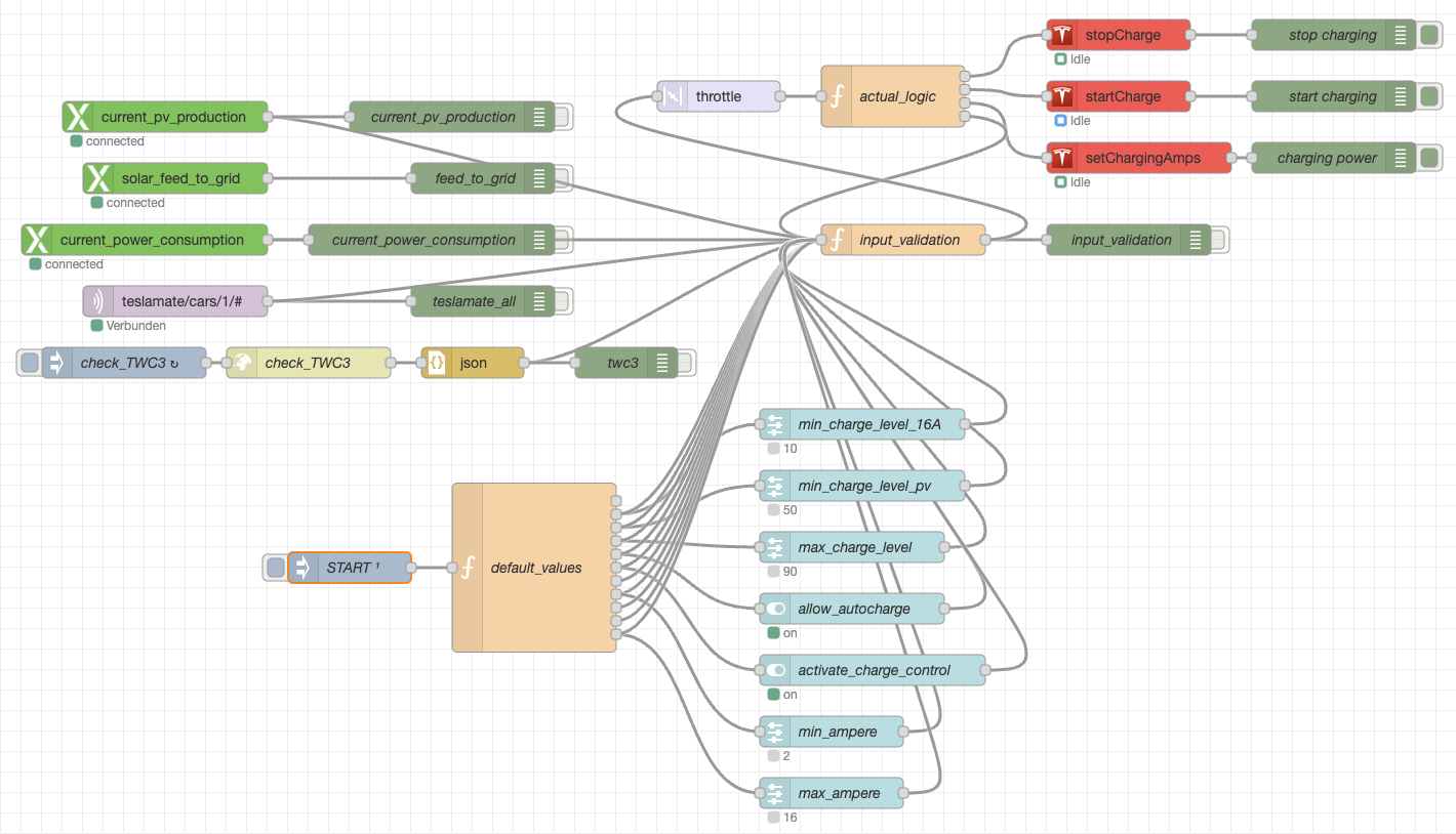

                Hallo zusammen, es gibt eine neue Version der Ladesteuerung, welche auf Basis von vorgegebenen Standardwerten Ladevorgänge automatisch startet und stoppt:
                https://github.com/bastelbert/tesla_...lar_production
                -> 01_automatic_flow.json
