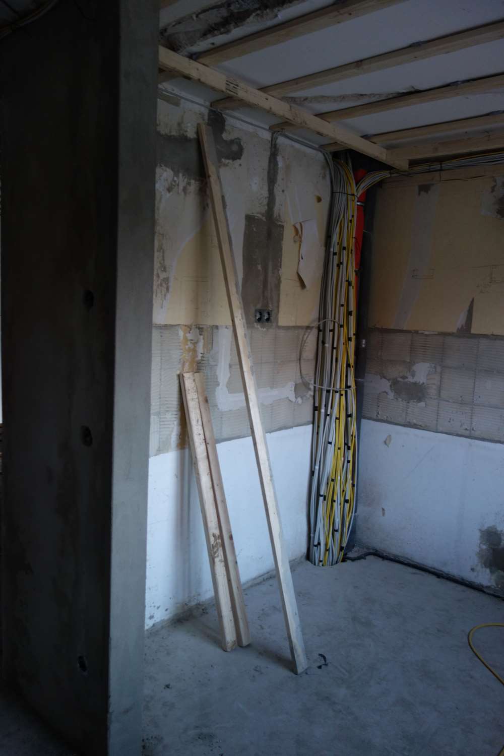

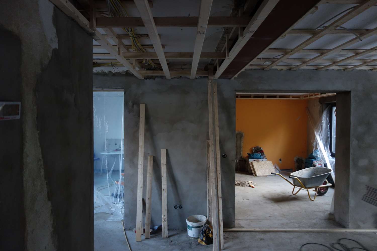

        Bei der Kernsanierung unseres Altbaus haben wir im Erdgeschoss - auch wir hatten hier die Höhenprobleme - zumeist eine 4x6 Latte flach und eine 22er Latte flach an die Decke geschraubt. Heißt mit Rigips einlagig 8 cm Höhenverlust. Jedoch konnten wir so auch alle Kabel in der Decke verlegen und auch unsere LED-Einbauspots direkt verbauen, ohne die Rohdecke anfassen zu müssen. Leerrohre haben wir weggelassen. Jetzt haben wir zwar auch nur ca. 2,44 m Raumhöhe - aber ich bin froh es so gelöst zu haben. Und in einigen Nebenräumen, wo nicht viele Kabel angefallen sind, haben wir auch nur eine 22er Latte plus Rigips verbaut.
        Heißt im EG: Alles in der Decke und einen dicken Leitungsstrang (bei uns hinter der Küche) in den Keller.

          Die Dinger werden Breite 50cm und Länge 80cm an die Decke montiert (bei Betondecke mit Schlagdübel) und darauf direkt das CD-Profil montiert.
          An die zwei Seitenwände werden UD-Profile im richtigen Deckenabstand montiert.
          Bin aber kein Trockenbau-Experte, hab nur gerade eine Decke auf die Weise gemacht.
          Wenn du 20er-Schläuche kreuzungsfrei verlegst, bist du auf einer Gesamt-Abhängung von ca. 22+27+12=61mm.
            so wie da hier: http://www.dannwollenwirmal.de/wp-co...3/IMG_3300.jpg
            PS: Wenn du ohne Verrohrung Kabel ziehst, sind's nochmal 8-10mm weniger, je nachdem, wie gerade deine Decke ist.
            In einem Raum, wo's mit meinen 25er-Schläuchen knapp wurde, habe ich bei jeder Profildurchführung eine Kerbe in die Decke geschlagen (war aber schon verputzt), damit sich der Schlauch "hineinschmiegt" und das Profil drüber passt.
            Wenn du's einrichten kannst, nur längs mit den Profilen zu fahren, brauchst du die Kabel bei der Abhäng-Tiefe überhaupt nicht berücksichtigen.

              So ähnlich wie kingduevel habe ich das Loch auch geplant. Wenn ich deine Anzahl an Kabel sehe, muss ich das evtl. noch ein wenig vergrößern. Wie hast du die Kabel bei einem Raumwechsel verlegt? Loch durch die Wand?
