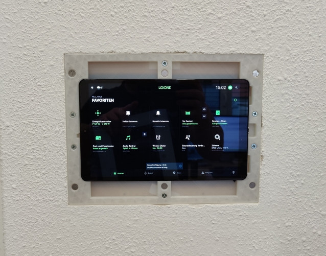

          Ich habe 3 Galaxy Tab4 gegen aktuell Tab A (2019) SM-T510, die laufen auch mit der V13.1.x die auf auf dem Tab4 unbedienbar wurde.
          Bei meinem Bruder habe 4 Tabs getauscht.
          Gehäuse und Abdeckungen aber ich 3D gedruckt und Abdeckung lackiert.
          Leider musste ich das die Ausschnitte größer waren beim Tab4 alles großzügig umrahmen

              Mich hat das bei mir und meinem Bruder geschätzt je Tab 150-170€ gekostet (Tab A gebraucht, Material, 3D Druck etc.)
              Von der Zeit die ich aufgewendet habe will ich erst gar nicht reden.
