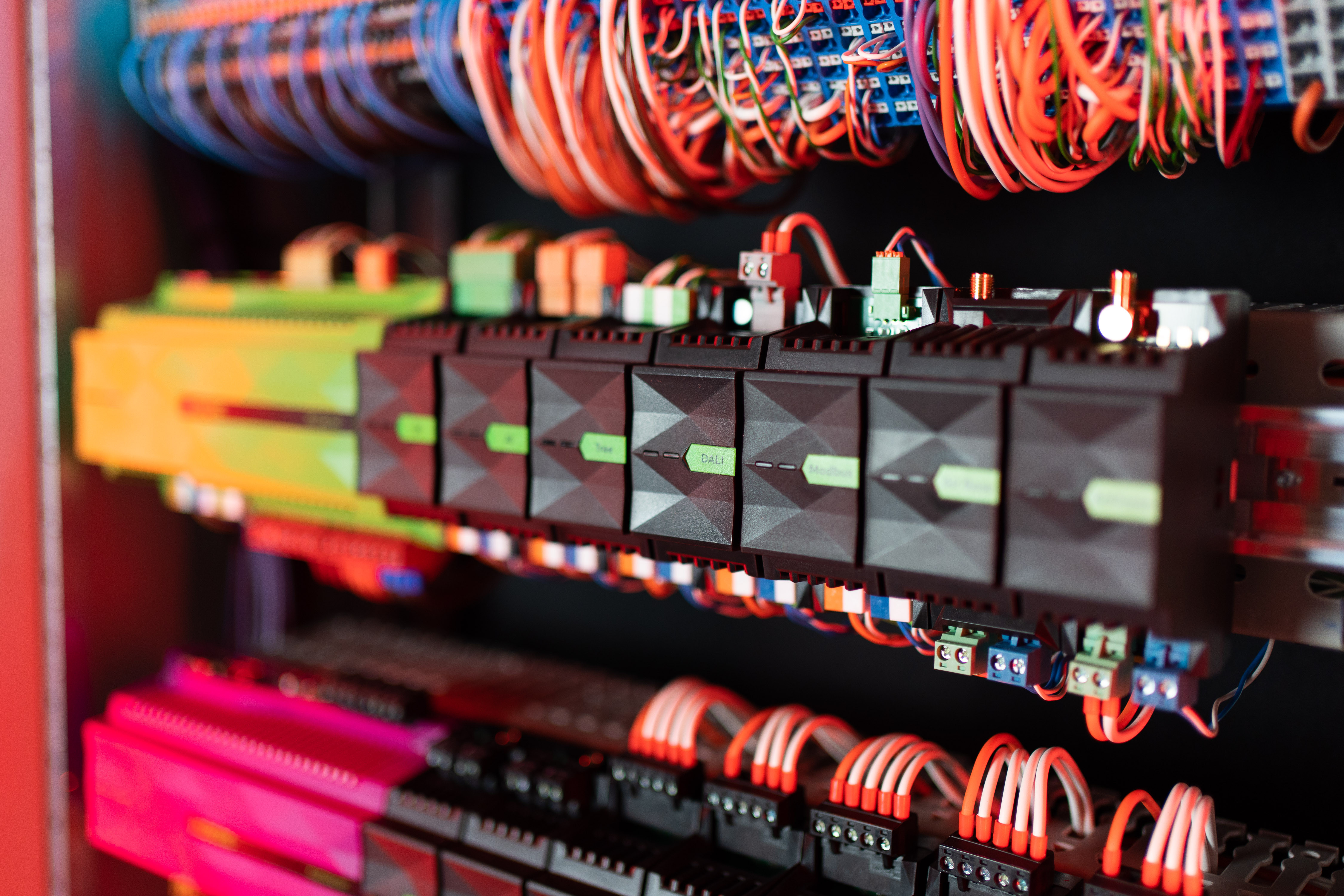

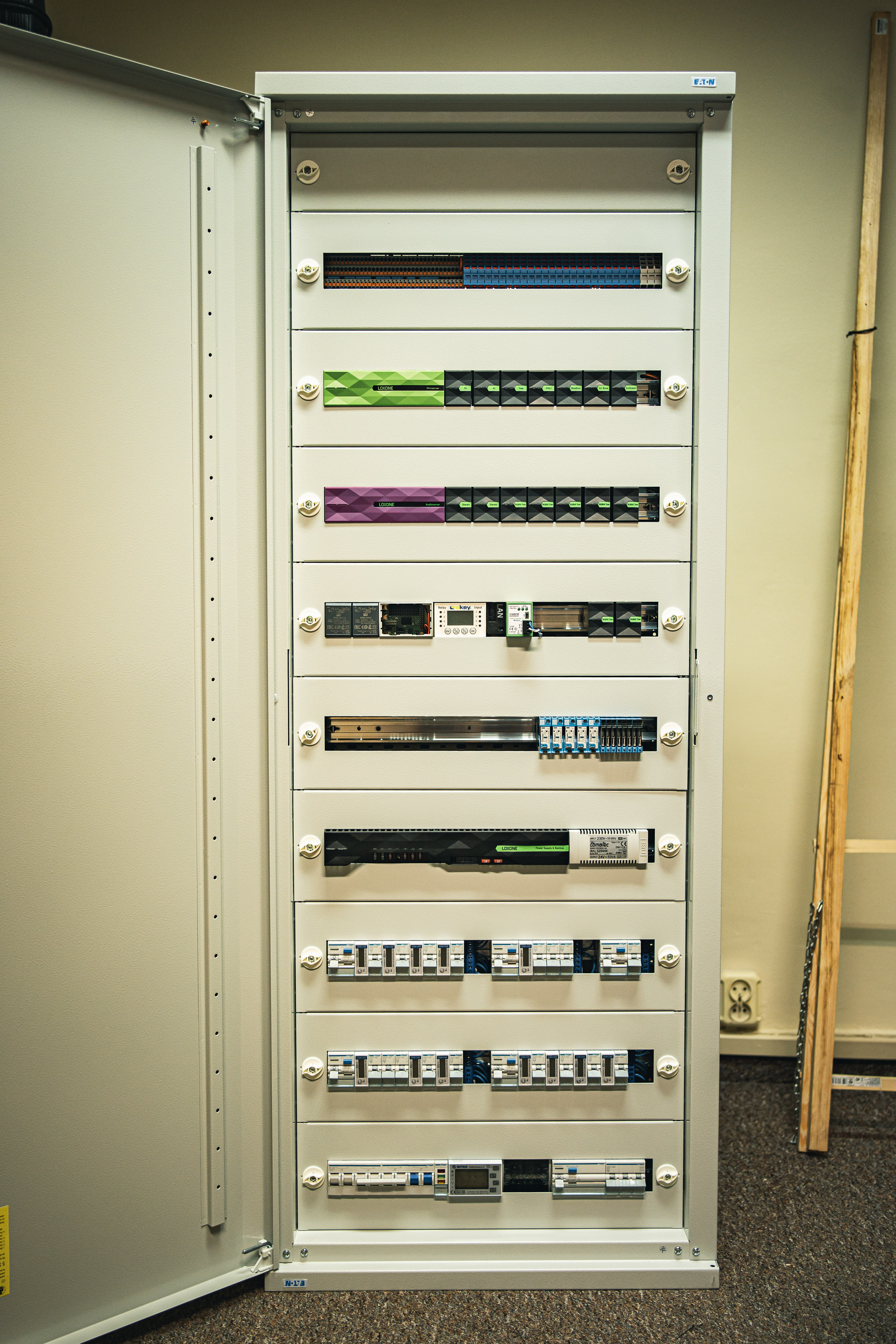

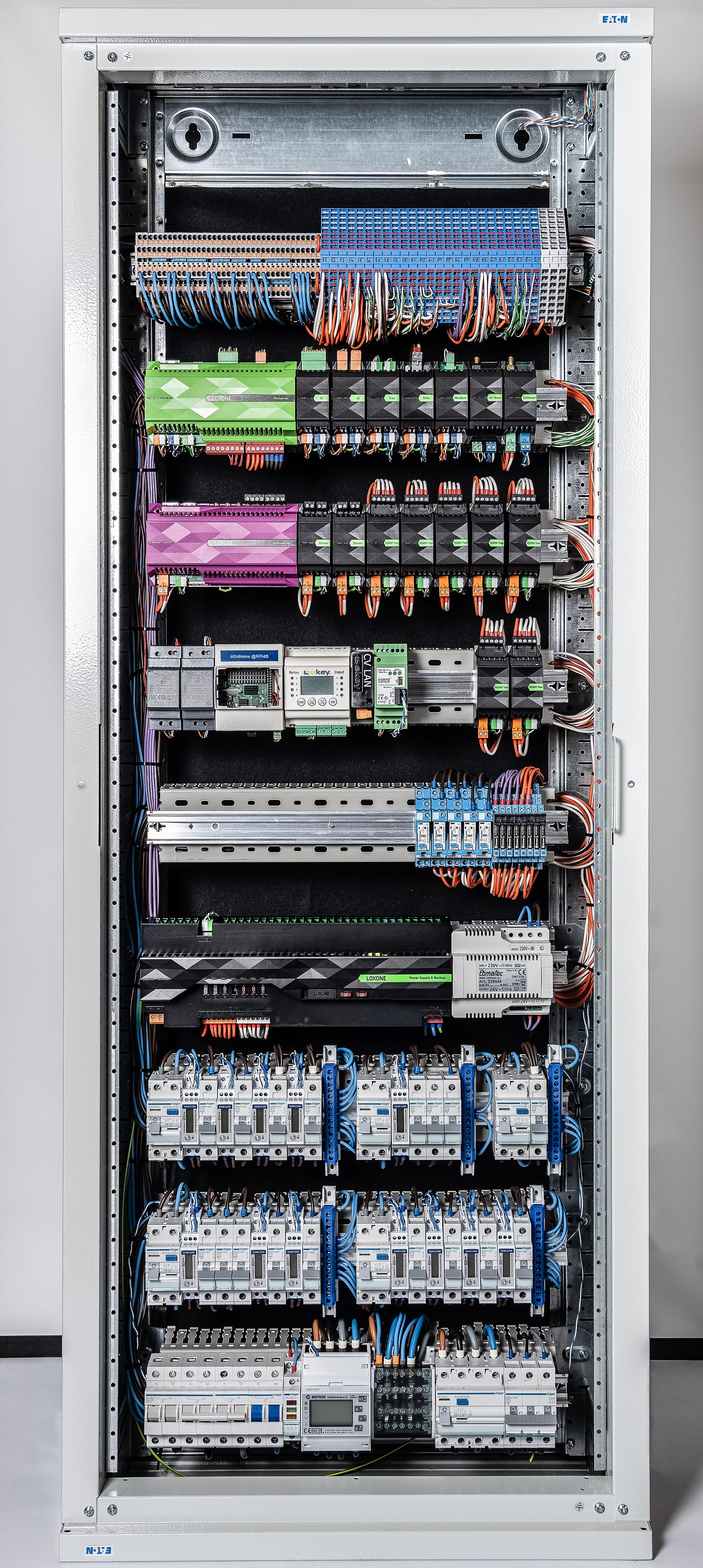

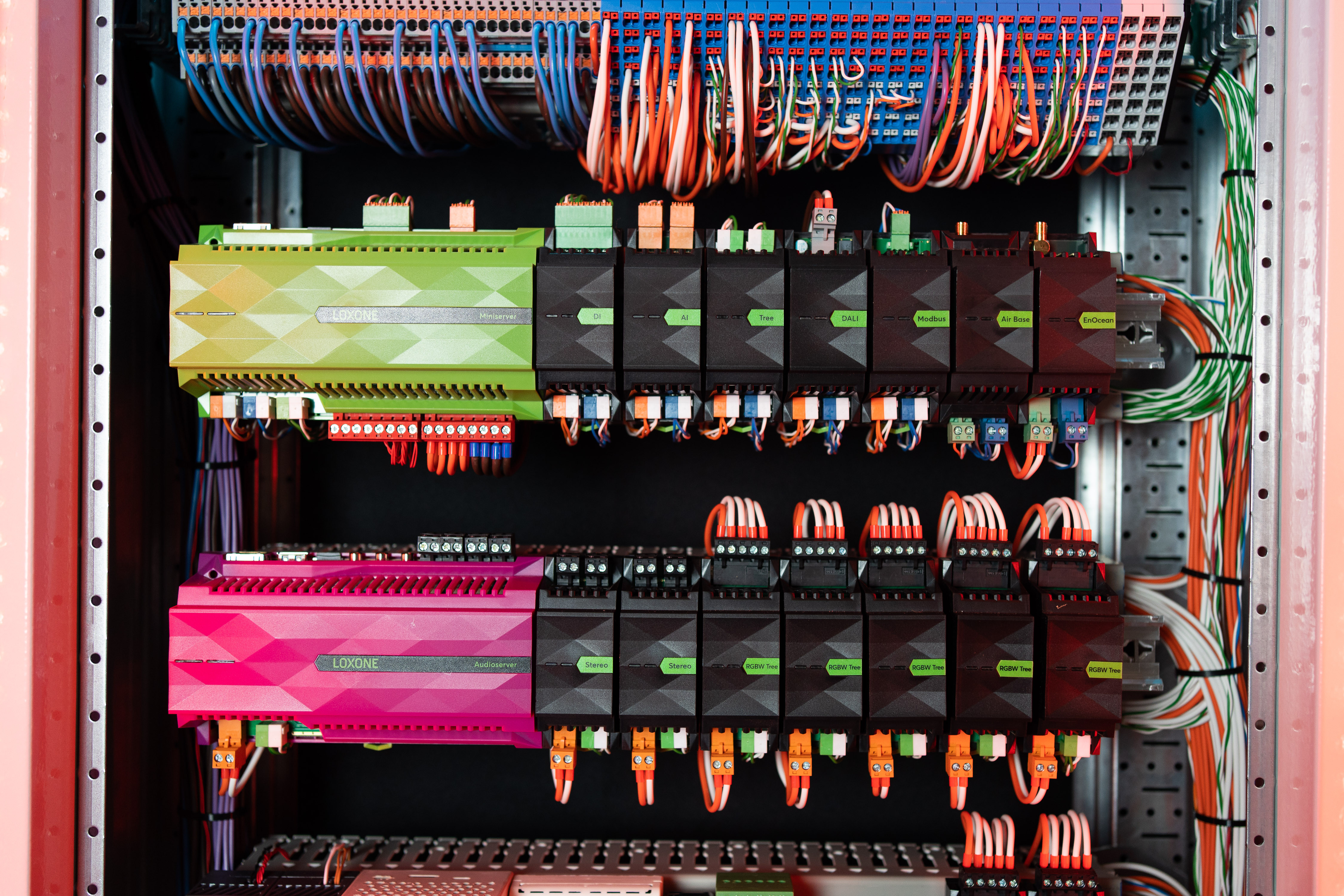

    Vor kurzem wurde die Vorfertigung des Schaltschrank für unsere neue Wohnung abgeschlossen und ich habe ein paar schöne Fotos vom "halbnackten" Fotoshooting
    Das Konzept und Design stammt von mir, und die Ausführung (und elektrische Überwachung meiner Ideen) - von Cardco / SmartDom.eu - der goldene Partner von Loxone aus Łódź, Polen. Unter der Schaltschrank befindet sich auch ein 12U Rackschrank mit Patchpanel und Netzwerkgeräten und darunter Batterien für Loxone Power Supply & Backup.
    Man kann sagen dass die Schaltschrank für eine Wohnung (auch eine große Wohnung) groß ist, aber andererseits immer noch recht kompakt für eine sehr umfangreiche Automatisierung. Denn eigentlich gibt es praktisch alles, was meiner Meinung nach in einem modernen Smart Home benötigt wird.​

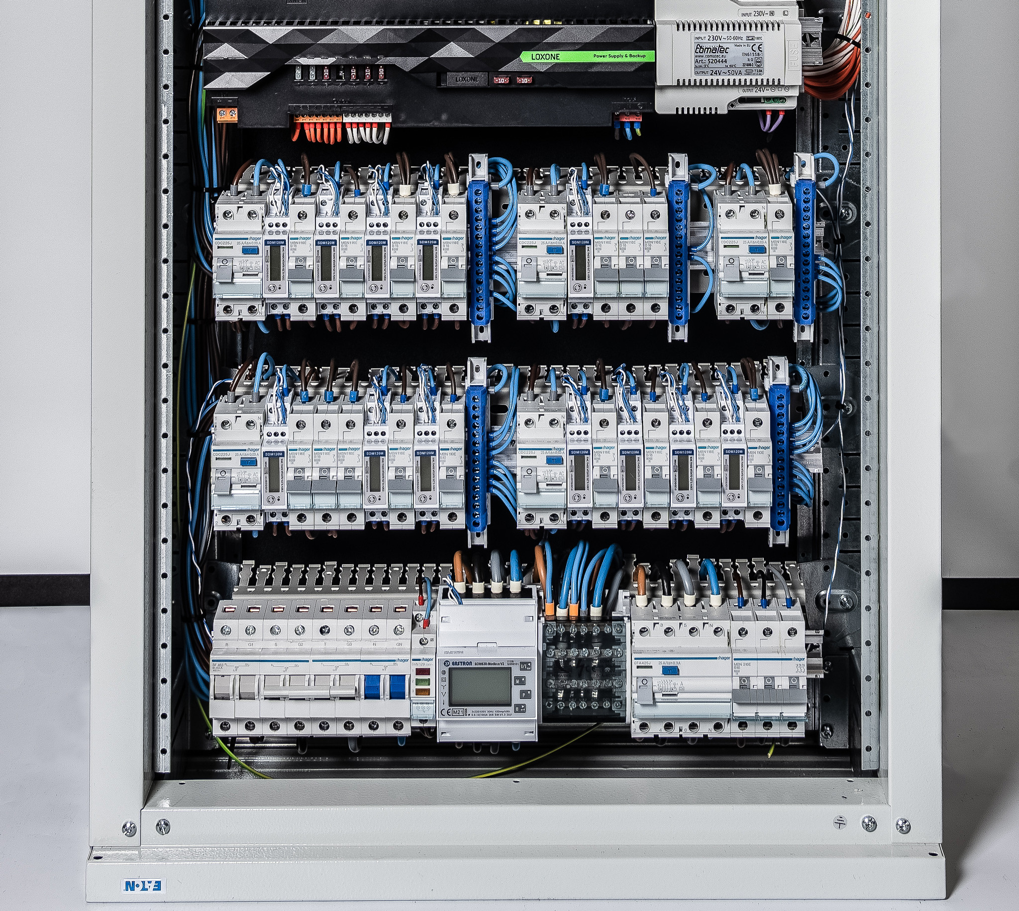

      Sieht gut und durchdacht aus. Waszählst du alles mit den einzelnen S0 Impulszählern?

        Dies sind alles Modbus Zähler, sie messen den Energieverbrauch einzelner 230-V-Stromkreise. Darüber hinaus werden alle 24V-Ausgänge gemessen, sodass eine genaue Visualisierung der Energieverteilung in Energy Monitor erfolgt.

        Sieht wirklich sehr schön aus!
          • 4046
          Sehr schöner Aufbau.
          Wie breit / TE ist die Hutschiene je Reihe?

          Gefällt mir auch sehr gut, ich krieg da immer das große Heulen wenn ich meine Schränke anschaue.
          da es immer Verbesserungspotential gibt:
          - Ausbaureserve nicht vorhanden (ich hab auch einen Schrank, da ist jetzt Tetris angesagt)
          - Statt der Kabelbinder evtl. Kabelhalter
