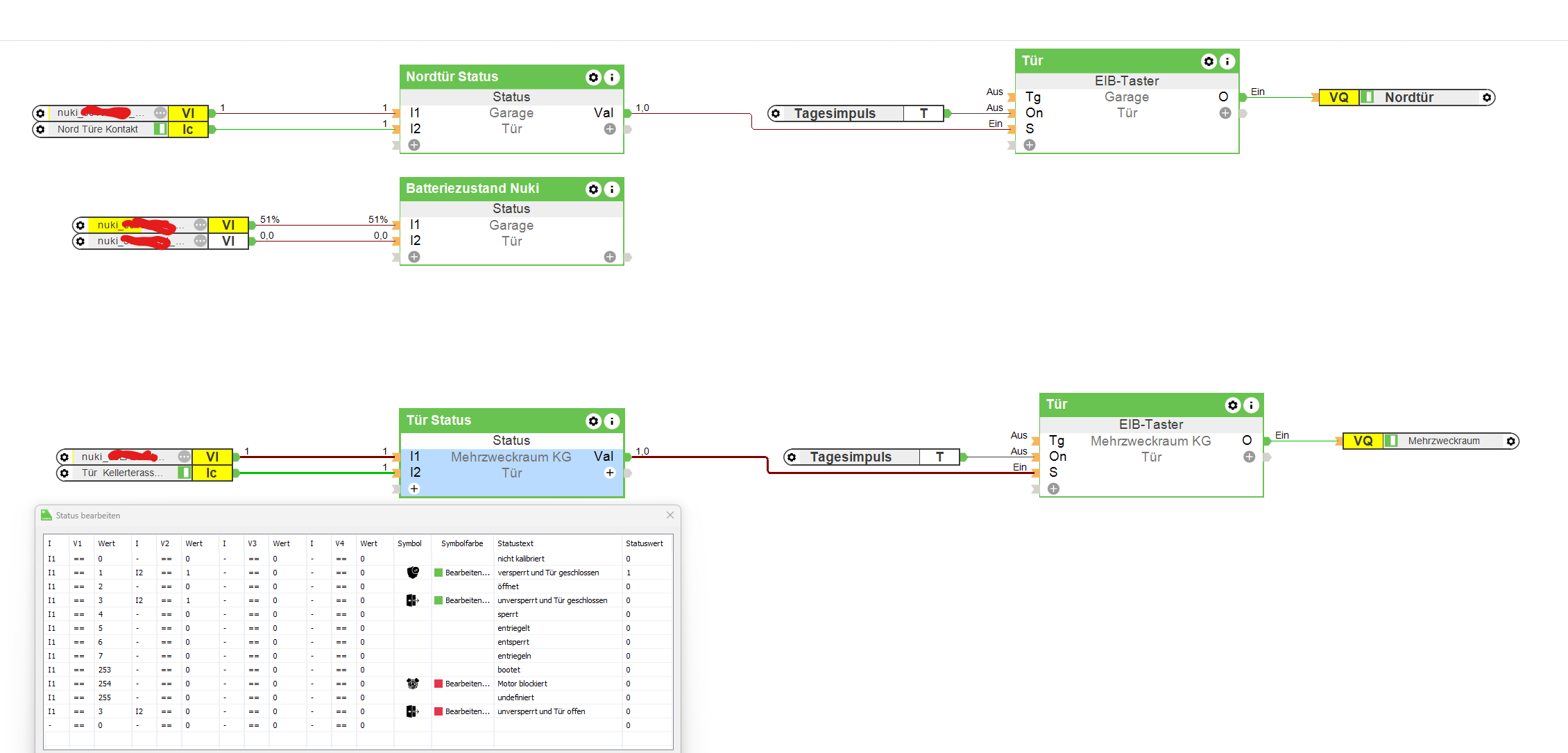

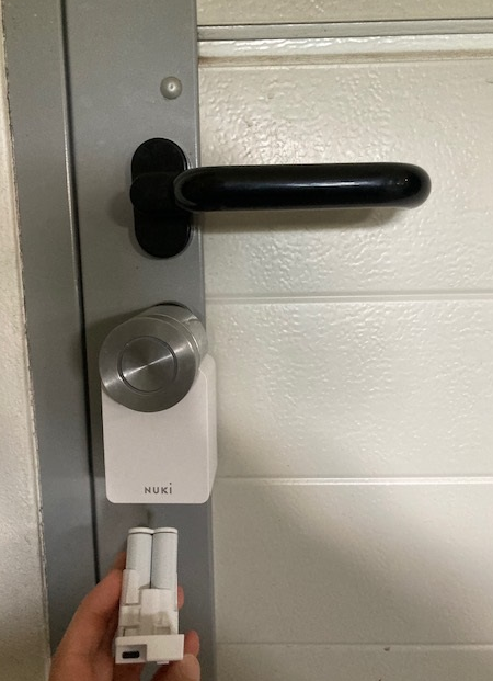

    NUKI Pro hat bereits MQTT
    Per USB kannst du natürlich das Kabel hinzufügen wenn du möchtest aber so richtig schön ist das aus meiner Sicht aber nicht.
    Den Akkupack kannst du entnehmen und im Büro aufladen. Aber klar je nach Einstellungen und Aktivitäten musst du alle paar Monate aufladen.​

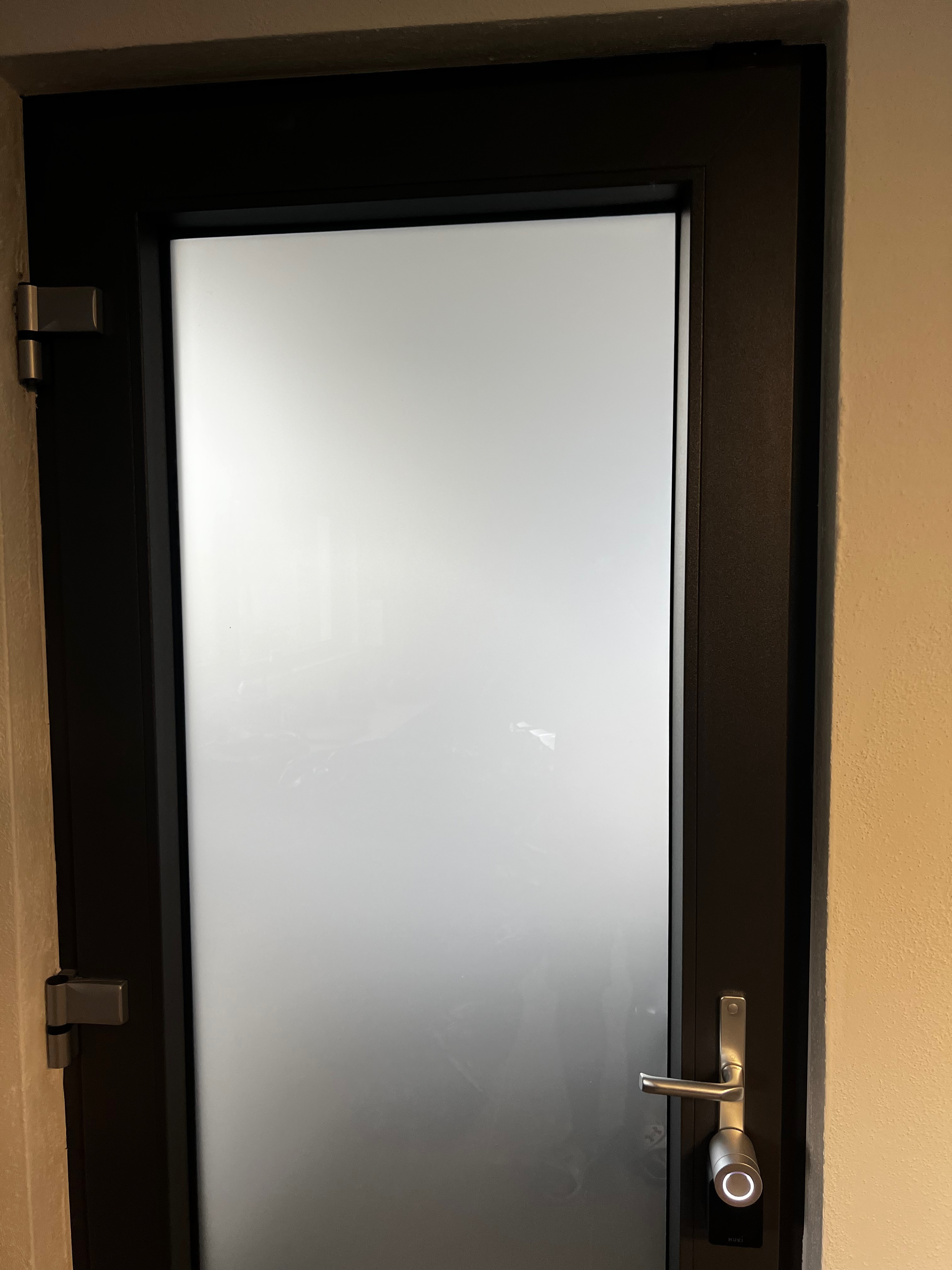

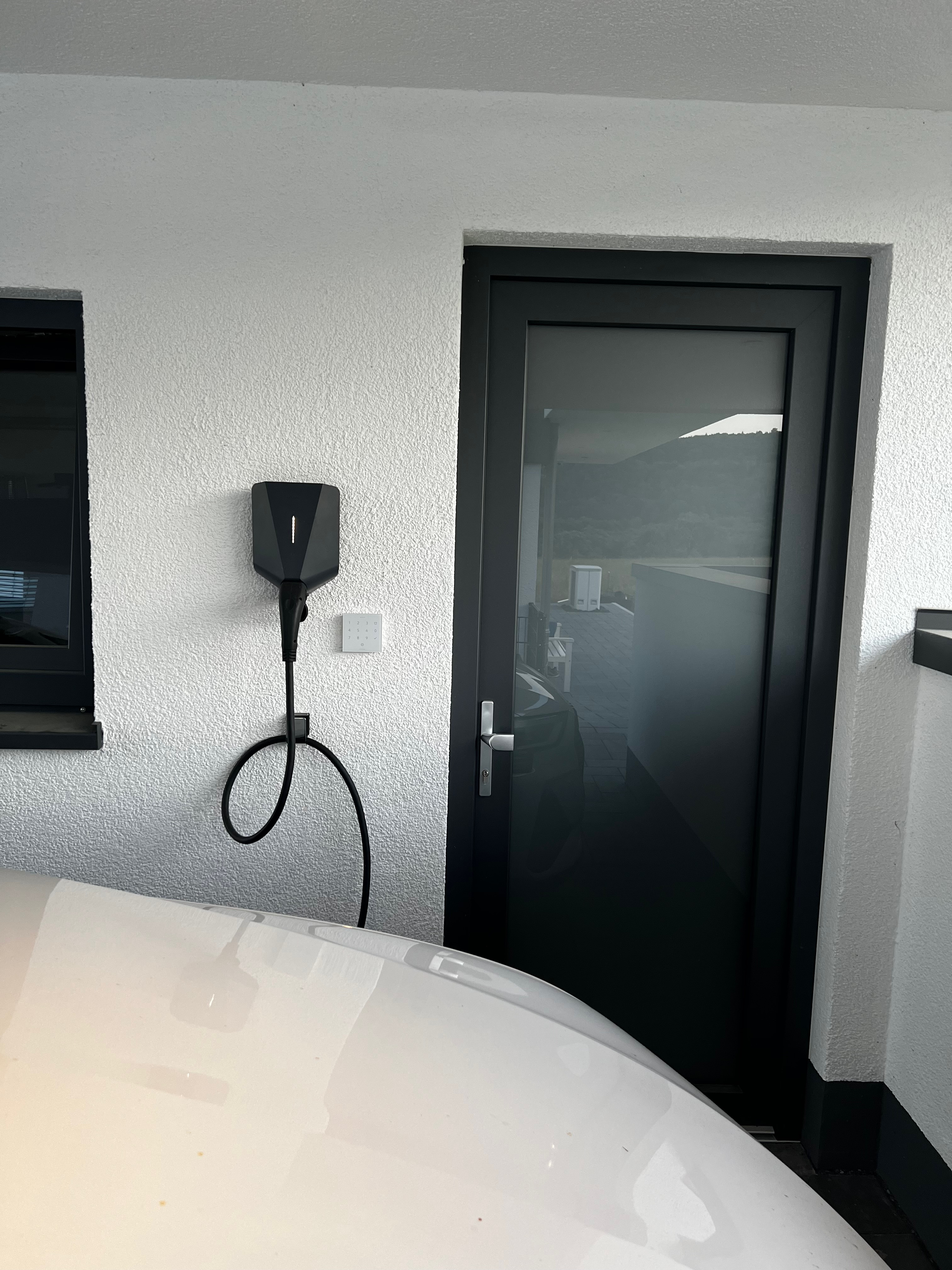

    Habe ebenfalls die Nebeneingangstür der Garage mit einem Nuki ausgestattet. Draußen hängt ein NFC Code Touch, der Tür und Wallbox steuert. Öffnungskontakt mache ich per Loxone Fensterkontakt Air. Funktioniert tadellos... da ich die Tür nicht so oft benutze habe ich die Nuki Batterien in diesem Jahr glaube ich noch nicht gewechselt...
