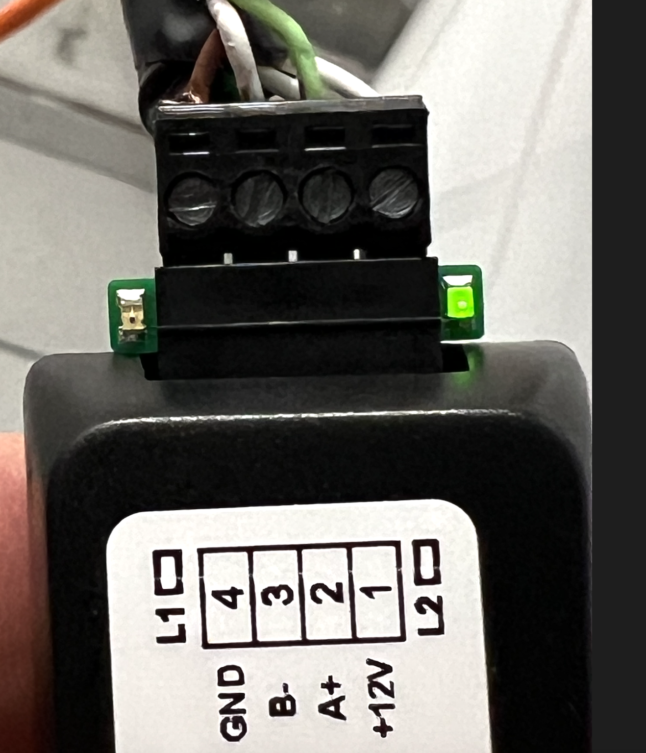

      Das Wi-Fi Modul hat zwei Funktionen
      1. Schnittstelle zwischen epoca.cloud und Steuerung
      2. Modbus-TCP Server für das lokale Netzwerk (WLAN)

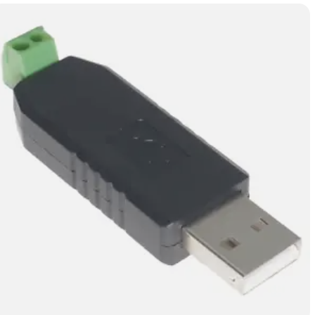

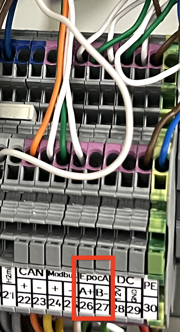

      Das EVlink Wi-Fi Modul verwendet eine reguläre Modubus RTU Schnittstelle über RS485 zum Controller.
      Wenn man sich z.B. für ein paar Euro einen USB zu RS485 Adapter besorgt, kann man diesen auch direkt an den Controller anschließen. Damit wird dann statt Modbus-TCP eine Modbus-RTU Verbindung aufgebaut und alles andere funktioniert wie bisher. Die Adressbereiche sind dann die Adressen der sogenannten "EPoCA Modbus Map".
      Die Verbindung ist dann auch "verdrahtet" und ohne Verbindungsabbrüche. Im jeweiligen Smart Home System muss dann nur noch die eigene RS485 eingebunden und entsprechend der Map konfiguriert werden.
      Hier meine Hardware und Bilder des Controllers:
      Zum Testen einfach das Python-Tool verwenden. Die Hardware mit den zwei Drähten anzuschließen ist nicht komplizierter als das LAN-Kabel an den Ethernet-Port anzuschließen.

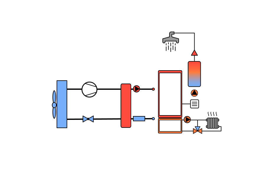

            Hallo Zusammen, ich möchte mich bei euch mal bedanken für die Hilfe und die angeregten Disukussionen, auch wenn ich kein Loxone System habe. Möchte ich euch noch was zurückgeben.
            Zwar habe ich ein Schema wie auf dem Cubespeicher erstellen lassen:
Ansichten: 115
Größe: 41,2 KB
            (Ja vielleicht wäre der Duschkopf noch besser gedreht gewesen, aber so ist auch ok. )
            Ihr dürft es frei verwenden.
            Download das ganze Paket hier:
            https://1drv.ms/u/s!AqyYwONzMV1qltRC...Laimg?e=mZSvRB

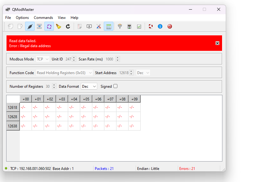

              M-G Wenn ich das in meiner Modbussoftware versuche auszulesen bekomme ich nur eine Fehlermeldung.
              Kannst du mir da weiterhelfen ?
Ansichten: 71
Größe: 40,7 KB

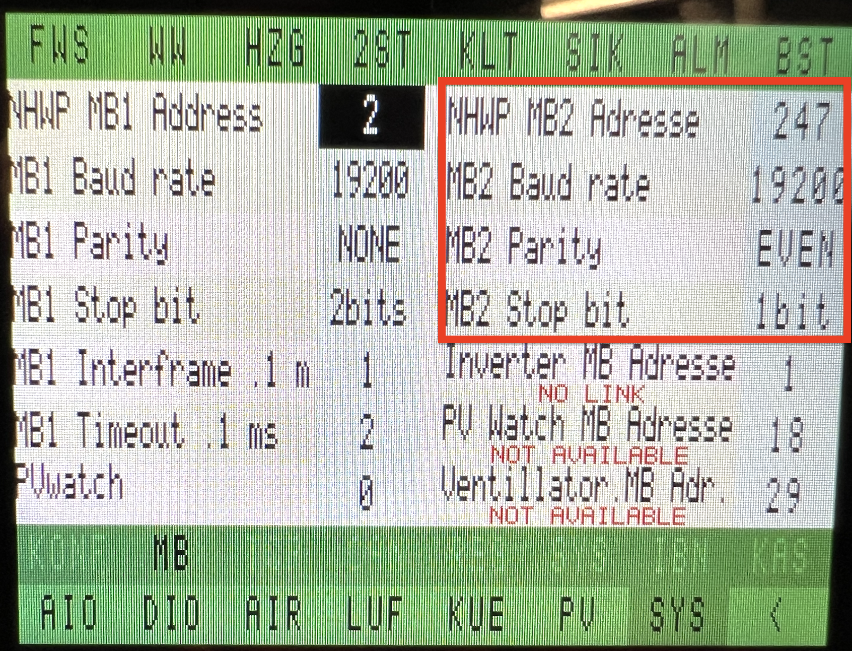

                Ich lese über Iobroker Modbus aus. Bei mir ist der Port 502 und die Slave-ID 247 und alle Holding-Register. Versuch mit einem anderen Programm (qModMaster) die Adressen auszulesen. So hab ich momentan zugriff auf ca. 80 Parameter. Meine Anlage: Ovum AC417P mit Cube 700. Software 24.6.26C-24.
              • M-G
                M-G kommentierte
                Achtung. Register size muss 32bit sein und Read Holding Register.
              • ctx
                ctx kommentierte
                Also ich bekomm das nicht hin... jenseist von 3000 kann ich nichts mehr auslesen ..
                Software habe ich Version 240626
                So wie ich das leses in den Relase Notes hat da nicht viel geeändert.

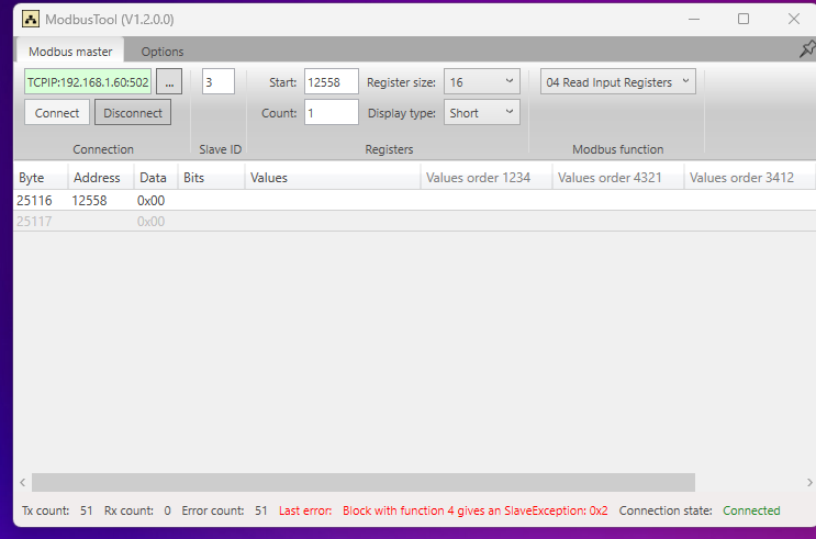

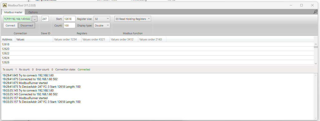

                Ich habe alles so angegeben wie du:
                Mit dem ersten Programm verbinde es aber es zeigt keine Werte an:
Ansichten: 36
Größe: 51,6 KB
ID: 448050Mit dem zweiten Programm kommt das hier:
Ansichten: 33
Größe: 38,9 KB

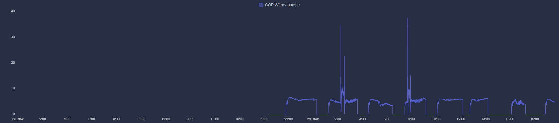

                  Mittlerweile habe ich den COP auch rechnerisch, aber der hat noch so unschöne Spikes drin. Daten Auslesen wäre schöner..
Ansichten: 35
Größe: 28,5 KB

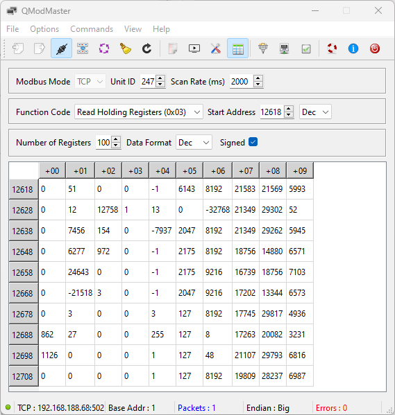

                  • M-G
                    • 26.08.2024
                    • 3
Ansichten: 35
Größe: 46,4 KB
                    Du hast eine sonderbare IP. Endian: Sollte auf Big stehen, aber dafür sollte mal kein Error sein. Setz mal die Scanrate hoch auf 2000.

                      Ahh Fehler gefunden ..
                      Du verbindest auf das EPOCA Modul.
                      Ich verbinde direkt auf die WP... auf den Controller welcher im Cube Speicher ist..
                      Ich denke hier braucht es eigene Register... für EPOC und für Ovum Controller.
                      Hast du auch die Aktuelle Aussentemperatur ? die fehlt mir noch.
