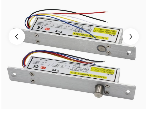

    ich möcht folgendes realisieren:
    eine Tür in unserer Mülltonnenbox soll als Packstation dienen.
    Ich habe ein Relay übrig das ich zum schalten verwenden kann. Bedient über NFC Code Touch.
    Hättet Ihr Ideen oder Tipps wie ich die Tür öffnen/schließen kann? Motorschloss oder ähnliches. Habe vor Ort 230V.
    Soll am besten nicht Unsummen kosten.
    Bin für alle Tipps/Ideen dankbar .
    Gruß BasDi

          Die Idee gefällt mir sehr gut. Das wird bei uns hier aber leider nicht funktionieren da wir immer wechselnde Zusteller haben. So einen Bolzen wie oben könnte man nehmen. Alternativ vielleicht auch einen normalen elektrischen Turöffner
