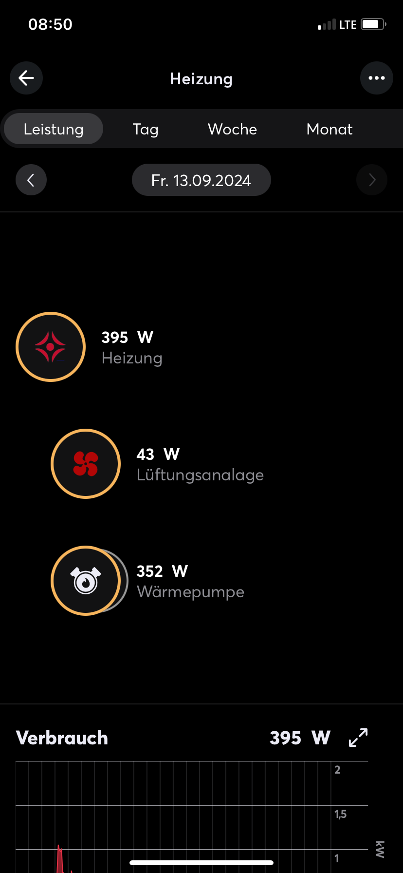

                  Ich wühle das Thema mal wieder raus... bin ebenfalls in der Neubauplanung. Auf Stellmotoren möchte ich aus bekannten Gründen verzichten und mich befreien lassen. M.E. läuft eine WäPu am effektivsten, wenn sie konstant läuft...
                  Was mich ebenfalls interessiert: Ich bin kein Herzblut-Programmierer, aber auch nicht ganz unbewandert in dem Bereich. Wie kann ich denn bspw. eine Lüftungsanlage am einfachsten einbinden? Ich denke über die Hersteller Zehnder, Helios oder Vollox nach, weil mein Heizungsbauer diese verbaut. Was ich mir vorstelle ist, dass ich die Lüftungsanlage bspw. beim Verlassen des Hauses per Loxone Touch Tree auf "Away" stellen kann, oder per Taster auf "Schlafmodus" etc...
                  Gibts da jem. der sich damit auskennt bzw. das so umgesetzt hat?

                    Wir haben eine „KL 350“ und diese über Modbus angebunden, indem ein Modbus TCP Gateway verwendet wird. Bedienung and Visualisierung über Loxone. Einfach und unkompliziert…

                    Und was regelst du da genau? Bei uns läuft die Lüftungsanlage die ganze Zeit unverändert durch.
                • p98sch
                  • 19.08.2024
                  • 3
                  Stellst du die nicht runter wenn du das Haus verlässt? Oder wenn ihr schlafen geht?
                    Ne eigentlich nicht. Wozu?
                    Meine Lüftungsanlage verbraucht gerade mal 43 W....

                      Okay, hätte ich jetzt so gedacht.. aber ich habe mit Lüftungsanlagen keine Erfahrungen, habe bisher nur positive Sachen darüber gehört und da ich KfW40 baue (bauen muss) habe ich mir überlegt die einzubauen.
                      Ich habe gehört das manche eine Schlafabsenkung machen um bspw. auch gewisses Surren für die Nacht rauszubekommen. Oder hörst du die bei dir gar nicht?
                      Du steuerst die also gar nicht, sondern misst nur per Loxone den Stromverbrauch?

                        Bei uns läuft die Anlage durch und ich messe den Stromverbrauch über Loxone. Einzige Steuerung die ich noch mache ist das Raufsetzen der Drehzahl. Falls mal viele im Haus sind (Partymodus). Wir hatten mal unmittelbar in der Nachbarschaft einen Brand. Da wäre es gut gewesen, die Lüftungsanlage zu stoppen. Allergings fehlt mir ein entsprechender Sensor draußen. Ich hatte mal überlegt ob ich mir das hier montiere:
                        Bausatz Gehäuse weiss aus PETG (3D-Druck) Deckel mit Dichtung Feinstaubsensor PM2,5 Sensor für Luftdruck, Temperatur und Luftfeuchtigkeit Ansteuerplatine mit Netzteil Versorgung: 8-30V Stromaufnahme: 25mA, bei Messung Feinstaub 65mA (ca. alle 2min für 10sec) Spannungsversorgung mit Loxone Nano IO Air oder unseren Mini-Netzteilen 3W auch möglich mit Feinsicherung 5x20mA WLAN Datenübertragung mit Antenne Basiert auf dem Projekt: Luftdaten.info Software vorgeflasht - Nur noch einlernen Direkt in Loxone einbindbar (Anleitung im Video)
                        Ansonsten hören wir die Anlage (auch in der Nacht) nicht.
