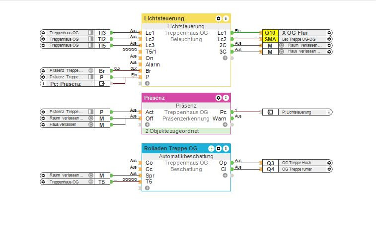

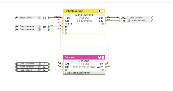

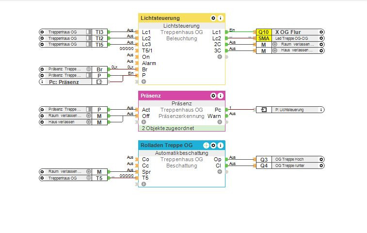

    Hallo Experten,
    ich habe jetzt ewig das Forum durchgelesen und Videos geschaut aber komme nicht ganz klar darauf bzw wo mein Fehler liegt.
    Ich habe erstmal nur eine Simple Programmierung.
    zB Flur:
    1 Deckenlicht
    1 Led Stripe
    1 Präsenzmelder Tree
    1 Taster Tree
    Jetzt zu den Präsenzmeldern.
    Ich habe das Problem, dass ich zB bei einem Raum hinbekomme das der ganz normal Funktioniert. Bei dem nächsten Raum alles genau gleich eingestellt wie bei dem wo es funktioniert, klappt es aber nicht.
    1. Problem
    In der Simulation wenn ich den Präsenz anschalte, schaltet das Licht. Mach ich den Präsenz aus geht auch das Licht wieder direkt aus. Aber ist alles gleich Eingestellt wie bei dem wo es geht.
    2. Problem
    In der Simulation wenn ich den Präsenz anschalte, schaltet das Licht gar nicht ein. Auch hier alles gleich Eingestellt
    Habt ihr da Lösungsvorschläge ?
    Habe etliche Videos uA von Loxoperte etc. schon angeschaut
    Bei dem ersten Bild Funktioniert es bei dem zweiten nicht
Ansichten: 252
Größe: 69,3 KB
ID: 427965 Klicke auf die Grafik für eine vergrößerte Ansicht
Name: Bleibt nicht an.jpg
Ansichten: 259
Größe: 41,0 KB
