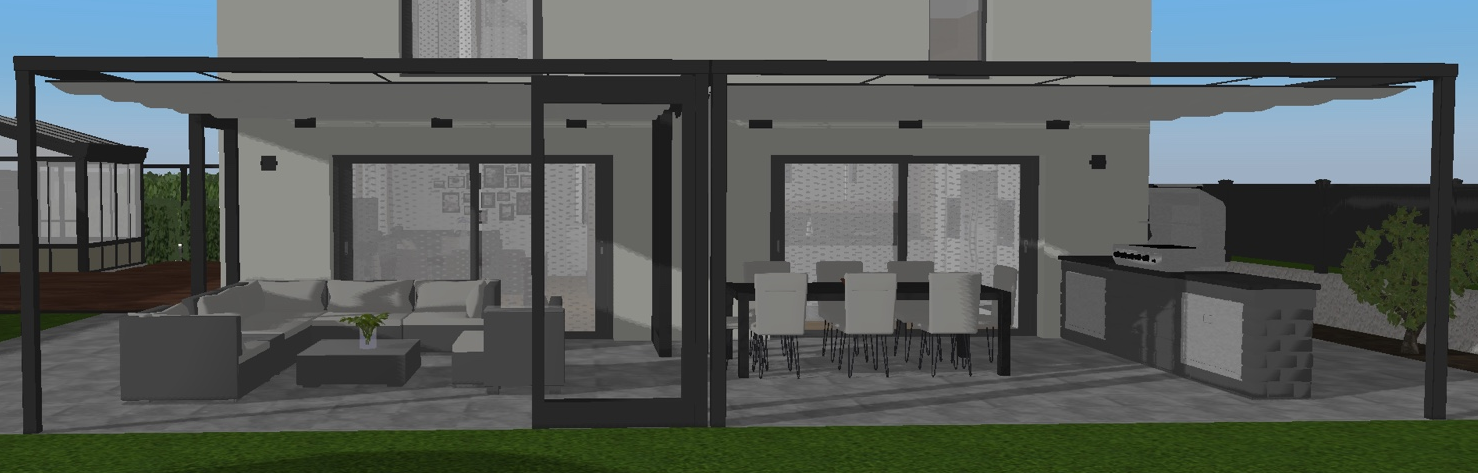

    wir sind gerade in der Umsetzung unserer Terassenüberdachung. Es wird eine Seite eine reine Überdachung für Essbereich mit Außenküche und die andere Seite wird ein (Kalt-)Wintergarten werden mit Sofa usw. Auf den Bildern ist noch eine Markise eingeplant, diese wird aber nicht benötigt.

    Nun plane ich gerade die Elektrik und hoffe, dass ich nichts vergesse.
    Beleuchtung wird ohne Farblicht umgesetzt.
    Wintergarten:
    Spots für direkte Beleuchtung
    Umlaufendes LED Band
    BWM
    Lautsprecher
    Heizstrahler
    Überdachung Essbereich:
    BWM
    Lautsprecher
    Außenküche:
    Sockelbeleuchtung, LED Band
    Habe ich etwas vergessen?

    schönes Projekt!
    Habe bereits ein ähnliches ungesetzt bei einem Kunde, nu dass die Überdachung mit PV-Paneelen umgesetzt wurde. Planst du an den Seitenwänden auch Antriebe für Wind- oder Sichtschutz?
    bei den Heizstrahlern genügend Abstand beachten wegen Hitzestau.
    Ich würde noch ein paar Steckdosen mit einplanen ;-)
    Denk auch an Fensterkontakte für die Zugangstüren.
    Eventuell im Außenbereich auch einen eigenen Unterverteiler dafür einplanen:
    separat über FI abgesichert, Miniserver Compact bietet sich an, damit kannst du in dem Bereich alles direkt einbinden. Tree Turbo für 2x Satelite Master/Client, Tree oder Air für RGBW Dimmer. Relaiskontakte für die Heizstrahler.

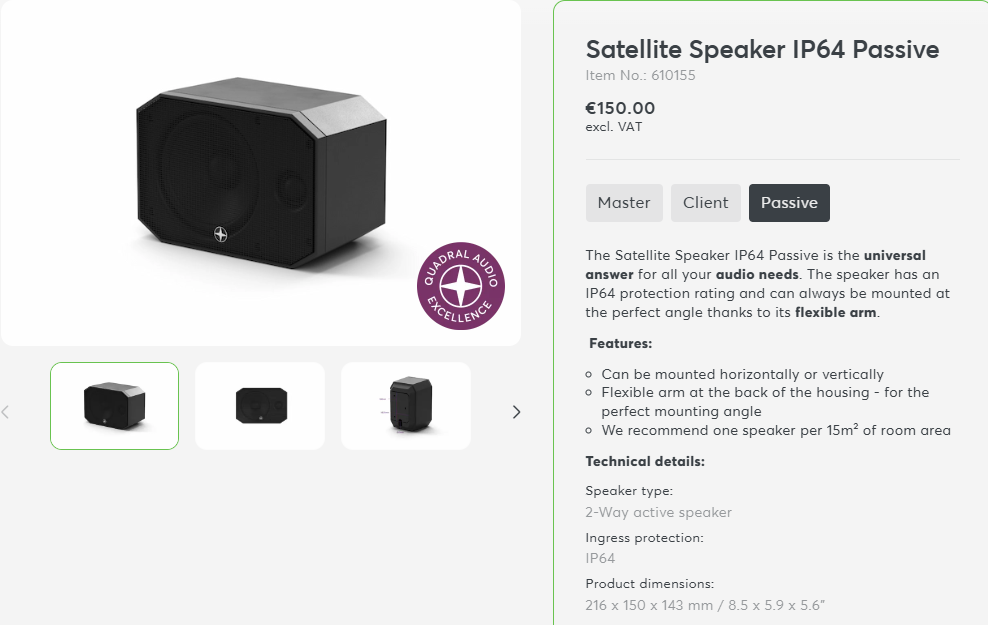

      Ich hatte nicht vor einen Unterverteiler zu bauen. Habe genügend Leerrohre. Auch würde ich auf Stereo-Extensions gehen. Ich denke die Lautpsrecher mit Mater/Client sind bei 2 Stück teuerer als das ganez zu verkabeln. Hast du vielleicht einen Tipp für Lausprecher? Soll ich diese hier verbauen? Jeweils eine in den Wintergarten und eine bei der Überdachung?

        Wenn du bereits Audioserver hast, dann macht Stereo Extension mehr Sinn 👍🏼
        das Audio empfinden ist leider sehr subjektiv. Ich bin kein Audio-Fetischist ;-)
        die Satellite speaker sind m.E. super. Kenne die nur als Master/Client Geräte, das sollte aber auf den Audio/Akkustik Inhalt keinen Einfluss haben, sofern deine Verkabelung nicht allzu lang ist.

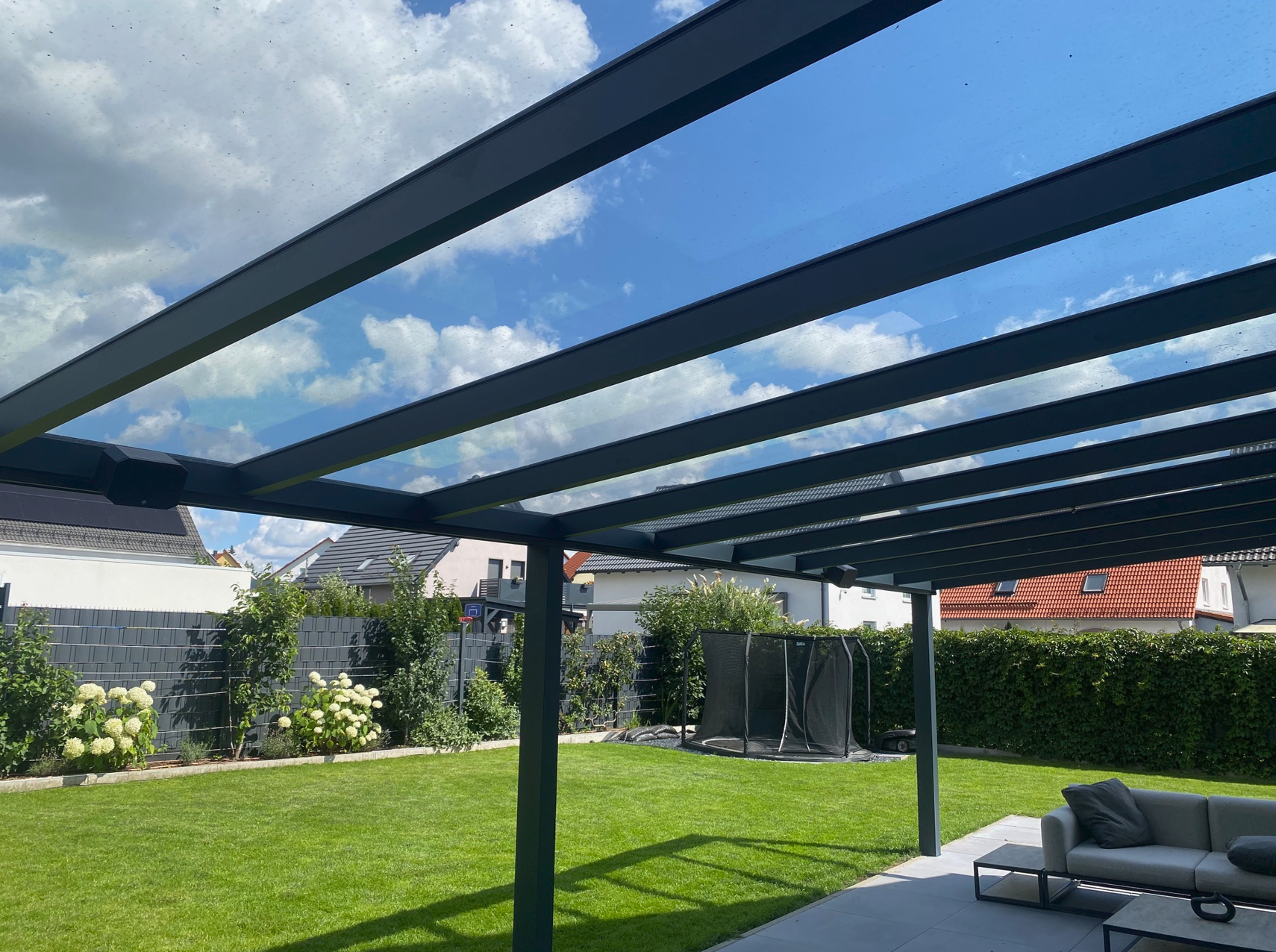

          So, jetzt steht das gute Stück und ist fast fertig.
          Audio ist nun schon verbaut und die 2 passiven Satellite Speaker machen sich wirklich gut bei uns.
          Klicke auf die Grafik für eine vergrößerte Ansicht  Name: image.png Ansichten: 0 Größe: 3,39 MB ID: 466504
          Die OCCY Bewegungsmelder sind auch verbaut und passen sehr gut in die Alustreben.

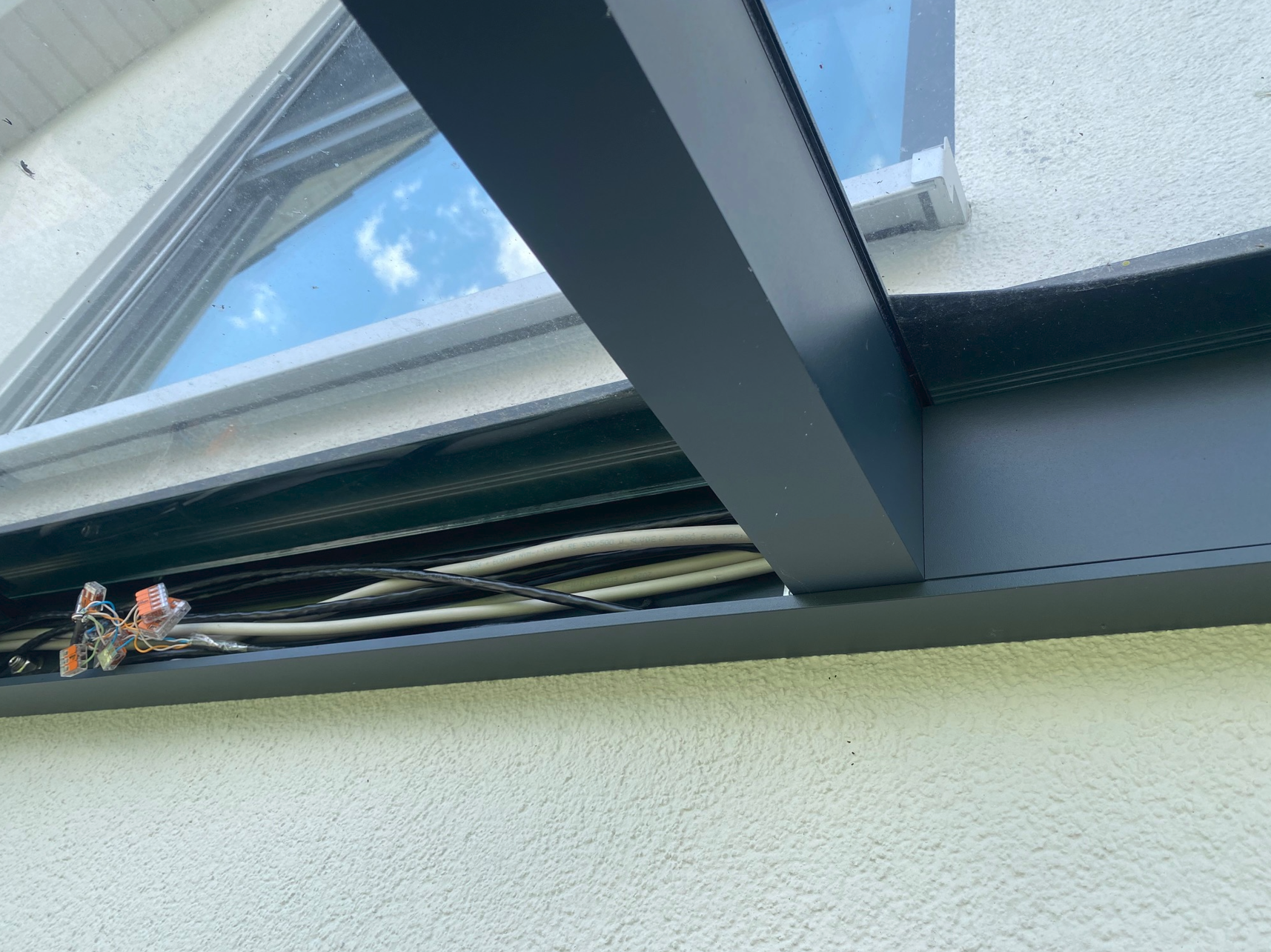

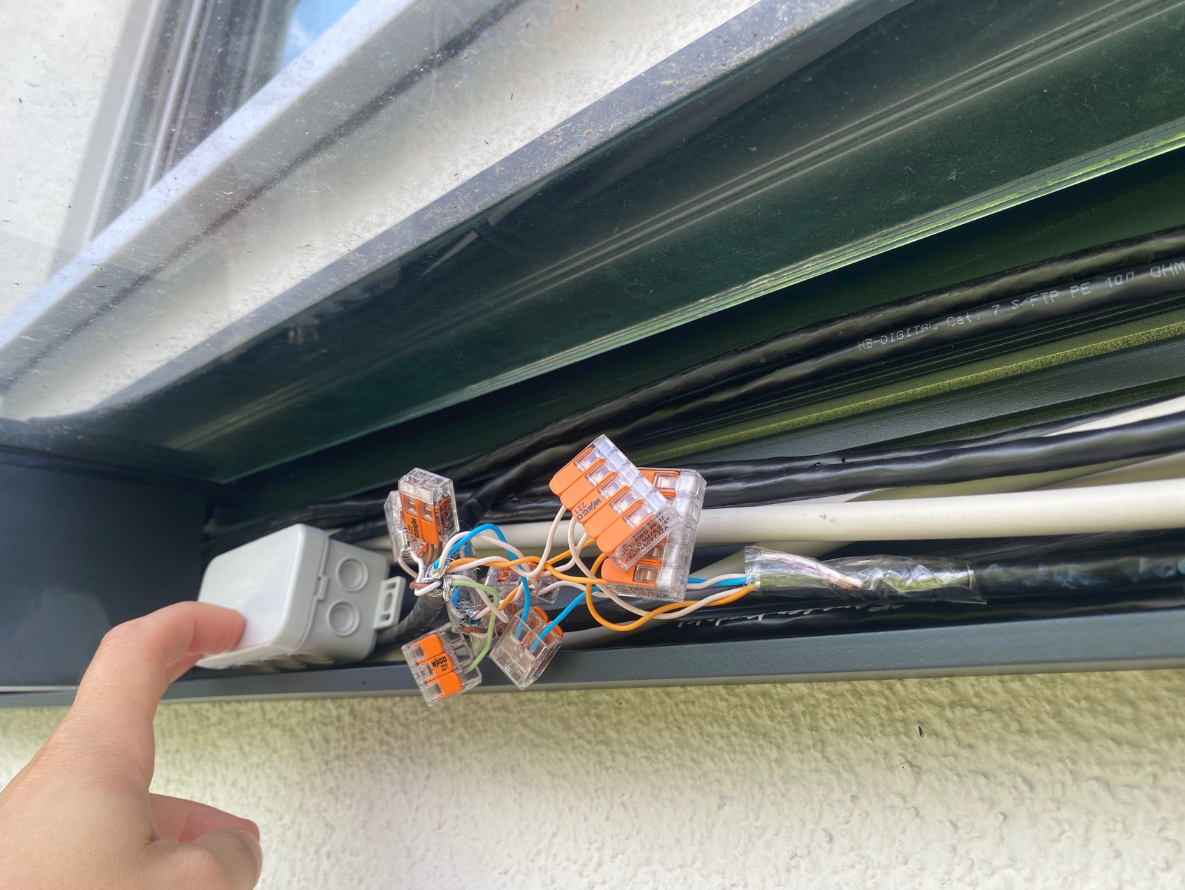

          Das einzige Problem ist die Verkabelung in dem dafür vorhandenen Raum. Könnt ihr mir kleine ip66 Abzweigdosen empfehlen? Die Mini Dosen (85 x 44 x 40 mm) passen leider von der Höhe nicht....
          Klicke auf die Grafik für eine vergrößerte Ansicht  Name: image.png Ansichten: 0 Größe: 2,93 MB ID: 466505
          Klicke auf die Grafik für eine vergrößerte Ansicht  Name: image.png Ansichten: 0 Größe: 2,86 MB ID: 466506
          Oder habt Ihr eventuell andere Ideen wie ich die Kabel abgedichtet unterbekomme?
