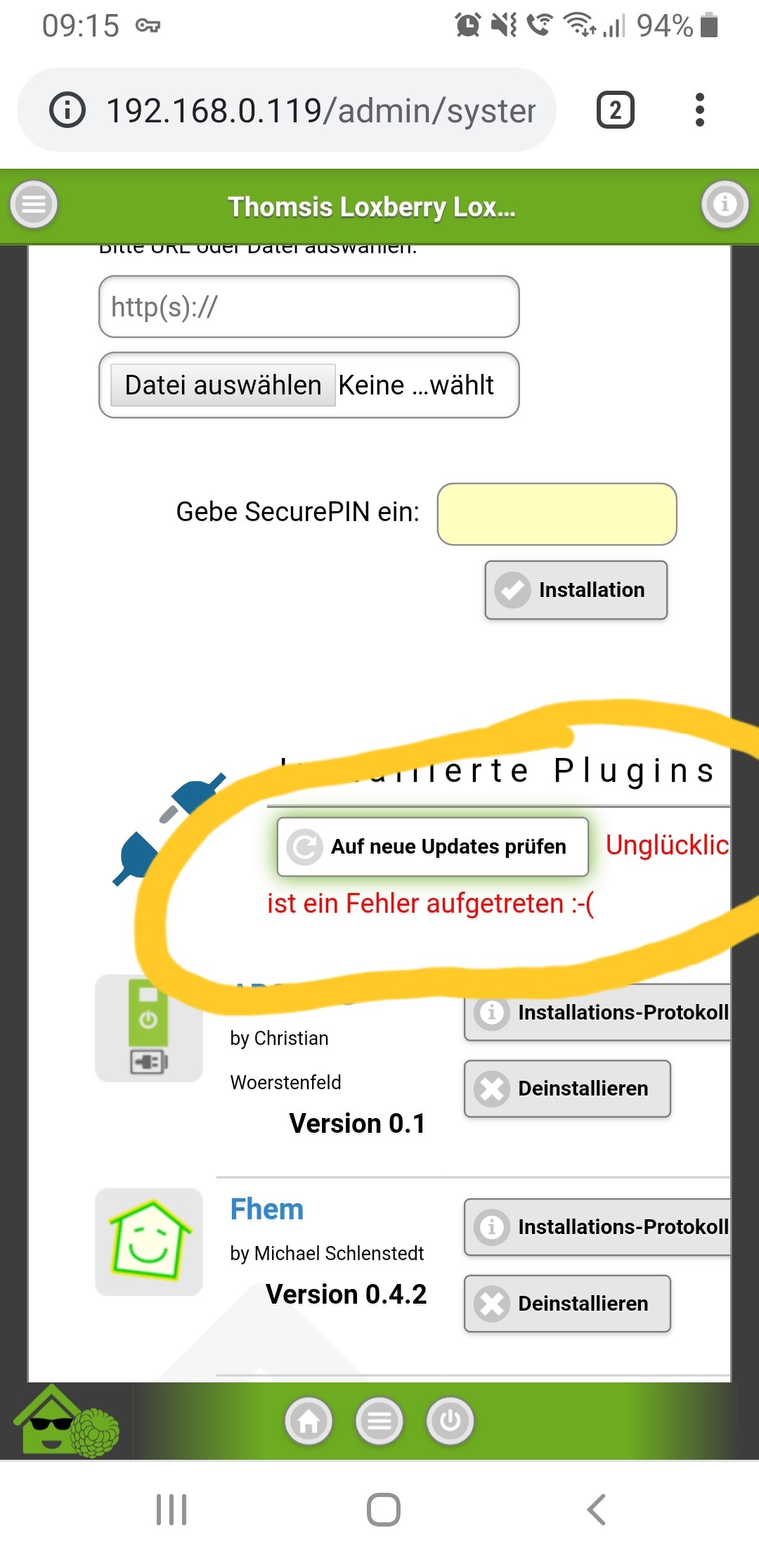

        Hmmm... Jetzt, Stunden (wirklich Stunden) später, gerade am Macbook, funktioniert es plötzlich wieder. Am Windows-Rechner müsste ich nachschauen. Aber es waren wirklich einige Stunden dazwischen wo das Webinterface, zumindest bei den Plugins, immer noch Probleme machte und immer noch die Update-Seite anzeigte. Nun klappt wieder alles.
        Thomas M. wie siehts bei dir aus?
        Nachtrag: Nach Plugin-Updates suchen funktioniert nicht. "Unglücklicherweise ist ein Fehler aufgetreten".
        Zuletzt geändert von Bullit; 24.Sep.2019, 17:41.

            Was ist bestätigen kann - Loxberry ist nun voll da. Auch auf Windows-Browser usw. War wohl wirklich so, dass da was gecached war oder das Update noch lief. Wobei halt im Log nichts stand dass das so lange lief oder sonst irgendwas darauf hindeute. Wahrscheinlich Cache-Problem.
            Das Problem "Plugin-Update" besteht auch nach Neustart, vom Netz nehmen etc. immernoch. Denke also dass sich bei mir entweder etwas zerschossen hat, oder sich irgendwas bei mir beisst. Quittiert immernoch mit rotem Text "Unglücklicherweise ist ein Fehler aufgetreten". Keine Sorge - hab keine Eile. Will nur helfen. Falls sich also jemand bei mir umher toben möchte so Zwecks Kontrolle ob ein LB 2.0 Problem oder sonst, darf er dieses gerne. Wenn ich schon sonst kein Linus-Ass bin, dann helfe ich wenigstens so wo ich kann.

            • #10
              Bullit Bei dir ist das ein Browser-Cache Problem - die Pluginseite ist index.cgi, und offenbar bekommst du aus dem Cache die Update-Seite verpasst, die aber erkennt, dass LoxBerry up ist und dich zu den Logs umleitet. Müssen wir schauen, wie wir dem Browser sagen, dass da jetzt eine andere Seite ist.
              Thomas M. Bei dir ist das offenbar ein Problem mit dem Mosquitto-Paket, das sich nicht richtig installieren lässt.
              Kannst du mal probieren:
              apt-get remove mosquitto
              apt-get install mosquitto
              Läuft das?

                Thomas M. kommentierte
                removen dürfte funktionieren, wenn ich 2 mal hintereinander den remove befehlt gebe, hab ich beim 2ten mal
                "0 upgraded, 0 newly installed, 0 to remove and 0 not upgraded."
                beim installen dann
                "0 upgraded, 1 newly installed, 0 to remove and 0 not upgraded."
                müsste demnach hinhauen. Now?
                Zuletzt geändert von Thomas M.; 25.Sep.2019, 06:13.
                Jetzt kannst du das Procedere mit dem Zurück setzen nochmal durchspielen. Nach dem Reboot sollte alles sauber sein... (🤞)
                25.09.2019 08:50: LoxBerry Update: Die neue Version wurde erfolgreich installiert: v2.0.0.0
                thanks a lot
                Zuletzt geändert von Thomas M.; 25.Sep.2019, 08:57.
