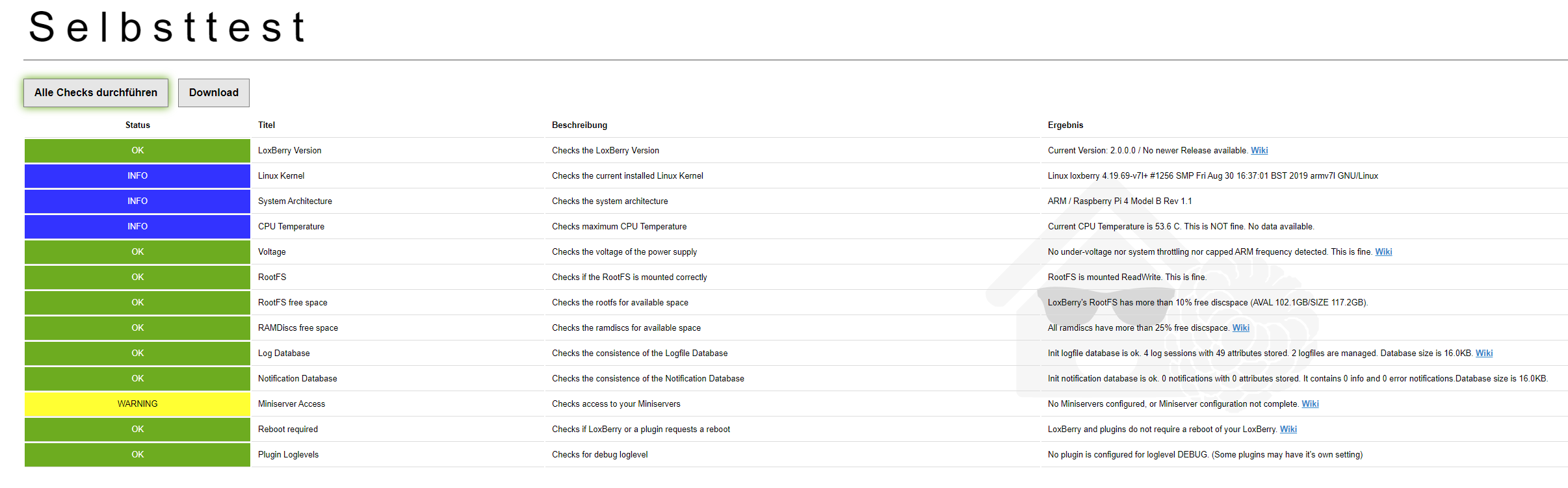

          Raspberry4 lebt
          Klicke auf die Grafik für eine vergrößerte Ansicht  Name: Loxberry4.PNG Ansichten: 0 Größe: 124,9 KB ID: 214144
          Zuletzt geändert von AlexAn; 29.Sep.2019, 12:03.
