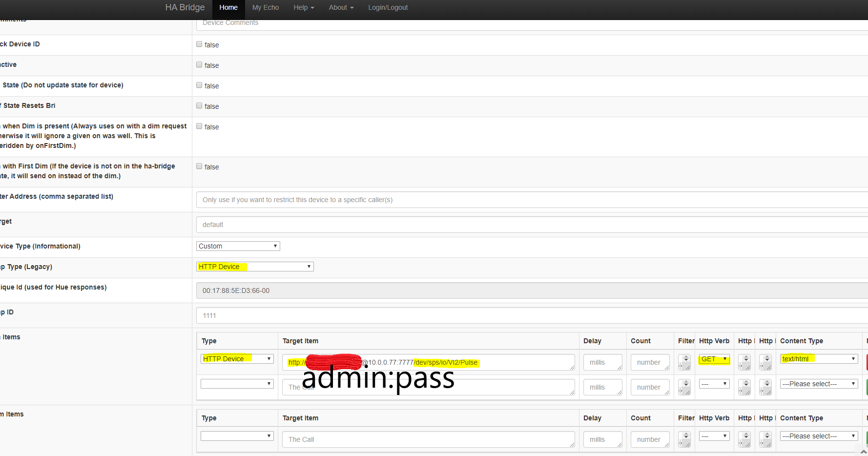

            Entschuldigt war die Tage total in Arbeit, dass ich mich nicht um meinen Loxberry kümmern konnte. Welche Informationen braucht ihr von mir ?
            Loxberry Version ist 1.4.2.2 und läuft auf Port 8085
            Plugin HA Bridge ( Version 0.31 )läuft weiterhin auf Port 80
            In der HA Bridge kann ich alle Geräte über TEST ON und TEST OFF steuern und es funktioniert auch.
            Alexa findet auch alle Geräte der HD Bridge nur wenn ich Alexa sage was sie tun soll, passiert nichts.
            Braucht Ihr noch mehr Informationen die helfen könnten ?
