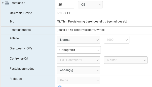

    ​​Bin da ja nicht der Profi drinnen. Aber ich hab heut mal probiert das vorhandene Loxberry Image zu aktualisieren und als vmdk und qcow2 zur Verfügung zu stellen.
    Vielleicht kanns von euch mal jemand ausprobieren. Bei meiner Proxmox Maschine funktionierts. Aber keine Ahnung obs bei euch auch klappt.
    Falls alles funktioniert. Könnte man das ja ins Wiki einbinden.

    P.S: Bei nem ESXi kann es sein das ihr den Controller ändern müsst. Auf IDE wie unten im Bild
