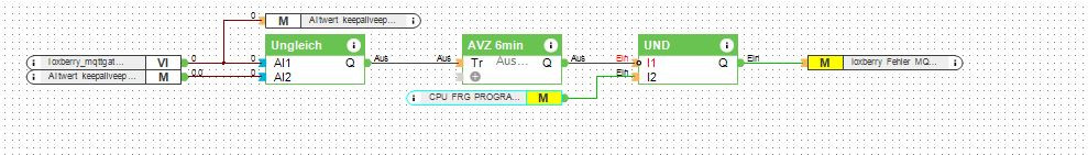

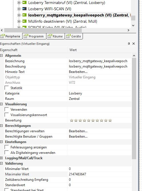

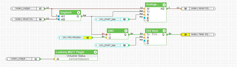

          irgendwie will dieser V-Eingang loxberry_mqttgateway_keepaliveepoch nicht
          auch beim loxberry_mqttgateway_status (als VItext) kommt nichts an
          Rechte hat der loxberry zum schreiben
          Hast du evtl. noch eine Idee bzw. siehst du ggf.den Bug?

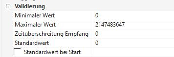

        • #7
          Klicke auf die Grafik für eine vergrößerte Ansicht  Name: Validierung.JPG Ansichten: 0 Größe: 12,2 KB ID: 255714 Klicke auf die Grafik für eine vergrößerte Ansicht
Ansichten: 56
Größe: 3,0 KB
          LoxBerry/Plugin Support: Wenn du einen Begriff in meiner Antwort nicht auf Anhieb verstehst, bitte nicht gleich rückfragen, sondern erst die Suche im LoxWiki und bei Google bemühen.
          • HRA
            HRA kommentierte
            ok, die MAx-werte habe ich bereits gemacht, aber mit dem VI-Namen komme ich nicht klar.
            wie genau muss er heissen (ist in deinem Bild nicht ganz ersichtlich)
            habe es mit "keepalive_epoch" und "keepaliveepoch" bzw. "epochtime"(Bsp aus loxwiki) probiert, aber funzt nicht
            Im MQTT steht es so "loxberry_mqttgateway_keepaliveepoch"
            Evtl. bringe ich hier noch etwas komplett durcheinander
            Du machst Copy/Paste aus der Incoming Overview.

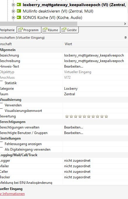

          Christian Fenzl sorry für das Nerven
          ich habe die VI namentlich aus dem MQTT - incomming kopiert, Rechte hat der loxberry auch
          Max-Wert auf 2147483647
          Der wert in MQTT- incomming für loxberry_mqttgateway_keepaliveepoch ändert sich im Minutentakt
          Der wert in MQTT- incomming für loxberry_mqttgateway_status steht auf connect
          Trotzdem kommt nichts in der Lox an, bin hier völlig
          Klicke auf die Grafik für eine vergrößerte Ansicht  Name: 2.JPG Ansichten: 0 Größe: 73,2 KB ID: 255733Klicke auf die Grafik für eine vergrößerte Ansicht  Name: 1.JPG Ansichten: 0 Größe: 94,8 KB ID: 255734
          Zuletzt geändert von HRA; In den letzten 3 Wochen.
          Gruß HRA
          ### MS, MultiExt, Ext, AirExt, TouchAir, DMXExt; DMX4ALL ###
          ### EnOceanExt, EnOcean Jalousieaktor ###

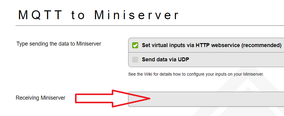

                Ich hatte einen ähnlichen Kampf mit dem keepaliveepoch.
                Aus Ihren Screenshots geht hervor, daß Sie vielleicht einen Gateway-Client eingerichtet haben. Damit das Keepaliveepoch funktioniert, mußte ich den 'Empfangenden Miniserver' ändern.
                Mit dem keepaliveepoch VI auf dem Client muss "Miniserver empfangen" der Client sein. Möglicherweise müssen Sie den Client auch im Loxberry Miniserver-Widget hinzufügen.
Name: MQTT to Miniserver.png
Ansichten: 47
Größe: 34,2 KB
                • HRA
                  HRA kommentierte
                  the translation is perfect
                  and the solution too:-)
                  I got all the loxberry topics to the MS2 (client) because of the workload of MS1 gateway
                  Now in put this 2 VI to the MS1 and the keepalive and the connection status too are running
                  Thx
