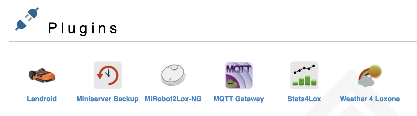

    Ich würde gerne (parallel) eine neu VM mit DietPI anlegen.
    Besteht denn eine Möglichkeit der Datenmigration, der Loxberry-Daten und der Plugin-Daten?
    Gruß Thomas

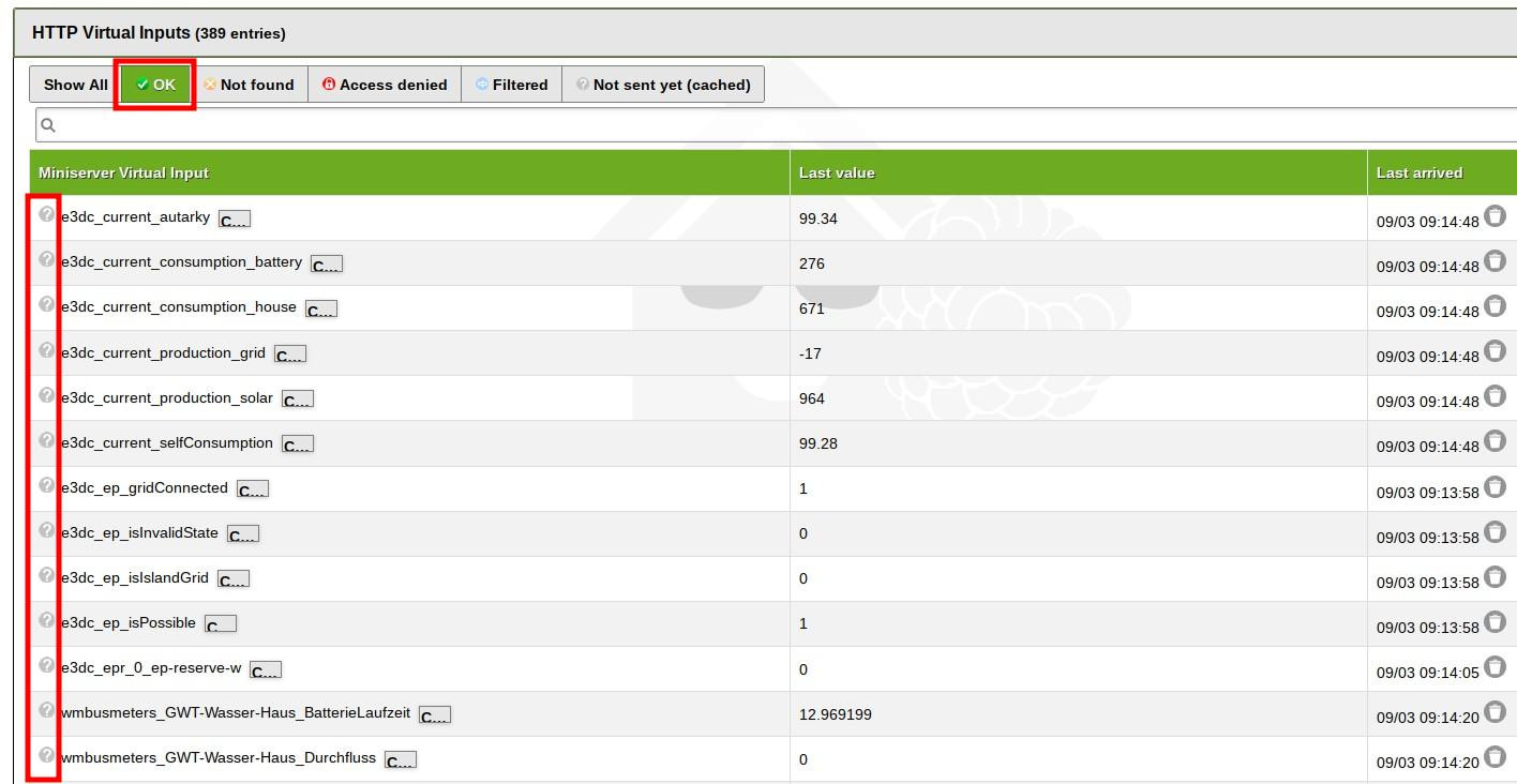

    Nur im MQTT Gateway bei Incoming Overview werden die ? nicht durch 'grüne Haken' ersetzt obwohl die Daten eindeutig am Miniserver ankommen...
    Aber das hat wohl nichts mit Stats4Lox zu tun...?

      Läuft bei dir der MQTT Live/Collector?
    • Houseruckiii
      Houseruckiii kommentierte
      Der MQTT Collector ist bei mir funktional, also Daten gehen in die DB.
      Wenn ich aber auf den Button "Show" einer Subscription klicke kommt:
      Fehler 404
      Die Adresse /admin/system/tools/mqttfinder.cgi gibt es hier leider nicht.
    • Sunny
      Sunny kommentierte
      Hmm, bei mir läuft er scheinbar nicht, ist auch rot in der Übersicht.
      Ich denke, die Adresse müsste auch /admin/system/mqtt-finder.cgi sein....
