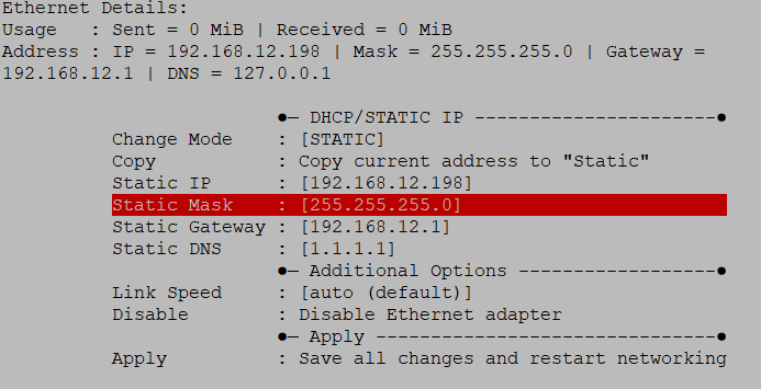

    ich habe Loxberry nach Jahren nochmal neu aufgesetzt auf einen neuen Pi5.
    Aktuell habe ich das Problem, dass weather4loxone nicht funktioniert. Ich erhalte immer folgende Fehlermeldung:
    Checking wttr.in...
    - Checking WTTR.in API: https://wttr.in/merken?format=j1
    - HTTP status: 500 Can't connect to wttr.in:443 (Temporary failure in name resolution)
    ERROR: No data (HTTP 500). URL: https://wttr.in/merken?format=j1
    Ich konnte die Ursache darauf zurückführen, das im Dietpi noch die 127.0.0.1 als DNS Server gespeichert ist. Ich würde dies gerne ändern, weiß aber nicht genau wie. Im Loxberry habe ich schon alles auf manuell gesetzt und anschließend in der config des dietpi überprüft. Dort steht in den IP-Einstellungen zwar mein gewählter DNS drin, aber im oberen Teil wird immer noch ein anderer angezeigt und auch verwendet.

    Wo liegt hier mein Fehler?

    Solved internet problems with :
    nano /etc/dnsmasq.d/99-upstream-dns.conf
    server=8.8.8.8
    server=1.1.1.1
    Ctrl + O
    Enter
    Ctrl + X
    systemctl restart dnsmasq
    resolvconf -u
    Works even after reboot. You must log with su.

    • Mikro1987
      Mikro1987 kommentierte
      Thanks BlackSoll that helped.
