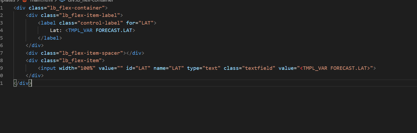

    Ich versuche mich gerade in der Entwicklung von Plugins da ich ein paar hätte die vl für andere auch interessant wären.
    Jetzt ist meine Frage bzw stehe ich an.
    Ich habe eine Config Datei wo ich gerne die Werte in einer Input anzeigen lassen möchte. Soweit so gut. Aber ich bekomme es nicht zusammen das er mir die Werte anzeigt.
    Weder als normales Label noch in einem Input.

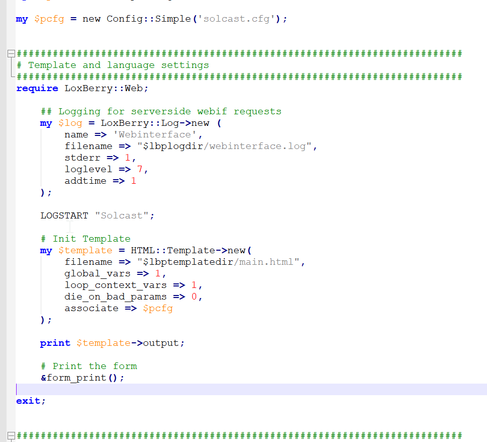

    Hier mein Aufbau.

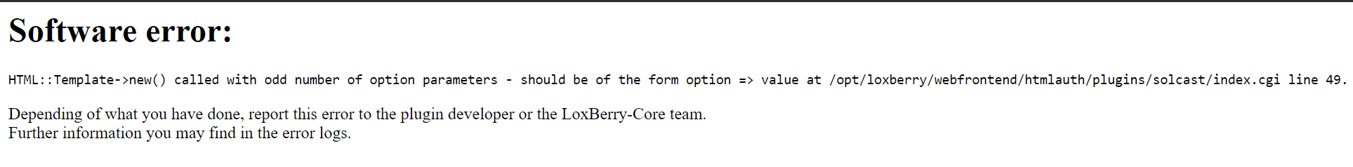

    Es kann sein, dass er dein Configfile nicht findet. Dann wäre $pcfg leer, und das würde dann durch das associate zu einem Fehler in HTML::Template führen.
    Hast du mal probiert mit dem vollen Pfad für das Config-File, also Config::Simple("$lbpconfigdir/solcast.cfg");
