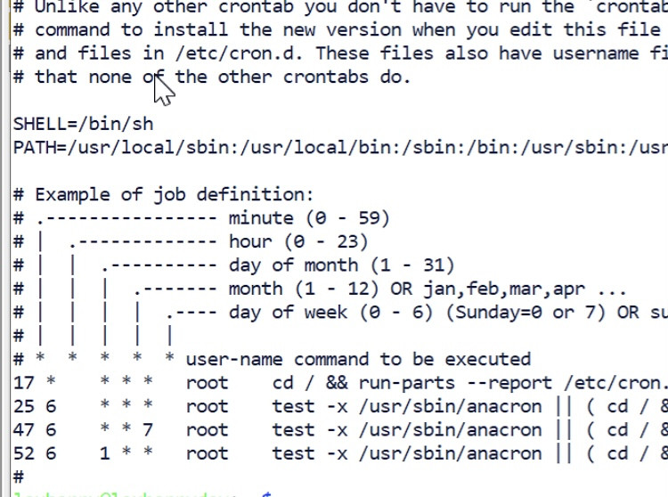

    Ich habe ein Cronjob der stündlich ausgeführt werden muss.
    Dafür habe ich einen cron.hourly in der Installation mitgegeben, das auch sauber in /opt/loxberry/system/cron/cron.hourly installiert wird.
    Jedoch wird das Skript nicht ausgeführt.
    Kopiere ich das Skript in cron.01min oder 10.min etc. wird es ausgeführt, nur im hourly geht es nicht.
    Woran kann das liegen?
    PS: von Hand kann ich es als loxberry User ohne Sudo ausführen und es läuft durch.

    Jetzt habe ich gerade festgestellt das es doch ausgeführt wird, aber nicht zur vollen Stunde, sondern um 23:13.
    Wie ist die Logik von hourly?
    Ich dachte das die Skripte zu jeder vollen Stunde ausgeführt werden.

      Das steht in /etc/crontab
      Ist aber bei mir 17 und nicht 13 nach der vollen Stunde.

        Danke, dann mach ich eine eigene cron.d und lasse das Script ausführen.

          Ja, die Skripte werden zwar stündlich (also genauer alle 60 Minuten) ausgeführt, aber wir haben die Zeiten etwas verschoben, damit nicht immer alles gleichzeitig läuft (also 01, 03, 05, 10, 15, hourly immer zur gleichen Zeit). Das kommt noch aus den Zeiten des Pi1 und Zero, die leistungsmäßig begrenzt waren.
          Wenn Du es exakt zur vollen Stunde haben möchtest, musst Du eine crontab selbst erstellen.
            Danke, habe einen eigenen cron.d gemacht, funktioniert jetzt wie es soll.
            Verständlich das wenn alle Skript zur gleichen Zeit starten würden besonders Zeros wohl ihr Probleme hätten.
