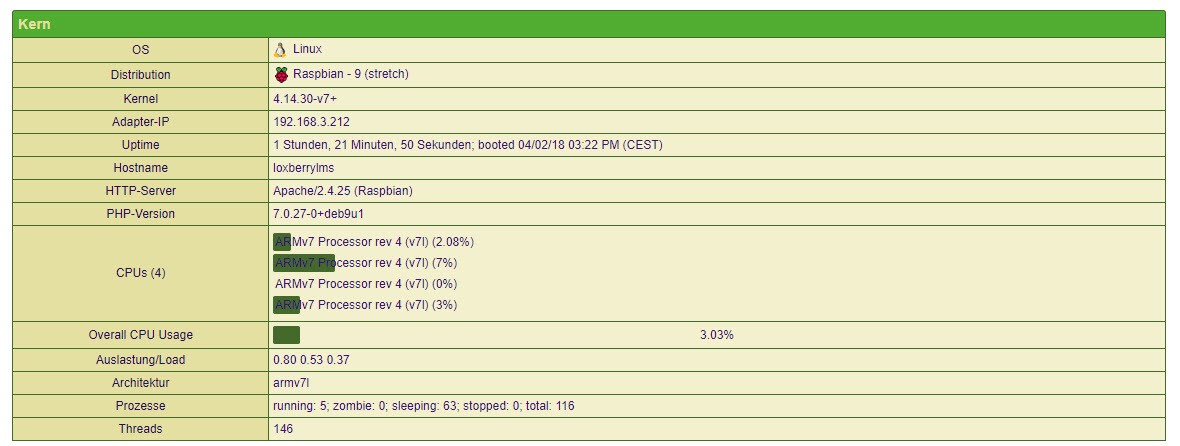

      Ich habe es gerade mal getestet:
      MP3s über NAS an den LoxBerry angebunden. Insgesamt in 5 Zonen zeitgleich verschiedene MP3s abgespielt. 3 Zonen sind dabei per LAN angebunden (Raspi1 LoxBerrys mit Squeezelite) und 2 Zonen sind externe Radios, die per AirPlay an den LMS angebunden sind (die Squeezelite Instanzen laufen dabei auf dem Raspi/Server).
      Der LMS läuft auf einem Rapi3+. Die CPU-Auslastung liegt < 10%, der Systemload < 1. Teilweise steigt die CPU Last kurzzeitig auf 20%, das kann aber auch an dem Aktualisieren des Webinterfaces liegen, wo ich die CPU-Last auslese.
      Klicke auf die Grafik für eine vergrößerte Ansicht  Name: 02-04-_2018_16-48-10.jpg Ansichten: 1 Größe: 97,6 KB ID: 150827

        Der Raspi 3 schafft ca. 4-5 interne Zonen die direkt auf im laufen.
        Danach wird es eng, es kann zwischendurch zu stockern kommen.
        Ich habe mich deswegen beim MS4L gegen die Unterstützung für den Raspi entschieden, da er einfach zu wenig Zonen schafft.
        Was von der Leistung bis 10 Zonen gehen würde wäre ein XU4 Odriod, aber da ist die Softwareunterstützung recht schlecht.
          Ja, bei mir laufen die Instanzen auf einzelnen Raspi1ern direkt "vor Ort" - also dezentral. Nur der Server läuft auf dem Raspi3+ (ohne Instanzen). Das schafft er ohne Probleme.
          Auf einem dezentralen Raspi1 habe ich 2 Instanzen ohne Probleme laufen.
