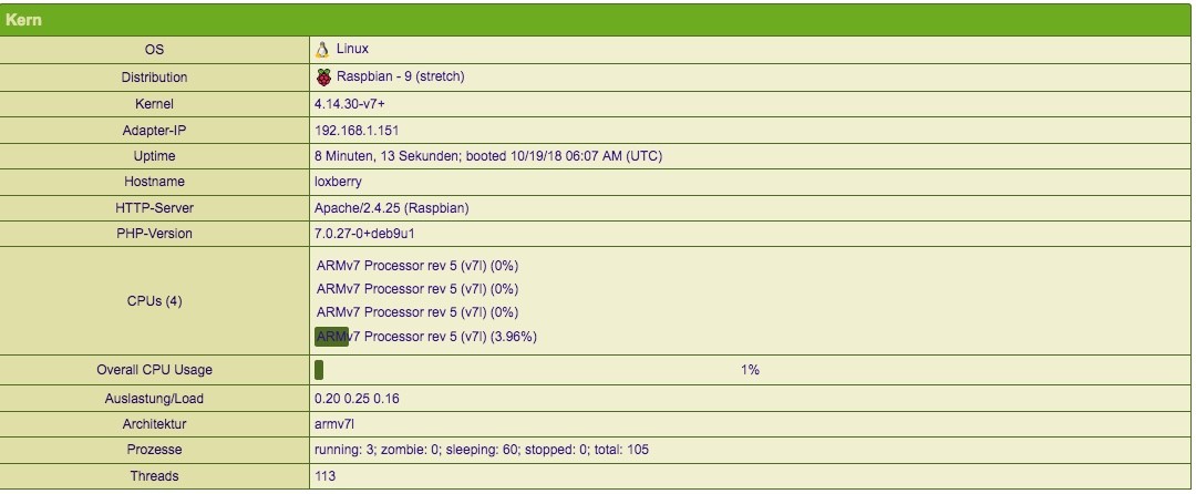

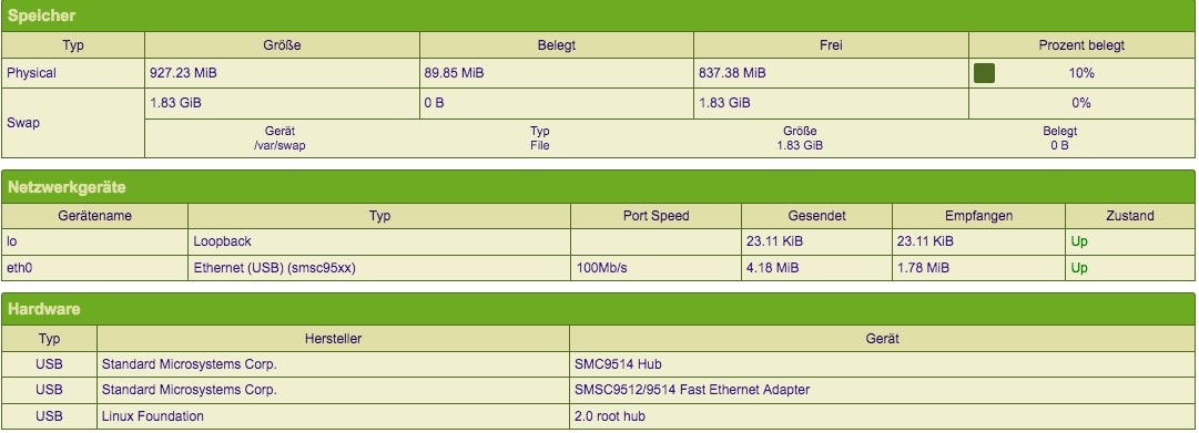

            Guten Morgen, kleines Problemchen bei der Installation!
            Loxberry V 1.2.4.6, beim Start des Plugin TTS.
            Software error:
            Error inserting log to DB: database or disk is full at /opt/loxberry/libs/perllib/LoxBerry/Log.pm line 1738.
            Depending of what you have done, report this error to the plugin developer or the LoxBerry-Core team.
            Further information you may find in the error logs.
            anbei:
Ansichten: 2241
Größe: 87,1 KB
ID: 172503Klicke auf die Grafik für eine vergrößerte Ansicht
Ansichten: 2240
Größe: 85,6 KB
            LG Michi
            LG MRM
              • 11242
              Der Fehler ist ja eh sprechend ;-)
              (In der Systeminfo weiter unten wäre das sichtbar)
              Reboot mal, um dein tmpfs aufzuräumen.
              In LB1.2.5 gelöst.
              lgcf

            • Michael Rene Maurer
              • 221
              So, jetzt funktioniert es! Aufgeräumt !!!
              Danke Christian....
              Zuletzt geändert von Michael Rene Maurer; 19.10.2018, 07:53.

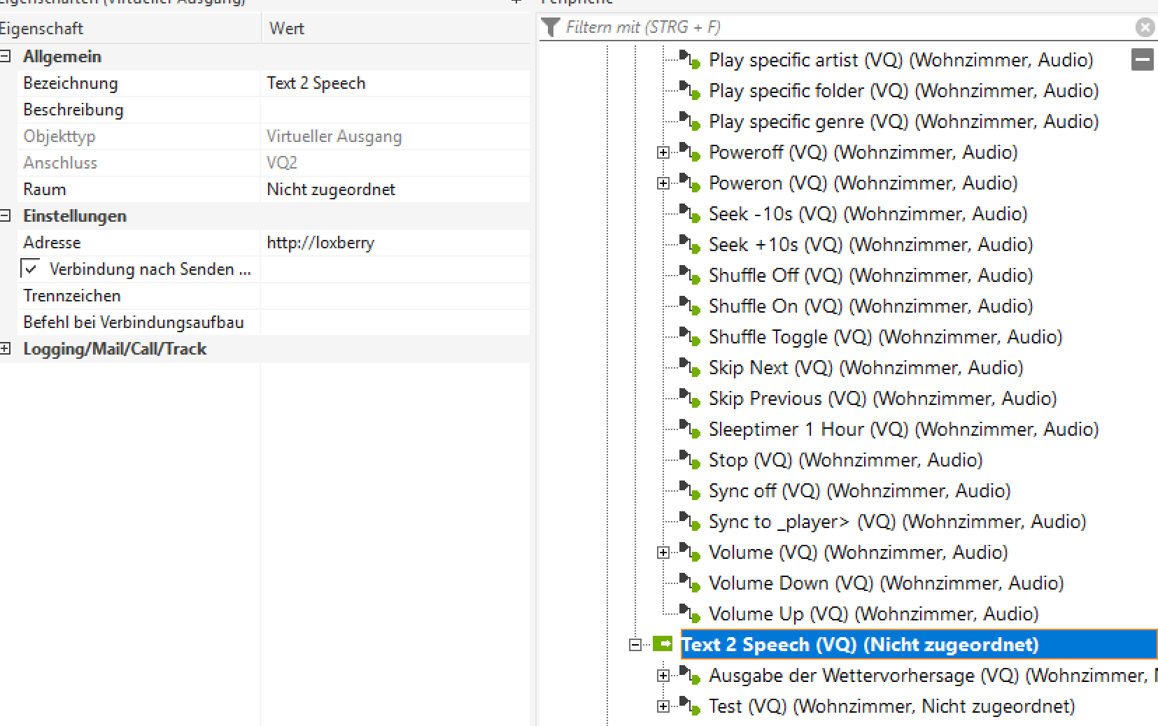

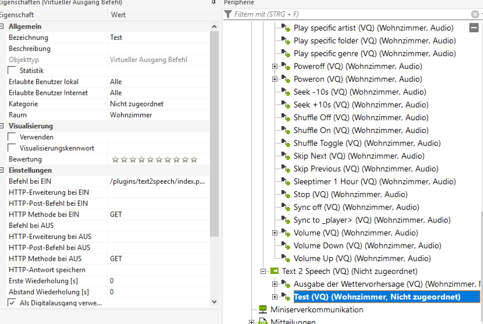

                Die Einträge: "XXX.XXX.XXX.XX/plugins/text2speech/index.php?text=die waschmaschine ist fertig." wurden über den Browser eingeben.
                Screenshots Config:
                . Klicke auf die Grafik für eine vergrößerte Ansicht
Name: Bildschirmfoto 2018-10-23 um 21.52.34.png
Ansichten: 2442
Größe: 89,3 KB
Name: Bildschirmfoto 2018-10-23 um 21.52.56.png
Ansichten: 2263
Größe: 113,0 KB
                Zuletzt geändert von Gast; 23.10.2018, 20:59.

                  Servus! Hast Du auch den Wetter Emulator heim Wetter Plugin aktiviert?
                  Dann Versuche, beim virtuellen Ausgang statt "http://loxberry" die IP-Adresse von loxberry einzutragen.
                • 11242
                Ich vermute, die letzten beiden Aufrufe kamen vom Miniserver.
                Da kommt der Text nicht durch.
                Kannst du den Screenshot so machen, dass man alles sieht?
                Probieren solltest du auch, den Text zu URL-Encoden (Google Online-Tools).
                lg Christian
                  Hallo Christian,
                  danke für die Antwort.
                  Die Umstellung auf "Google" hat leider keine Veränderung gebracht.
                  Anbei noch einmal die Screenshots.
                    • 11242
                    Nicht auf Google umstellen hab ich gemeint, sondern URL-encoden (und nach einem Online-Tool googeln!)
                    Vom Webbrowser aus geht’s, hab ich das eh richtig verstanden?
                      • 6327
                      Ersetze die Leerzeichen im text mal durch ein +
