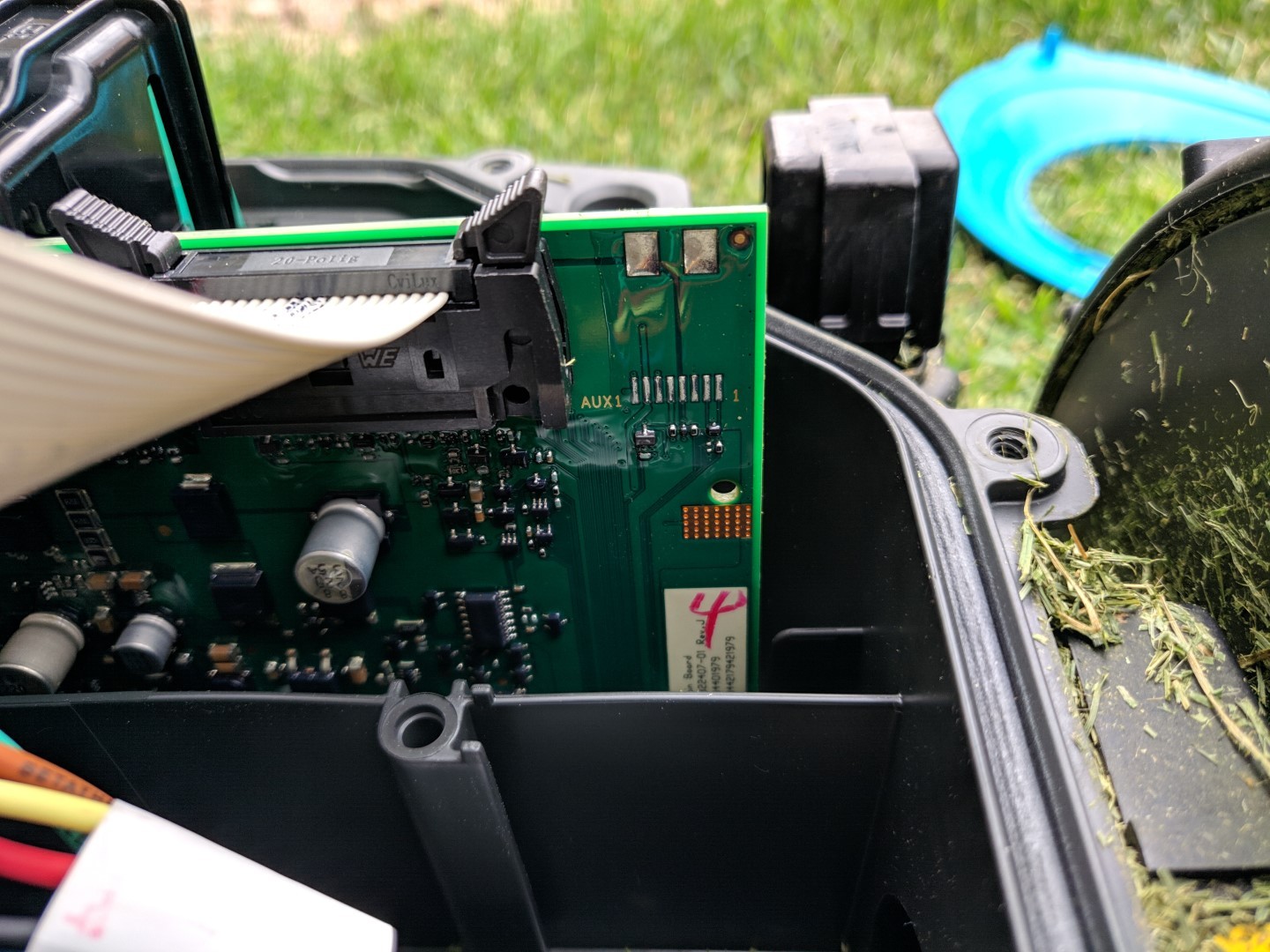

        • 12.12.2018
        • 23
        Die ESP Version funktioniert leider nicht mit dem Sileno City, es gibt keinen Anschluß auf dem Board
        Müsste man die Kabel direkt ans Board anlöten?
        Klicke auf die Grafik für eine vergrößerte Ansicht  Name: IMG_20190817_153423 (Large).jpg Ansichten: 0 Größe: 316,1 KB ID: 210588

          Hallo Speed,
          konntest du den Sileno City mit der "ESP Version" in Betrieb nehmen? Oder konntest du das Problem anderweitig lösen?
          Gruß Michael
          • Speed
            Speed kommentierte
            Hey Michael,
            entschuldige bitte die späte Antwort. Leider nein, hab es nicht weiter verfolgt.
            Alex
