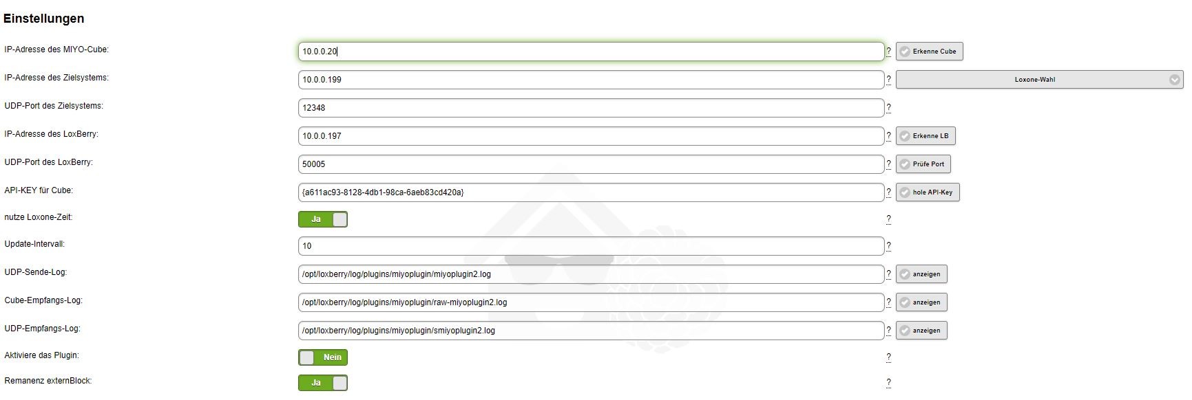

          Konfiguration war erfolgreich, API-Key wurde geholt, aber bei CubeConf wird nichts geladen...
          Linux
          Raspbian - 9 (stretch)
          4.14.98-v7+
          10.0.0.197
          2 minutes, 31 seconds; booted 07/13/19 12:22 PM (UTC)
          loxberry
          Apache/2.4.25 (Raspbian)
          7.0.33-0+deb9u1
          Einstellungen
          Zuletzt geändert von aumayrwe; 13.07.2019, 14:30.
            Ich kenne das Plugin nicht, aber
            Aktiviere das Plugin: Nein?
          • aumayrwe
            aumayrwe kommentierte
            Lt. Beschreibung sollte es so sein. Habe aber beide Optionen erfolglos probiert.

          Moin!
          Sorry, ich war heute den ganzen Tag auf der Autobahn, daher erst jetzt ...
          Du hast Deine Settings abgespeichert mit dem Button Speichern und anschliessend auf den Button CubeConf geklickt und es passiert nichts?
          Sehr seltsam.
          Geben die Log-Files irgendwas her?
          Ansonsten:
          Meldet sich die Webseite des MIYOcube, wenn Du https://10.0.0.20/ aufrufst?
          Was gibt Dein Webbrowser aus, wenn Du folgenden Link aufrufst:
          https://10.0.0.20/api/circuit/all?apiKey={a611ac93-8128-4db1-98ca-6aeb83cd420a}
          Dabei sollten alle am Cube eingerichteten Circuits inkl. aller Geraete angezeigt werden.
          Oliver
          Zuletzt geändert von olicat; 13.07.2019, 23:33.

          • aumayrwe
            Ja habe ich gemacht, aber weder udp-Monitor von Loxone noch Logfiles zeigen irgendein Kommunikation an.
            Die sender-Adresse bei den UDP virt. Eingangsverbindern ist leer!?
            Zuletzt geändert von aumayrwe; 15.07.2019, 22:53.
        • olicat
          • 587
          Hi!
          I'm UDP-Sende-Log stehen alle Nachrichten, die per UDP an Loxone gesandt werden. Steht da also nichts drin, wird auch nichts Richtung Loxone geschickt.
          Insofern lohnt der UDP-Monitor von Loxone erstmal nicht.
          Steht denn da überhaupt irgendwas drin?
          Hast Du den Dienst schonmal neu gestartet (via Restart-Button in der Plugin-Konfiguration)?
          Immerhin sollte in den Log-Files wenigstens der Start oder der Grund für einen misslungenen Start von Websocket und UDP-Kommunikation stehen.
          Schick mir doch bitte mal die Log-Files per PN oder Mail: miyoplugin (at) phantasoft.de
          Viele Grüße, Oliver
          Edit:
          Aktualisiere mal bitte das Plugin auf v0.03. Dein Fehlerbild könnte damit behoben sein.
          Zuletzt geändert von olicat; 16.07.2019, 08:01.
          • olicat
            olicat kommentierte
            entweder ueber das Plugin-Management oder direkt ueber meine Website: https://miyoplugin.phantasoft.de
            Oliver
            aumayrwe Du musst beim Plugin bei den automatischen Updates zumindest "Benachrichten" einstellen, sonst prüft er nicht nach einer neuen Version.
          • aumayrwe
            Bingo:
            Jetzt spielt es sich in den logfiles ab und im Loxone-Interface werden Werte übernommen!!!!
            Super! Danke vielmals!
