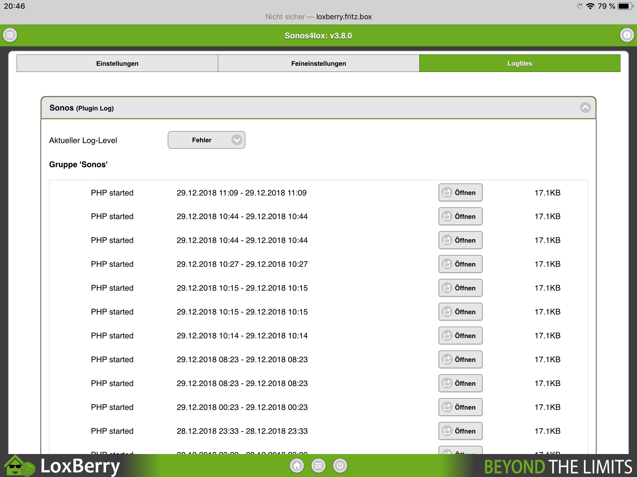

    ich setze die Version 3.8.0 des Sonos4lox und die aktuellste Version des Loxberry ein.
    Wenn ich im Plugin auf des Register Logfiles gehe, erscheinen hier auch noch Logs vom Oktober 2018. Wo kann ich diese löschen?

    Hi Scharrin,
    es handelt sich dabei immer um das gleiche File (immer gleiche Dateigröße). Bei den Timestamps handelt es sich um die Startzeiten.
    LoxBerry kümmert sich selbstständig um die Bereinigung der Logfiles und der Einträge.

      Hallo Christian,
      die Infos kommen doch aus der Datei /opt/loxberry/log/plugins/sonos4lox/sonos.log - oder?
      Wenn ich mir den Inhalt der Datei anschaue, hat diese nur Einträge von heute.
      In der Übersicht sehe ich aber noch Einträge von Oktober 2018 bis Dezember 2018. Keine von vorher und nachher.
      Woher kommen diese?

      • #4
        Alle Informationen bis auf die Dateigröße kommen aus der Log-Datenbank. Immer, wenn das Plugin eine Logging Session öffnet (und schließt), wird dort ein Eintrag erzeugt.
        Pro Log-Group werden diese auf die letzten 20 Einträge reduziert.

          Hallo Christian,
          kann es sein, dass es die Gruppen „Sonos“ und „UI“ nicht mehr gibt und daher diese Logs unbegrenzt stehen bleiben?

            Es gibt "Sonos UI" / "Sonos PHP" und "Cleanup"
        • #6
          So wird es sein - eine Datumsgrenze für die Einträge gibt es nicht.
          Meld dich mit Putty an, lösche das Logfile, und rufe auf:
          /opt/loxberry/sbin/log_maint.pl
          Dazwischen darf Sonos kein neues Logfile erstellen.

            Hallo Christian,
            Danke - jetzt sind die alten Einträge weg.
