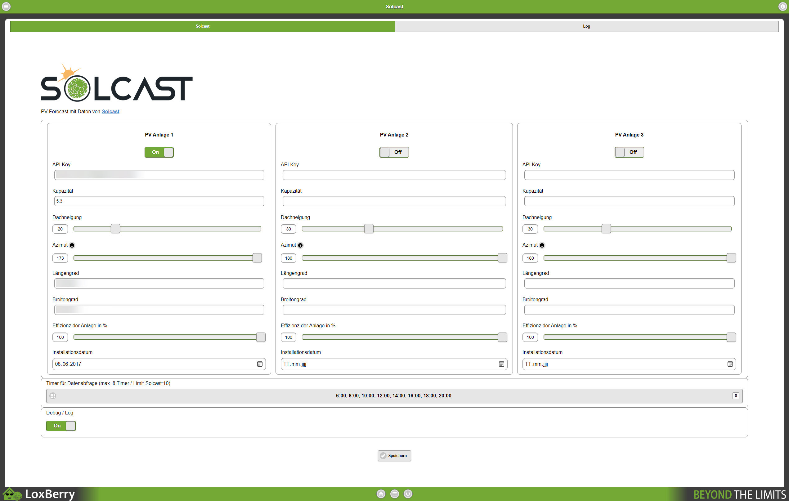

Plugin: PV Solcast (Forecast für PV Anlagen)
    • 7610
    END OF LIFE
    PV Solcast [LoxBerry Wiki - BEYOND THE LIMITS]
    Der Nachfolger des Plugin PV-Forecast, mit einer guten Datenvorhersage von Solcast.
    • bis zu 3 Anlagen möglich
    • Abfrage per Cronjob, mit einstellbaren Zeiten im WebUI
    • berechnete Daten in kW und W: stündlich heute/morgen / total heute/morgen / nächste 3/6/9/12/24 Stunden / Vormittag/Nachmittag
    • Übermittelung per MQTT an den MiniServer
    • Zeitzone wird berücksichtigt
    Wie immer am Anfang noch eine Beta, auch wenn ich vieles schon getestet habe.
    Aktuelle Version: v0.2.4
    Klicke auf die Grafik für eine vergrößerte Ansicht  Name: 04-06-_2021_22-41-03.jpg Ansichten: 0 Größe: 451,1 KB ID: 307350

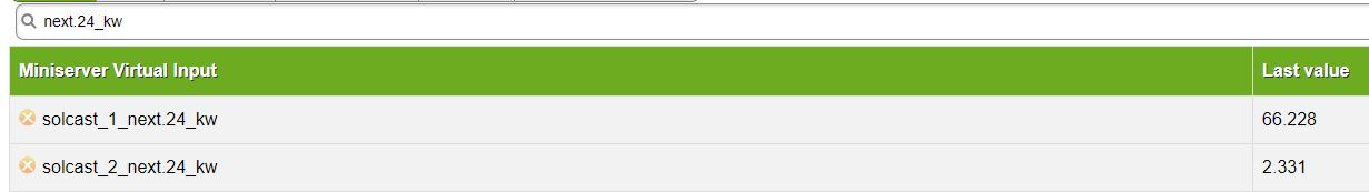

      hismastersvoice im Zuge der Diskussion zur "Beschattungsprognose" von Fensterflächen ist mir die Einheit kW anstatt kWh aufgefallen.
      Klicke auf die Grafik für eine vergrößerte Ansicht  Name: solcast.JPG Ansichten: 0 Größe: 34,4 KB ID: 311098
      Anlage 1 ist wirklich meine Anlage mit ca. max. 70kWh pro Tag
      Anlage 2 wäre meine Fensterfläche mit "1kWp" 90Grad aufgestellt nach Süden
      Danke für den Umbau des Plugins

            vielen Dank nochmal für die Entwicklung des tollen Plugins! Ich beobachte die Prognosedaten und irgendwie sind die viel zu niedrig. Zum Beispiel zeigt er für heute gar keinen Ertrag mehr an, gerade kommen aber noch 5 kW vom Dach.
            Ich habe die Anlagen-Daten schon mehrfach überprüft, könnt ihr bitte nochmal rüber schauen ob ihr einen Fehler entdeckt?
            Es ist eine Südanlage mit einer Dachneigung von 33 Grad.
            Vielen Dank für die Hilfe!
            Viele Grüße
            Steffen
              Ich habe den Anhang mal gelöscht, man muss ja nicht auf den Zentimeter genau wissen wo du wohnst
          • crasythom
            • 02.10.2015
            • 302
            Ich kenne das Plugin leider noch nicht. Hab es in ioBroker gelöst. Aber schickt das Plugin auch die echten Messwerte von deiner Anlage an Solcast?
            Die Prognosen werden erst richtig gut, wenn ein Training der Daten über 6 Wochen abgeschlossen ist.
              Habe ich meinen beiden Anlagen 34kWp und 5.3 kWp gemacht, und bringt so gut wie gar nichts.
              Wenn du zB viele sehr gute Tage in den 6 Wochen hast ist der Forecast ständig zu hoch.
              Die Werte sind über einen längeren Zeitraum betrachtet genau so gut oder schlecht wie ohne Training.
              Wobei die Werte generell sehr gut sind im Gegensatz zu allen anderen die ich getestet habe.
            • 7610
            QUOTE=pioneersteffen;n312264]Hallo,
            Viele Grüße
            Steffen[/QUOTE]
            Wenn du nicht vor der somalischen Küsten im Indischen Ozean lebst solltest du Breiten- und Längengrad mal tauschen
            Dann passen sicher auch deine Werte...

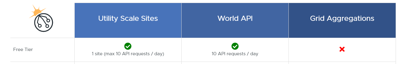

              Danke für des Plugin - funktioniert und liefert brav alle Daten an den MS. Ein Problem habe ich jedoch: Wenn ich versuche die Timer zu bearbeiten, öffnet sich das Fenster (in dem man die Uhrzeiten auswählen kann) und schließt sich sofort wieder. Das passiert sowohl mit Chrome unter Windows als auch mit Safari unter IOS. Was tun?
              Und: lässt sich die Zahl der Abfragen evtl. erhöhen? Solcast erlaubt aktuell 50 Abfragen / Tag
              Zuletzt geändert von marcb; 26.10.2021, 07:53.
                • 7610
                Zitat von marcb
                Danke für des Plugin - funktioniert und liefert brav alle Daten an den MS. Ein Problem habe ich jedoch: Wen ich versuche die Timier zu bearbeiten, öffnet sich das Fenster (in dem man die Uhrzeiten auswählen kann) und schließt sich sofort wieder. Das passiert sowohl mit Chrome unter Windows als auch mit Safari unter IOS. Was tun?
                Ich kann den Fehler bei Mobil-Chrome nachvollziehen die können mit der langen Liste wohl nicht umgehen, nicht jedoch bei Windows Browsern (Edge/Chrome/Firefox getestet).
                Da es bis jetzt auch noch keinen anderen Nutzer gab der den Fehler hat, könnte es an deinen Settings liegen.
                Nein, und Solcast bietet aktuell als max 10 Abfragen je Tag für frei Accounts.
                Wie kommst du das aktuell 50 möglich sind? Ich habe einen alten Account der noch 50 kann, aber aktuelle können das nicht mehr.
Ansichten: 5202
Größe: 29,0 KB
                Ganz davon abgesehen das mehr Abfragen das ganze nicht wirklich viel genauer machen, das Wetter ändert sich nicht kpl. in einer Stunde.
                Mehr Abfragen würde vielleicht in den Bergen oder am Meer ein klein wenig genauer da sich hier Wind/wetter etwas schneller ändern.
