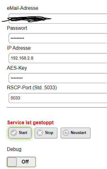

      Hallo, das Plugin (v0.1.2) ist sicher sehr hilfreich. Leider bekomme ich es nicht zum laufen.
      Der Adapter zeigt mir, dass er gestoppt ist und ich bekomme ihn nicht gestartet.
      In den Logfiles wird nichts geschrieben. Auch nicht, wenn ich Debug einschalte.

        Du kannst folgendes in der Konsole versuchen
        pip install --upgrade setuptools
        • MBosch
          • 21.03.2016
          • 68
          Ich habe jetzt extra mal eine neue komplette Installation gemacht. Die Setup Tools sind wohl im Standard nicht drin.
          Ich habe sie nachinstalliert (hoffe ich zumindest) und das Plugin dann auch noch mal installiert.
          Das Log enthält jetzt keine Fehler mehr.
          Leider startet der Adapter immer noch nicht.
          Noch eine Idee was es sein könnte?
            AESKey eingerichtet?
            Debug einschalten eine Minute Warzen bis die ersten Einträge drin stehen und posten.

          Das hab ich ja gemacht.
          Klicke auf die Grafik für eine vergrößerte Ansicht  Name: e3dc-config.PNG Ansichten: 0 Größe: 27,9 KB ID: 310347
          Nur im e3dc Err-Log steht was drin.
          Das MQTT Gateway Plugin ist installiert. Allerdings bis jetzt nichts an der Konfiguration nach der Installation verändert.
          Zuletzt geändert von MBosch; 29.06.2021, 17:34.

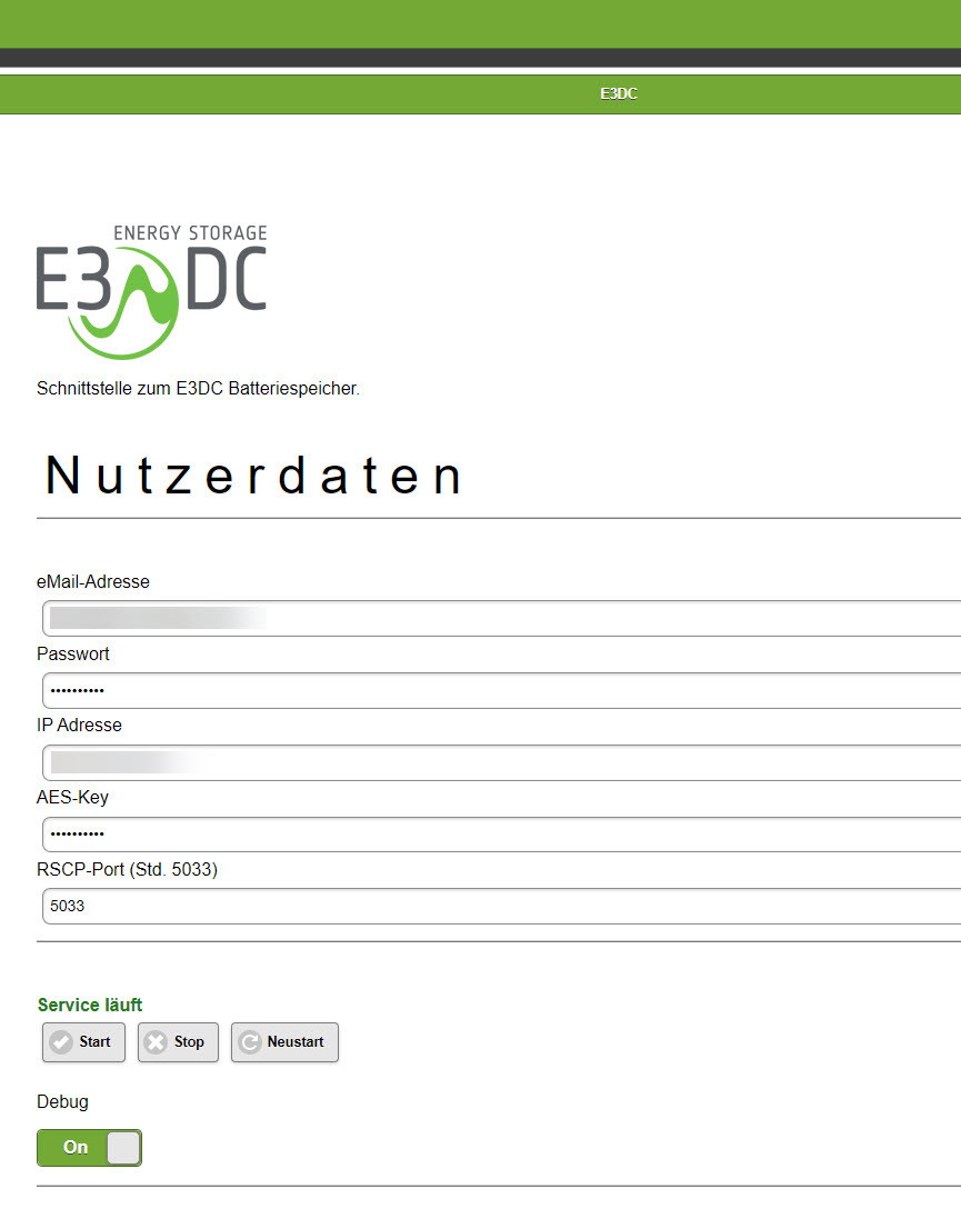

                  So, jetzt läuft der Service.

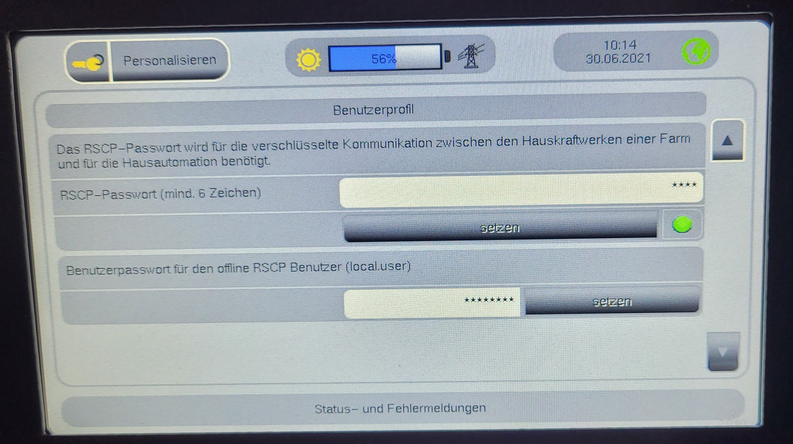

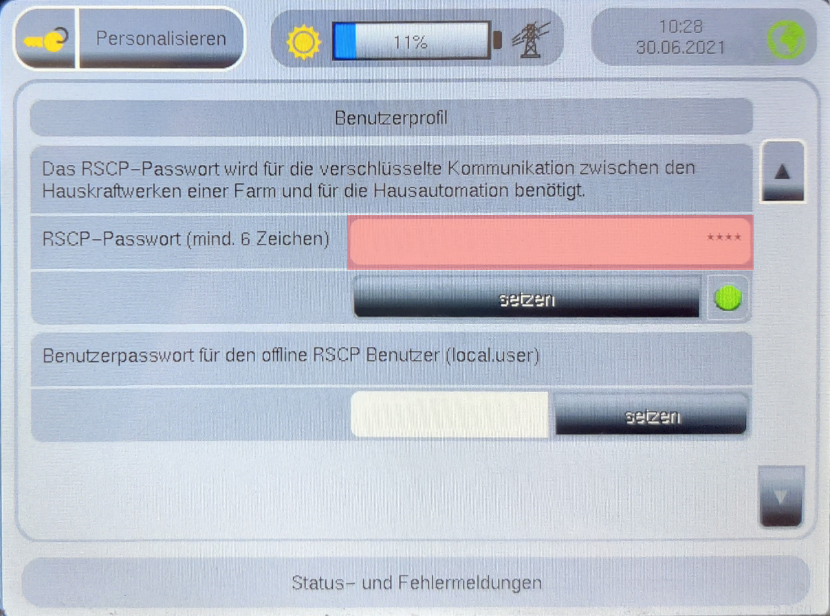

                    Leider komme ich nicht weiter. Die Daten habe ich eingetragen, bin aber bei dem RSCP unsicher.
                    Ich habe ein S10 Pro. Hier kann ich RSCP wie im Bild zu sehen 2 Passwörter setzen. Habe beide auf das gleiche Passwort gesetzt. Muss ich noch etwas machen?

                    Wie kann ich am besten prüfen ob die Abfrage klappt?
                    Im Log steht was von "Max retries reached".
                      • 7633
                      Ich habe das Wiki gerade aktualisiert...
                      local.user kann leer bleiben, da der nur wie dort auch steht im Offline-Fall genutzt wird.
