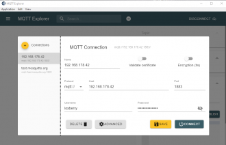

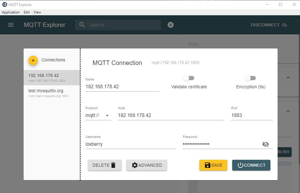

            Labmaster, guten morgen. Okay. Plugin kann sich nicht mehr mit dem Broker verbinen.Irgendwas ist mit deinem MQTT Broker.
            Ich habe auf dem PC das Tool MQTT Explorer installiert, um die Verbindung zu testen.
Ansichten: 2438
Größe: 51,2 KB
            Installier dir mal diesen MQTT Client, dann könntest damit die Verbindung checken.
            Wenns damit geht, können wir weiter schauen. Vermutlich aber eher nicht. Dann musst du den MQTT Broker bzw. das MQTT Gateway Plugin nochmal neu installieren und schauen, ob dieser richtig läuft.
            Michael

                  Das mit dem Windows MQTT-Client funktioniert natürlich, weil dieser ja auf den Mosquitto des anderen Loxberry direkt verbindet.
                  Nur scheint der Zugang über das Lokale MQTT Plugin nicht zu funktionieren welches auf den eigentlichen Mosquitto auf dem anderen Loxberry läuft.
                  Keine Ahnung ich finde da keinen Fehler.
