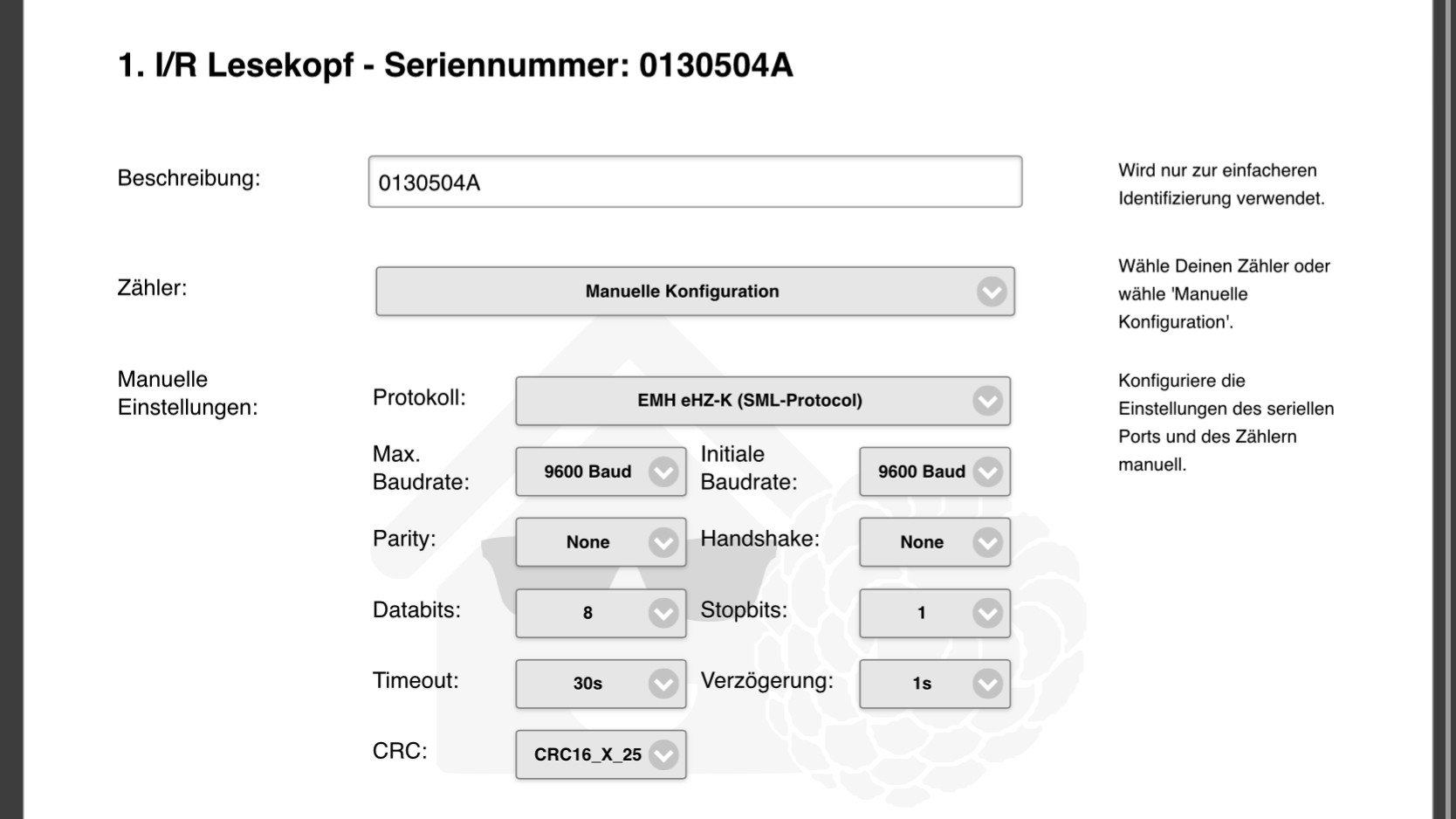

    Hier ist mal meine Einstellung vom SmartMeter Plugin, kann es sein das noch was in der parser-class fehlt?

      Was hat denn das Smartmeter-Plugin mit dem Tibber-Meter Plugin zu tun?!
    • verdammt
      verdammt kommentierte
      Die Zählerdaten werden doch mit einem Protokoll gelesen oder? Ich wollte damit auch nur denn Zähler zeigen und wie das SmartMeter die Daten entschlüsselt hatte.
      Vielleicht fehlt Plugin noch was. Aber es ist auch nur eine Vermutung.

    Es läuft nun nachdem ich das TibberMeter nochmal neugestartet habe. 😤🤨

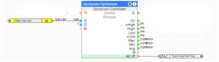

      Der Spot-Price-Optimierer bekommt zusätzlich Eingänge für die Berechnung der Preise I2 + I3
      I2 und I3 können zusätzlich in der Formel bei den Eigenschaften eingebaut werden.
      Ich habe dazu in der Plugin Version 0.2.1 die Gebühren in Cent eingebaut da Loxone keine 4 Nachkommastellen kann.
Ansichten: 377
Größe: 26,7 KB
      Nun sieht die Formel wie folgt aus...
      (I1 = Börsenpreis + 19% MwSt.) + I2 = Gebühren / 100)
Ansichten: 295
Größe: 4,5 KB
      Nun muss ich auch bei einer Änderung der Gebühren nichts mehr von Hand nachpflegen.

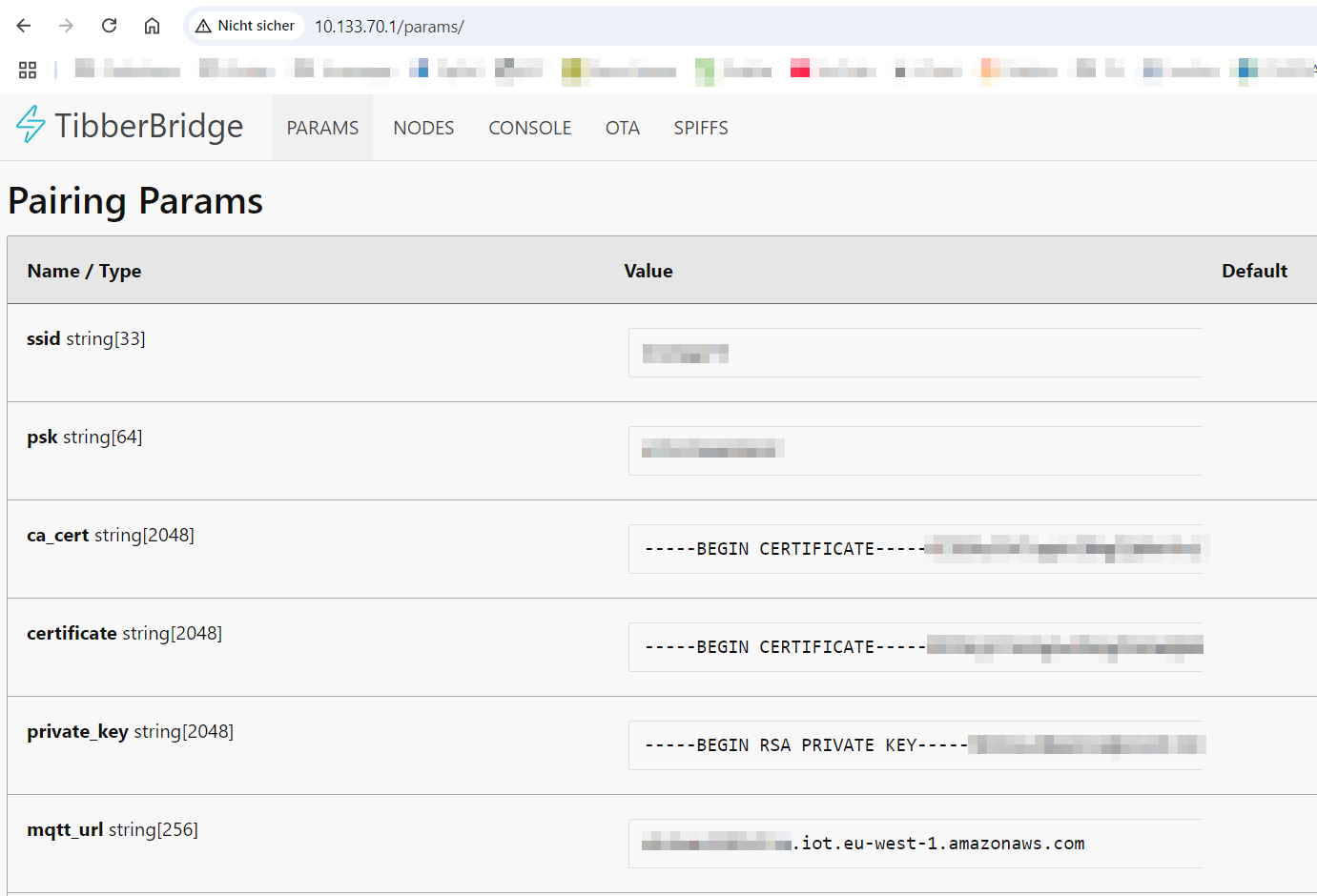

        Ich habe heute meinen Pulse bekommen. Das Webinterface scheint sich geändert zu haben - ich habe auf der ersten Seite den Parameter "webserver_force_enable" nicht mehr zur Auswahl. Das WebIf sieht jetzt so aus:
        Klicke auf die Grafik für eine vergrößerte Ansicht  Name: image.png Ansichten: 0 Größe: 65,0 KB ID: 444793
        Es geht aber trotzdem:

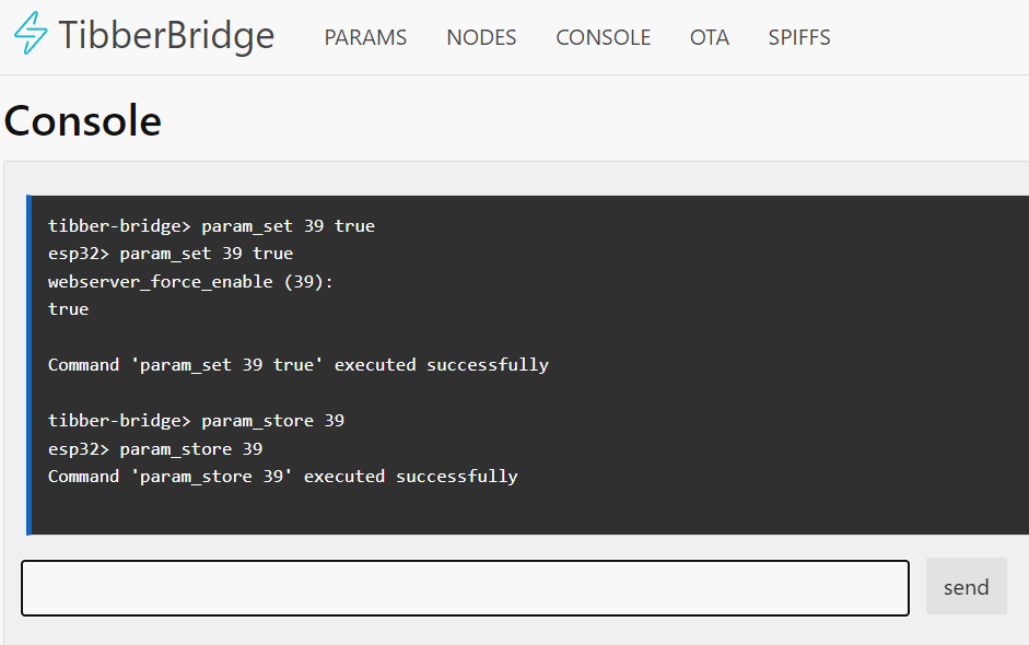

        Man geht nun auf die Console (Menüpunkt oben), ein "help" gibt die Liste an möglichen Befehlen aus. Um den Webserver permanent einzuschalten, gibt man in der Console folgende Befehle ein (jeweils gefolgt von <Enter>):
        param_set 39 true
        param_store 39
Ansichten: 189
Größe: 33,4 KB
        Jetzt muss ich nur noch meinen Zähler dazu bewegen sich mit dem Pulse zu unterhalten. Info ist ON, PIN ist OFF, aber der Pulse erkennt ihn nicht
        Zuletzt geändert von Prof.Mobilux; 24.10.2024, 05:13.
          Danke. Ich habe das in einem anderen Beitrag auch schon so einem User vorgeschlagen. Hat da wohl auch geklappt.
          Wusste aber nicht das alle Bridges jetzt so sind.
          Meine wurde wohl auch die letzten Tage mit einem Update gesegnet und der Parameter ist jetzt auch bei mir im UI weg.
          Habe es mal so ins Wiki übernommen.

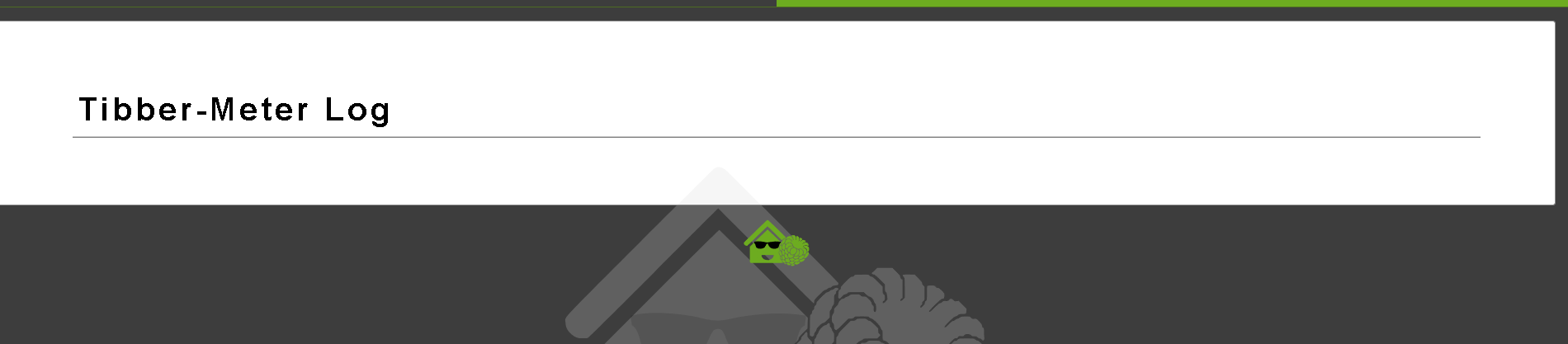

            habe mir auch das Plugin installiert und bin nach Anleitung vorgegangen.
            Hab jetzt aber das Problem, dass die Daten nur 1x abgerufen wurden - bekommen also keine regelmäßig MQTT Abrufe rein.
            Über die LInk's bekomme ich folgendes angezeigt:
            -> #!/usr/bin/env php - sollte passen.
            http://adminassword@IP/data.json?node_id=2 (normal sollte NODE 1 sein
            -> bekommen ich alles verschlüsselt. - sollte auch passen.
            ich habe das Gefühl es liegt an der MQTT Abfrage-
            Wäre super wenn mir jemand helfen könnte
            PS: in Loxberry tibber-meter werden mir keine Logs angezeigt.

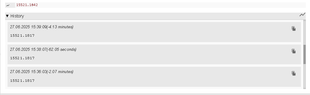

              #57

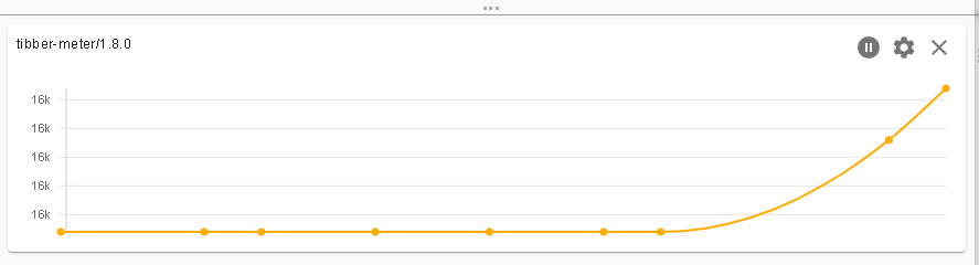

              mein tibber sendet unregelmäßig habt ihr das auch?
              Eigt frage ich in Loxone alle 60 Sek ab.
Ansichten: 30
Größe: 7,9 KB
Ansichten: 25
Größe: 6,4 KB
