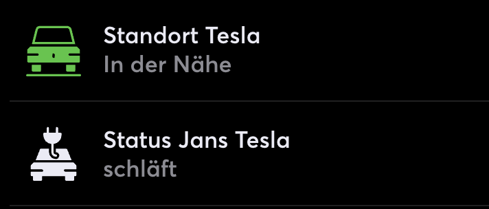

              Ich hatte mit meinem Raspberry PI noch ein Problem, dass der vom Plugin verwendete Befehl 'tesla-control'' bei Abwesenheit des Fahrzeugs nach einer kurzen Zeit mit einem Fehler unbrauchbar wurde, weil das Bluetooth Interface auf dem Raspberry belegt war. Ich bin mir nicht sicher, ob nur ich das Problem hatte, denn in den 'Issues' im Tesla Github gab es keine Hinweise auf ein generelles Problem. In v0.1.8 ist ein angepasstes Binary für Raspberry PI, OS Bookworm mit 64-Bit enthalten. Ansonsten könnt Ihr das Binary auch selber neu mit diesen Infos erstellen. Bei mir läuft der Status nur im Testbetrieb, aber Ideen für eine sinnvolle Nutzung habe ich schon.
              Was auch mit MQTT gut funktioniert ist die Verwendung eines 'virtuellen Texteinganges', den ich mit der Bezeichnung
              teslacmd_92XXXXXXXXXXX97​_vehicle_summary_state
              hinzugefügt habe. Nachfolgend ist der Output aus dem o.a. Statusbaustein (Standort) sichtbar und darunter der Status als Texteingang.
              Klicke auf die Grafik für eine vergrößerte Ansicht  Name: Status Tesla.png Ansichten: 0 Größe: 19,5 KB ID: 438851
              So können Textmeldungen, die nur der Anzeige dienen, sehr einfach realisiert werden. Man kann den englischen Text (die Statusmeldung) sogar noch im MQTT Gateway über das Menü 'Gateway Conversions' übersetzen lassen. In diesem Fall nicht in einen Wert, sondern in die eigenen Sprache.

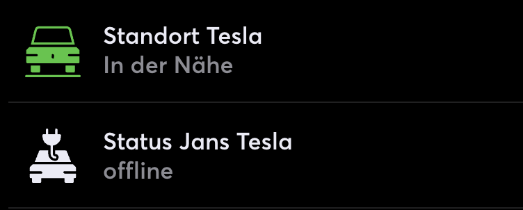

                Der Loxberry bietet wirklich viele Möglichkeiten, die mit dem Miniserver (ich habe Gen 1) gar nicht oder nur sehr umständlich realisiert werden können. Einen großen Dank noch mal an die Entwickler des Loxberrys!
                Klicke auf die Grafik für eine vergrößerte Ansicht  Name: MQTT Gateway Conversions.png Ansichten: 150 Größe: 172,7 KB ID: 438977
                Damit wird die Meldung sofort konvertiert und das Ergebnis sieht so aus:
                Klicke auf die Grafik für eine vergrößerte Ansicht  Name: Status Tesla 2.png Ansichten: 119 Größe: 19,9 KB ID: 438978
                Sinnvollerweise fügt man noch ein online=wach in der Konvertierung hinzu. So jetzt reicht es mit der Werbung für den Loxberry und einigen Anwendungsbeispielen des Plugins. Der Status ist zwar noch "Prerelease", aber insbesondere Tesla Fahrer, bei denen die alte API nicht mehr für das Senden von Befehlen funktioniert, können gerne das neue Plugin verwenden und testen.
